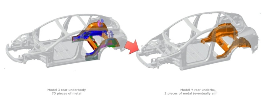

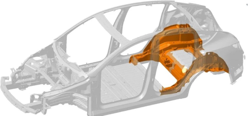

美东时间2020年9月22日的特斯拉电池日上,一体压铸正式揭开面纱。马斯克表示Model Y的后下车体将由大型压铸设备一体压铸成型,不再由70多个冲压件、铸造件通过焊接、铆接而来。
因为采用一体压铸技术,Model Y后下车体总成的重量降低30%,制造成本降低40%,制造时间由1-2小时革命性地缩短为约140秒。

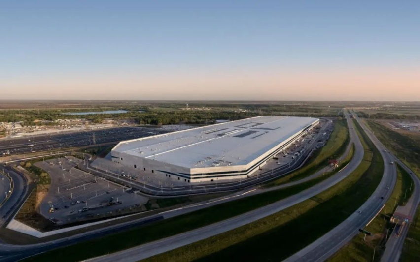

而一体压铸在后下车体总成上的应用只是开始,前下车体的一体压铸技术已经在特斯拉得州超级工厂投产应用,之后会是柏林、上海、加州,以及特斯拉在全球的每一个超级工厂。

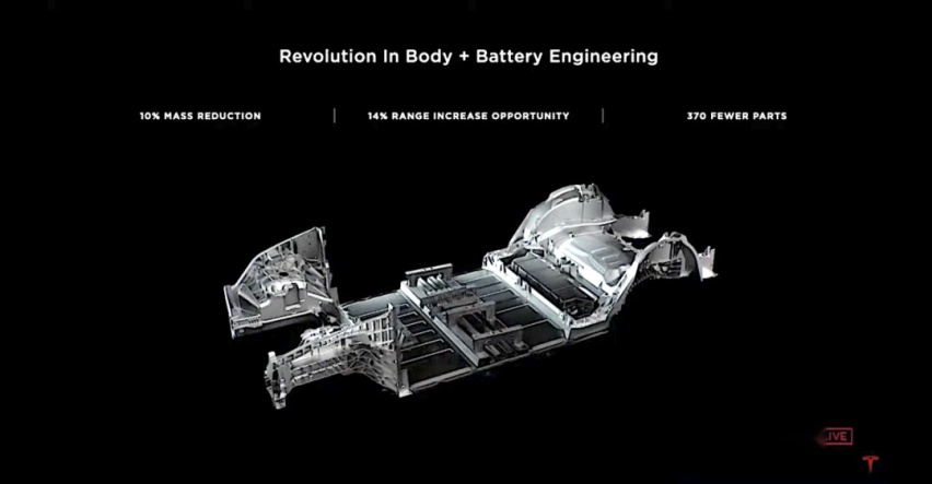

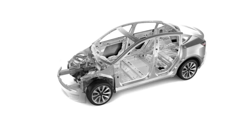

特斯拉的终极目标是用2-3个大型压铸件和Structual Battery(4860结构电池组)的组合,替换掉370多个零件组成的整个下车体总成。届时特斯拉下车体总成的重量可以降低10%,续航里程预计增加14%。
70到1,370到1,一体压铸足以震动整个汽车制造业。因为除了轻量化和续航提升,一体压铸给汽车制造带来的更深刻影响是成本控制和效率革命。

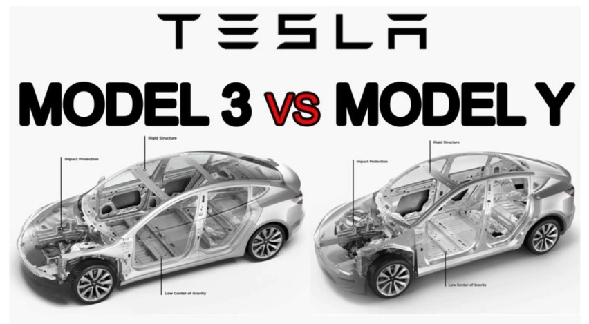

以后一体压铸为例,Model Y对比传统制造流程下的Model 3,首先是后下车体由70个冲压件、压铸件减少为1个压铸件,焊点也随之由700-800个减少到50个,同时因为一体压铸铝合金的材料特性,免去了大量的热处理流程。

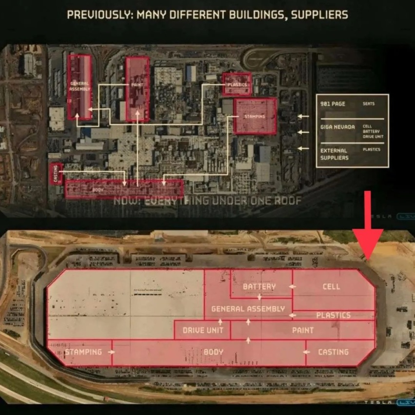

另一方面体现在空间效率上。马斯克表示,采用大型压铸设备后,工厂的占地面积减少30%。
因为一台占地100平米的大型压铸机,即可替代300个机械臂。

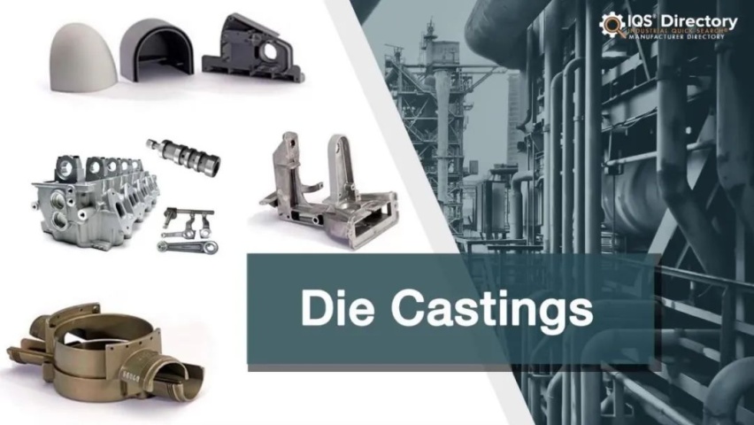

压铸作为一种金属铸造工艺,利用模具对腔内熔融金属进行定型,分为重力浇铸、低压铸造和高压铸造。
压铸工艺并不是汽车制造的稀客,尤其是高压铸造。汽车的发动机缸体、平衡轴壳体等结构复杂、表面质量要求高的大体积零件都是采用高压铸造工艺。
但在车身结构件的制造中,仅有前横梁、左右门框、减震塔、尾盖箱、纵梁等结构简单的小型零部件采用压铸工艺生产。

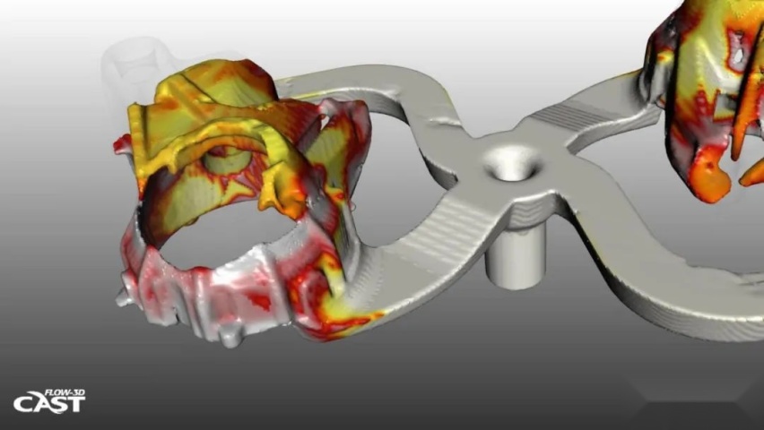

大型车身结构件难以铸造冲压,首先是受限于自身复杂的结构。繁多的边角结构和薄厚变化会造成流动通道的复杂,阻碍熔融金属流液的有效填充,气体和杂质的排出就是个难题。
此外,流液流经狭窄处时,由于流速加快,可能会发生湍流,在流体内部产生许多小漩涡,导致结构缺陷。而车身结构件的平均壁厚仅为2.5-3mm,本身对零件强度的要求就很高。
其次,大型压铸件的形变问题也无法忽视。传统压铸工艺下,大型复杂车身结构件的成形本就困难,而在初步成型后,铝合金压铸结构件还必须进行热处理来消除残余应力,这一过程会进一步加大形变概率。

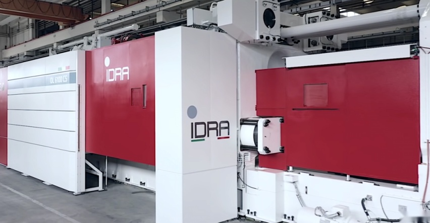

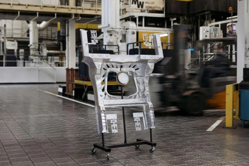

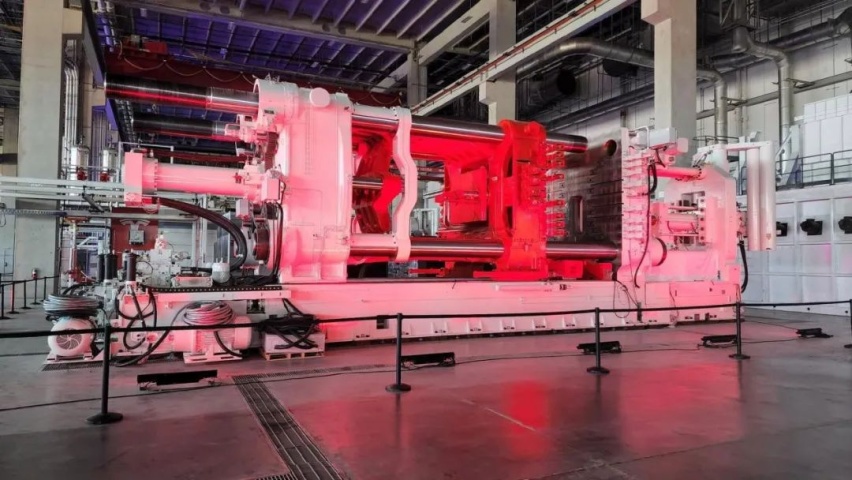

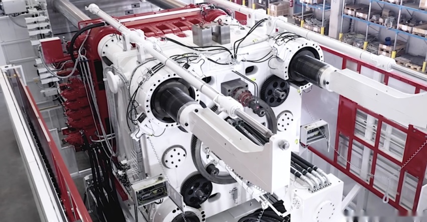

首先,要解决设备问题。过去汽车工厂中的高压压铸机提供的4400T极限压力远远不够,因为在特斯拉工程师们设计的新压铸系统中,“模具的填充要求是在60-100毫秒内将大约100公斤的铝(合金)注入模具腔。”
而在当时的汽车供应体系中,并不存在一台更高极限的高压压铸设备,特斯拉需要自己造一台。为此,特斯拉找了世界上最主要的六家铸造企业,五家企业说了“不”,一家企业说了“也许”。但在马斯克脑回路中,“这(也许的回复)听起来像是肯定的(回复)”。
这家回复“也许”的企业就是意大利压铸厂商IDRA,他们联合特斯拉研发、并耗时两年打造出了6000T的Giga Press,用于Model Y前、后下车体的一体压铸制造。在这之后,还会有8000T的Giga Press用于Cybertruck的生产,以及可能的12000T规格Giga Press用于整个下车体的压铸。

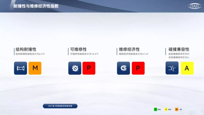

但在中保研最新评测中,特斯拉Model Y的可维修性和维修经济性成绩均为P(最差)也是事实。起码可以说,Model Y存在碰撞维修成本格外高昂的不确定性。
