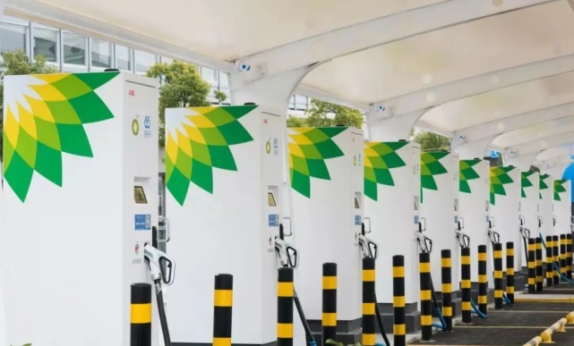

日前,多位车主在社交媒体反馈部分电动汽车快充站不允许插电混动汽车入场充电,如果是无人停车场,识别到插电混动车型的F车牌就不会抬杆放行。有此遭遇的还不止插混车主,类似五菱宏光MINI EV等微型电动车都有被劝返的经历。究竟是何原因导致?
相信有心的读者已经发现,并不是普通的充电站拒绝了这些车主,而是“快充站”。因为市面上绝大部分的插电混动车型以及五菱宏光MINI EV这类微型电动车都是不具备快充功能的,虽然快充站有点“一刀切”的嫌疑,但也占着理。

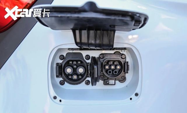

对于改装原理,商家也是直接挑明:改装插混充电口,就是通过一台直流充电控制器,与动力电池直接连接。至于电能输入方式,与车辆动能回收原理相同,用的是DC - DC降压回充。慢充口线束太小,而且充电机有电压限制,直接换快充口不靠谱,但电池动能回收系统可以承受,充入电压、电流可以更高。
只有慢充功能的混动、电动汽车,充电电压为220V和380V,但并不意味着电池系统也是220V、380V,绝大部分的动力电池系统的电压都在400~750V之间,因此只要绕开充电机,让快充桩与车辆的动力电池直连,就可实现快充。
