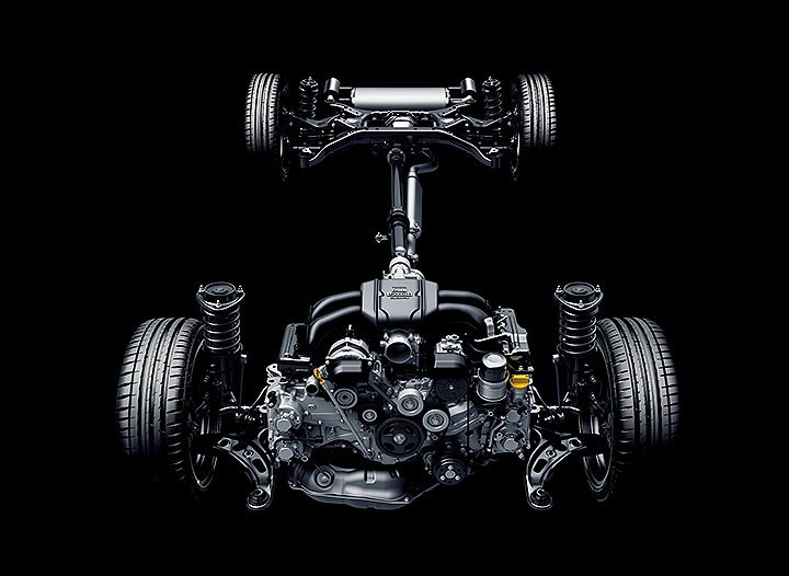

2.4 升水平对置 4 缸引擎
最大 234 匹马力(德制)、250牛.米扭矩
手动版静止至时速 100 公里加速 6.3 秒

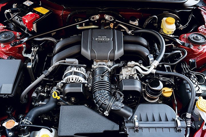

与前代 GT86 相同,水平对置引擎是 GR86 性能的核心,也是车辆低重心的关键因素。丰田表示,新引擎的基本结构和每个部件都得到了强化升级,但尺寸和重量却没有变化。同时更确保更高的性能不会对耐用度产生影响,包含增加排气量后负担更大的散热处理。
这具 16 气门 DOHC 4 缸引擎使用与过去相同的气缸体,但透过将缸径从 86mm 增加到 94mm,使得排气量从 1,998cc.增加到 2,387cc.。在保持同样 12.5:1 高压缩比的情况下,GR86 的新引擎提供更大的动力输出:最大马力(德制)上升了约 17%、自 200 匹上升到 234 匹,并在转速 7,000 rpm 时涌现。因此,静止至时速 100 公里 6.3 秒加速时间大幅减少了超过 1 秒,手动版本为 6.3 秒(自动版 6.9 秒);最高时速则是手动 226 公里、自动 216 公里。
同时,这具引擎的扭矩输出也获得提升,经过调整,其 250牛.米扭矩的峰值提前在 3,700rpm 时即涌现。如此的改变有助于提供平稳、有力的加速表现,并可一路延伸至红线区 7,500rpm,在出道加速时得以更淋漓畅快。
GR86 也针对 D-4S 双喷射系统重新调整,可以对油门作出更快反应。这套可以采用双喷油嘴设计,可以直喷和多点喷射的系统,其多点喷射会在引擎轻度和中度负荷下运行,降低积碳的产生;而燃烧效率佳的直喷,则会在高压缩比下启动,使引擎效率最大化。
在进排气部分,新引擎改变了进气歧管口的直径和长度,有助于带来更线性的扭矩输出、让扭矩在中速域时没有下降,并让加速性持续延伸至高速行驶。进气口已被重新设计,让空气流通更顺畅,进气口的弧形表面也可抑制多余的噪音反射。
因应增加的进气量,进气阀的直径更大,而为了因应增加的重量,阀门则采用了空心轴的设计。新的阀弹簧具有固定的长度和 3 个不等的节距,可抑制高速时的涌动效应。扩大直径的还有节气门体,有助于提高引擎的输出,进气系统也新增护板以防止紊流产生。
更高效的设计还包含了新的燃油泵,确保了转弯时流量可以维持一致;而更小的水泵支援更高速运转,专为高速行驶所设计,提供更高流速和稳定性。水冷油冷器也更换为更小、效率更好的产品。
GR86 的散热冷排不仅设计得更厚、提供更好的性能,为了不影响车辆设计,更是以向前倾斜 17 度配置,以便在现有空间内容纳。风扇马达的功率从 120W 增加到 200W,并新增导向器,以增加进气量。并采用无刷设计以减少马达尺寸并提供更安静的运转表现。
为了提升舒适性,GR86 将引擎脚支架更新为铝制的新品,引擎脚阻尼也经调整加上强化了硬度的油底壳更新引擎脚连接点,让车辆的降低噪音和振动进一步降低。
除此之外,为了在碰撞时增加对行人保护,GR86 将车辆的发电机降低了 10mm。因应排气量的上升导致引擎的旋转运行同步增加,发电机亦采用了新的皮带盘以降低皮带的负荷,并可强化耐用度并降低噪音及振动。

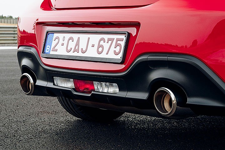

在通过所有的排放法规要求的基础之上,丰田强调 GR86 的排气系统还可以满足高性能输出、出色的声浪和振动表现等不同面向。歧管形状和前段管直径经过修改,以处理更大的排气量和更高的输出,新的排气软管也具有更好的耐热性。
而排气系统中段的容积增加到 5.6 公升,直接插入主消音器以减少了管道长度。最后,在消音器部分则有全新、以雷射焊接的单层外壳结构。
在如此配置上,GR86 在加速时将会产生令人满意的声浪,更可以通过主动声浪控制系统(ASC)将引擎声音通过位于中控的专用喇叭传递到车厢内。GR86 自动版 ASC 系统的音量可以根据驾驶模式进行调整,当然,Sport 模式下会比 Snow 或 Normal 模式更大声。

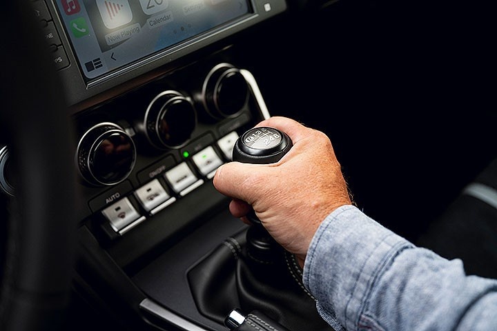

GR86 的手动变速箱采用密齿比的设定,不仅齿轮强度增加,更使用新的低粘度变速箱油和培林,确保在更高的输出下仍维持换挡的平稳。新导入的碳纤维同步齿轮,搭配上行程短而精确的排档杆,可以让常常被使用的 4 档具有更轻盈的换档感。透过切换到 Track 模式,更可以关闭 VSC 转向辅助车辆稳定控制系统,充分发挥车辆潜力。

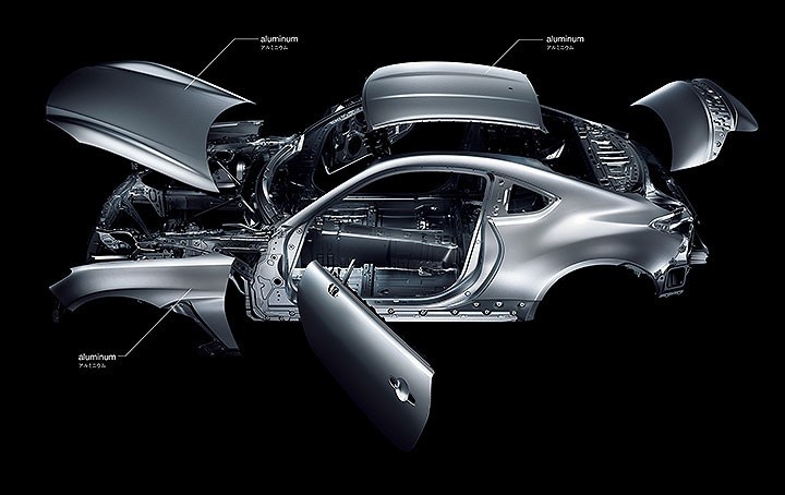

为了确保新一代 GR86 所增加的强劲动力得以搭配上优异的操控性能,新车的底盘和车身使用了更轻但强度更高的材质,减轻重量的同时提供额外的刚性并在关键部位再增加强化措施。
在车辆前方,丰田在悬挂和车架之间的连接处新增以对角设置的横梁,降低车辆的横向扭曲并改善了前轮的负荷。扭矩盒的刚性同样获得加强,并也同步给车门槛降低负荷。并且在前梁和纵梁上加入更多的锁点以防止局部变形,提高车辆稳定性和操控性。在引擎盖上则以对角的框架设计,取代了过去的蜂窝设计。丰田表示,以上这些措施,可以让车身前方的横向刚性增加 60%。
在车辆后方,丰田则是用新的环形结构将上下底盘连接起来,与前方一样,连接车架和悬挂的新固件在过弯时产生的 G 力作用下,可以提供更好的操控性。在环型结构下所形成的连续框架,则可以让整体车身刚性增加达 50%。.
GR86 具有 53:47 的前后重量比,同时是市场上最轻的 4 座跑车,并具有最低的车辆重心。GR86 在车架的部分结构上,导入了高强度和热冲压钢和铝合金材质,将车辆整体的重心降低 1.6mm,并将 0.05%的重量分布转移到后方,以减少车辆重心前后或左右转移的反应。GR86 在车顶、前扰流翼以及引擎盖都使用了铝合金材质,加上新的前座椅、消音器和传动轴设计,都进一步减轻了重量。
更重要的是,尽管在当今的安全要求下,GR86 采用了额外的安全和碰撞保护功能,但其重量几乎与前代的 GT86 相同。
在底盘上,GR86 继承了 GT86 上的悬挂设定。采用前独立麦弗逊式和后双 A 臂的配置。不过,在新车上,避震器的阻尼和弹簧的全新设定,加上前避震器上所新增的回弹弹簧与前述的铝制引擎脚支架,都让车辆具有更扎实的操控感与可预测性。
同样因应 2.4 升引擎产生的更大扭矩,后悬挂也须经过强化。防倾杆现在直接连接到副车架上以获得最大的稳定性。而副车架本身已更加坚硬,下方支柱的连接处也改至提供更高刚性的位置。
GR86 具有 13.5:1 的转向比,方向盘左右死点仅有 2.5 圈。丰田将转向系统的整合马达安装在方向机柱上,以减少重量和空间。而延续自前代 GT86 的 Torsen 后轴限滑差速器,确保后轮随时保持最大抓地力,避免打滑与动力流失,并且在外壳上增加散热片,其支架所用的橡胶也经过改良并更为耐热。

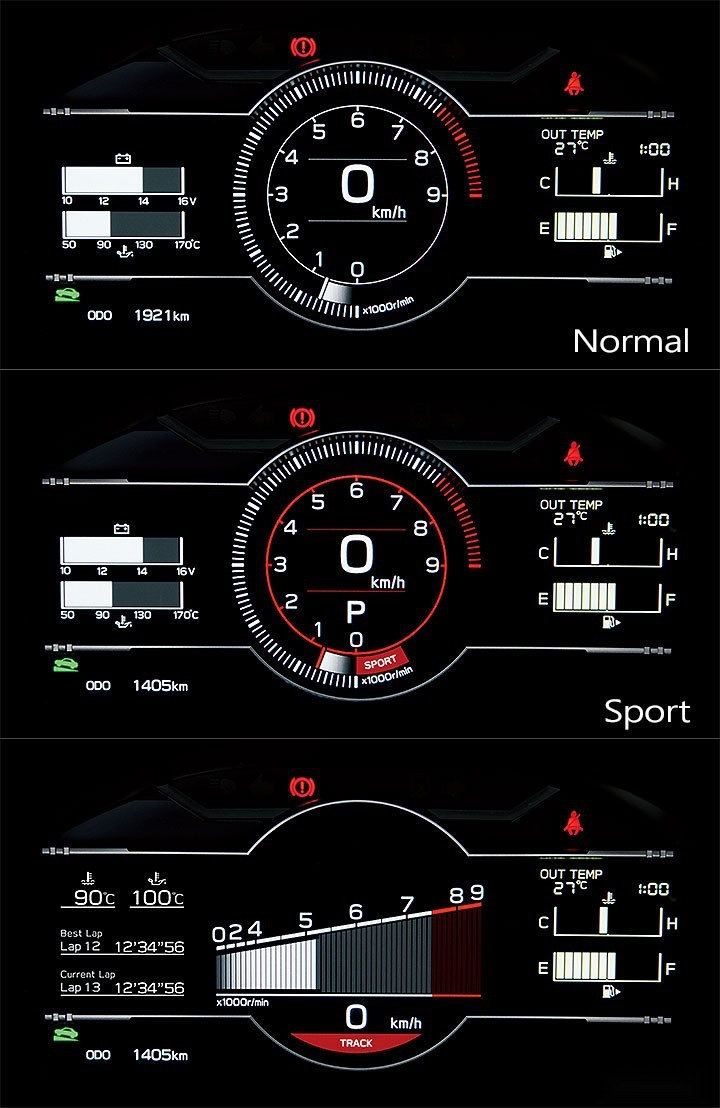

GR86 配备了 7 吋 LCD 驾驶信息幕与 8 吋中央多媒体系统。一般模式下,驾驶信息将会显示于中央的环状转速表左侧。若切换至 Sport 模式,仪表将会呈现红色底色;进一步至 Track 模式下,显示信息更会不同。在丰田Gazoo Racing 的设计下。Track 模式将引擎转速改为中央条状显示,加上档位、车色、油温表和水温计,并有着赛道计时功能,使驾驶能够立即识别汽车的状态并掌握更好的换挡时机。
