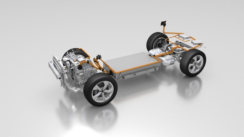

DM-p主要分为两种架构,一是 " 三擎四驱 "(即 P0+P3+P4),另一个是 " 双擎四驱 "(即 P0+P4),可以看出它们都是四驱架构。升级后的 DM-p 王者混动,是 " 以电为主 " 的四驱混动架构,核心零部件骁云-插混专用 1.5T 高效发动机、EHS160 电混系统均实现全面升级。

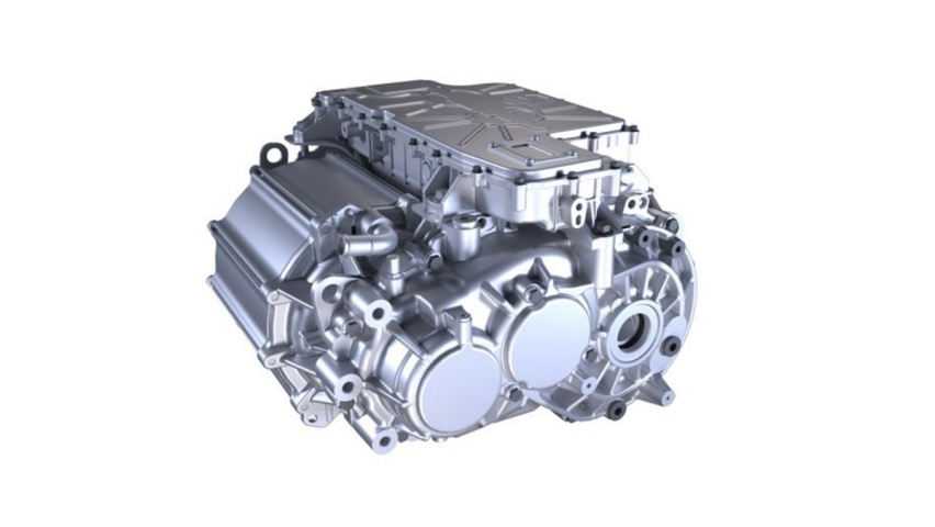

第三、后驱三合一总成为全新开发
后驱系统经全新开发实现三合一高度集成,让整车动力大幅提升,系统峰值功率达到200kW,系统峰值扭矩达到350N·m,系统最高效率≥94%。
而且,DM-p王者混动电四驱安全性全面超越机械四驱。
电四驱传动路径更短、更精准。
从传递路径上看,机械四驱的动力是通过发动机、离合器、变速器、分动器到达轮端,而电四驱通过电机经传动轴,直接到车轮,传递路径更短,机械精度更高。
电四驱毫秒级响应速度快,带来的扭矩调整精度和扭矩响应特性,让峰值扭矩瞬时可达。
电四驱可实现对车轮打滑的精准预判。车辆打滑失稳是通过车轮滑移率来判断的,电四驱使用旋变传感器,能快速精准地识别车轮的滑移率。通常轮速传感器识别精度是7.5度,而旋变传感器识别精度是0.02度,也就是说,电四驱的识别精度是机械四驱的300倍,可提前探测轮速变化,精准预判各车轮打滑。
电四驱的控制更快、稳、准:从控制的机理来说,电机是数字控制,能够在5ms以内,快速精准地调整到最佳驱动力,而机械四驱只能靠发动机扭矩控制,因机械传递响应慢,调整周期长达100ms,比电机控制慢20多倍。
