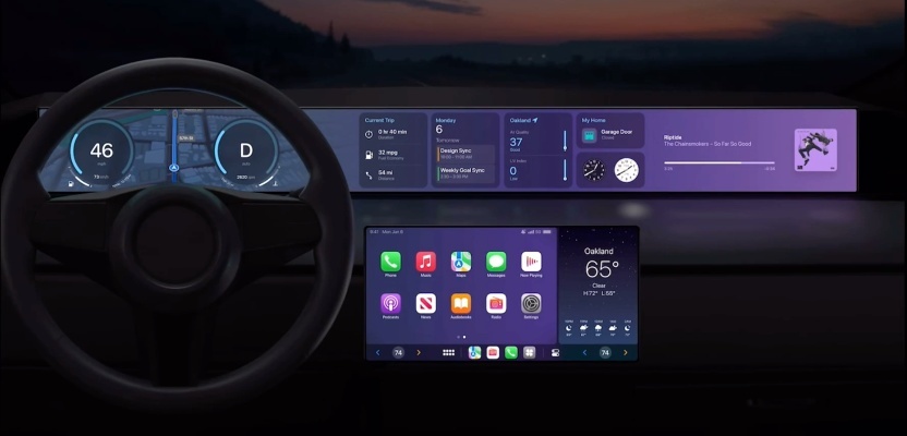

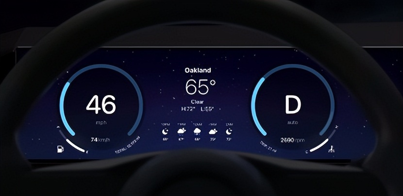

无独有偶,上周苹果新一代Carplay也正式公布,不少人开始讨论苹果ARM架构的A系列芯片可能会被“塞”进车机里。因为目前的CarPlay理论上来说更像是一个投屏功能,其运算均在iPhone端完成。而新一代CarPlay已经接管了车辆的行车电脑,对信息有实时处理需求,不可能再由iPhone完成运算。
而且,往“屏幕”里塞SoC这事儿苹果不是没干过,年初发布的Studio Display显示器时苹果就内置了一颗A13处理器,就算力来说吊打高通移动端骁龙855系列,不少网友戏称手里的智能手机还没有一台显示器性能强。何况苹果已量产发布的还有A14、A15系列,功耗与性能相对高通来说简直就是外星科技。

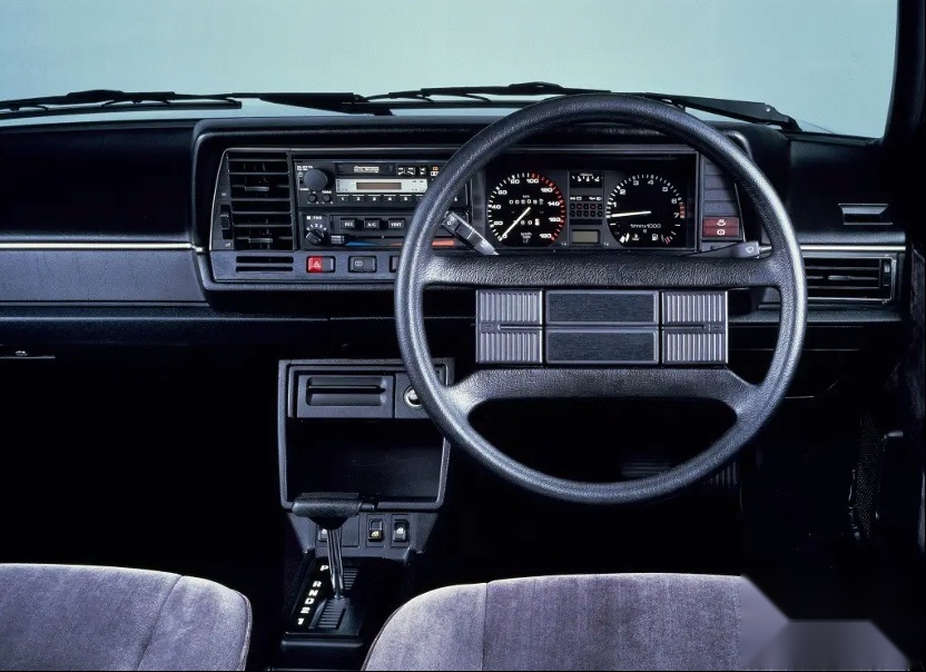

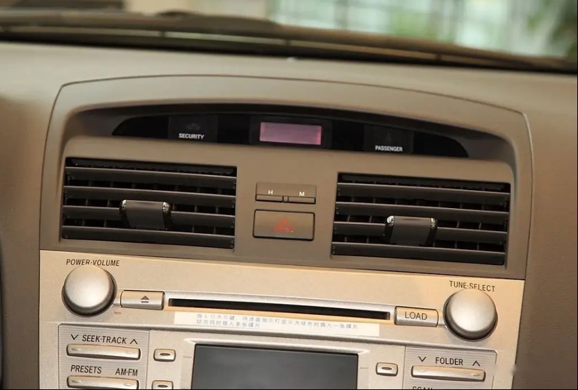

而早期的车机,比如像上图这类就采用MCU控制,只有收音机的功能,高配一些的车型可能会加入AUX音频接口,这是最早期的“车机芯片”,主要由NXP公司提供,当年NXP在行业的地位基本等同于今天的高通。
后来车机开始出现一个小屏幕,但屏幕无法触控,功能上加入了支持USB播放的多媒体和离线导航等等。这类车机芯片大多由意法半导体、德州仪器等公司提供,性能不强,胜在可靠,当然也不存在版本迭代、OTA升级的可能,新车从买来到报废,功能都是一成不变的。

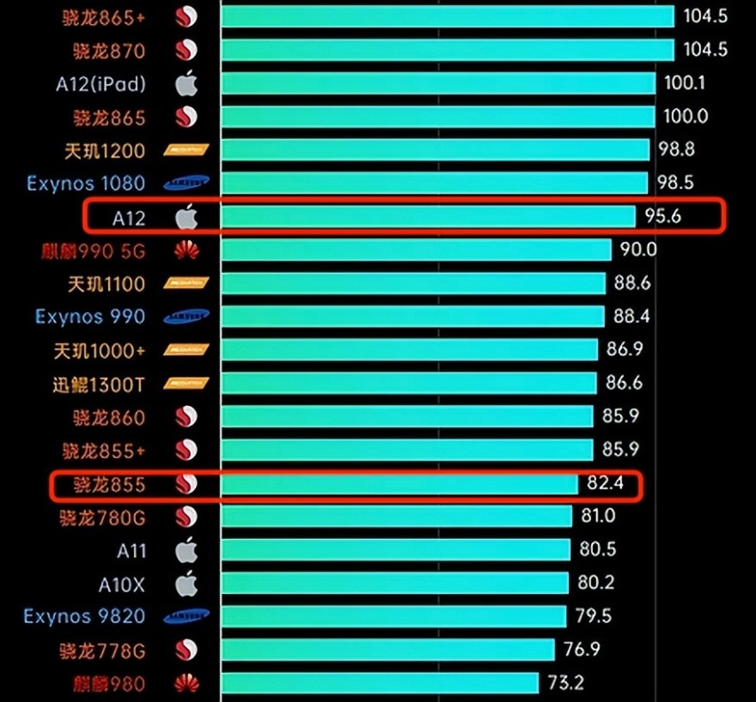

所以,这时候我们再回头来看苹果芯片“上车”的问题就相对清晰了。首先,根据苹果的说法是明年就会有搭载新一代CarPlay的车型上市,根据车规级芯片的认证时间大概反推,苹果必然用不上A13以后推出的SoC。其中A12已经有了多个版本(A12、A12X、A12Z)运用于iPhone、iPad等产品,全球数亿用户帮苹果跑了多年测试,是最有可能上车的芯片之一,而A12在移动CPU天梯榜上与骁龙855性能差距大概在13%左右。
同时,高通在骁龙8155P之前已经有了两代产品经验,比如第一代用于练手和试探的骁龙620A以及第二代开始大放异彩的骁龙820A,而苹果目前的消费级芯片虽然全系转入ARM架构,理论上拥有了“上车”的可能性,但苹果在车规级芯片的研发经验上还远没有高通丰富。所以,哪怕苹果的第一代车规级芯片随着新一代CarPlay一并上市,其性能调度也一定是偏向于保守,如果真是A12,性能上的保守调教完全有可能将其与骁龙8155P之间的性能差距降低至5%左右,在车机实际使用过程中因性能差异的感知会非常小。

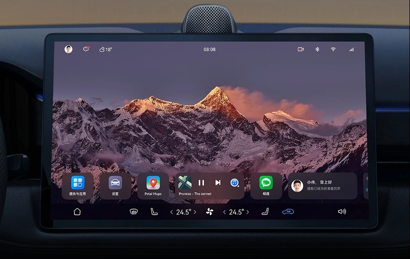

再比如,问界M5上所使用的麒麟990A单凭算力其实也不如骁龙8155P,但鸿蒙OS却最大程度上发挥了麒麟990A的性能,软件优化足够好,让鸿蒙OS车机版的实际体验达到了目前顶级水平。
