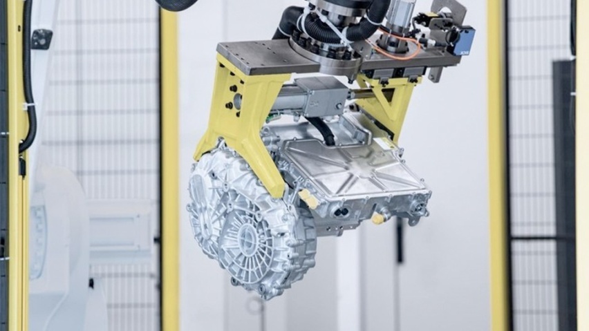

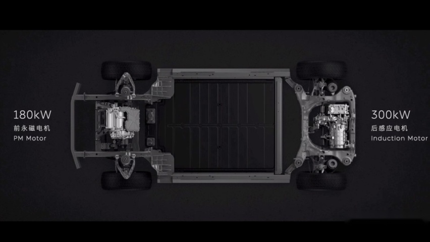

它使用的电机方案是前电动机使用的是180kW电机、后电机使用的是300kW电机,两台电机的核心差异是前面那台逆变器用上了SiC模块,后面那台电机使用的也是SiC模块。480kW的综合功率,已经超过了兰博基尼Huracan。
整个二代电驱180kW和300kW相比于蔚来(ES6、ES8、EC6)之前一直用的160kW和240kW两款电机,最大功率和扭矩分别提升了20%和23%。

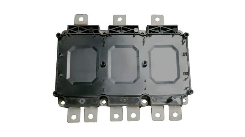

SiC用在车用逆变器上,在相同功率等级下,全SiC模块的封装尺寸显著小于硅模块,同时也可以使开关损耗降低35%。在相同封装下,全SiC模块具备更高的电流输出能力,支持逆变器达到更高的功率。
蔚来使用SiC模块的第二代电驱特点:
综合损耗降低,提升了4-6%的续航里程,改善了车辆在城市工况下的功耗;
SiC模块使用过程中更耐高温,同等体积下最大电流能力提升30%以上;
开关速度更快、功率损耗更小,能降低逆变器开关造成的电流损耗;
多目标优化的电路设计,让可靠性、效率、寿命、电磁兼容、绝缘更好;
多目标优化软件控制策略,开关损耗降低33-35%,电控系统效率提升5-10%。

其实关于SiC模块的应用应该在硬件和软件上都会去做一个系统性的协调和系统性的优化,蔚来是这么解决的:低速行驶时,靠主驱动器(前电机最大功率180kW)驱动,发挥SiC模块高效的特点,在需要高速行驶时才会让后电机(最大功率300kW)参与驱动工作,提供更更好的动力。

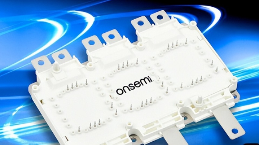

多说一句,蔚来使用的SiC元件是安美森提供的,也是特斯拉SiC元件的供应商,使用的应该还是芯片并联的低杂感封装技术,提升功率以及循环可靠性。暂时不清楚使用的单面水冷还是双面水冷,不过个人认为应该对12kV的时候可能才会需要的双面水冷,目前来看单面水冷应该够用。
