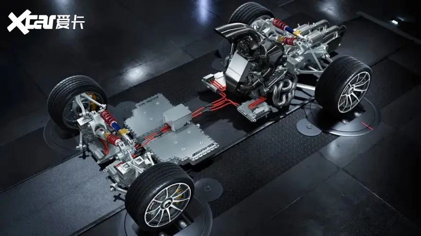

从2014年开始,F1赛车的动力系统就从原来的纯汽油2.4L V8换成了带有混动系统的1.6T V6。这也就意味着,AMG ONG这台“量产F1”使用的动力系统自然是梅赛德斯-AMG F1赛车上的1.6T V6发动机,并匹配混动系统。由于混动系统的存在,所以这台车自然也配备了能大幅提高动力输出的电机。而在F1动力系统的玩法中,用来提升动力的电机共分为MGU-K动能电机和MGU-H热能电机这两个(记住这两个名字,后面会非常有用)。首先我们来看MGU-K这种如今已经在家用混动车领域十分普及的电机思路。

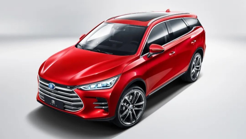

对于以大幅提升动力为目标的混动家用车而言,它们通常会将1-2台电机布置在前、后轴位置,例如比亚迪唐DM的2个电机就分别安装在了前、后轴上,总共能为车辆带来额外394马力的动力输出。此时再加上最大拥有192马力的2.0T发动机,唐DM最终拥有了586马力的最大综合输出功率,以及4.36秒破百的惊人成绩。不过由于电机转速过高后、极限动力会下降的特性,所以这种布置在前、后轴位置的电机极限性能,通常会在车辆行驶到高速后,开始转头下降。这也就意味着车辆的时速越接近极速,其电机所能释放的极限马力值就越低。
所以为了避免F1这种在比赛中长期高速行驶,比赛平均时速超220km/h,极速达330km/h左右的高速选手性能受限,于是F1上的MGU-K电机便布置在了曲轴端,使其转速与发动机恒定。这样一来,电机就能随着发动机一起通过变速箱的升挡实现降速,最终在全速域释放更大的马力了。在F1的赛事中,MGU-K的动力值被FIA(国际汽联)规定在了163马力,所以作为整端F1动力单元的AMG ONE,其MGU-K的马力值自然也是163马力。
除了增加动力外,MGU-K电机也会像电动车、混动车上的驱动电机一样,可以在驾驶者松开油门、或采取制动时,利用电机被拖拽的力来发电、并分担刹车系统的压力。而发出来的电则会储存在位于AMG ONE驾驶舱正下方的8.4度高压电池内。

此外,为了避免所有动力都像F1赛车一样通过后轮输出、导致车辆不好驾驭,工程师还在AMG ONE的前轴上安装了两个分别驱动左、右前轮的电机,总共能为车辆提供322马力。这也意味着AMG ONE采用了更可控的中置电四驱形式,而非F1赛车那样的中置后驱。并且得益于这两台电机被安装在前轴之上的关系,所以这两台电机还可以在发动机没有启动的情况下,单独从电池中取电驱动车辆,并换来约18km的纯电续航里程,可以帮助车主在油价高涨的今天,用成本更低的电能进行城市代步~

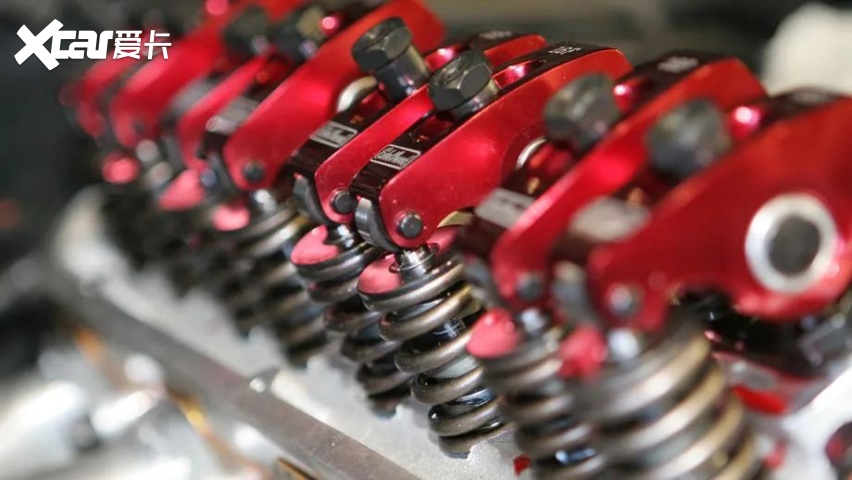

不过,虽然为了符合正常上路要求,这台原本被安装在F1上的1.6T发动机进行了不小的妥协,但除了上述这些不得不改动的部分,这台1.6T的F1发动机还是尽可能地保持了原汁原味,其中最具特点的就是它的气动气门设计。众所周知,随着发动机转速的上升,气门作为发动机的配气机构,其单位时间内的工作次数也会随之增加。这时,用来控制气门开闭的气门弹簧,由于其自身重量带来的惯性,所以在高转速下的高频率开闭过程中,就有可能出现开闭动作不及时的问题,学名称之为“气门浮动”。
气门弹簧
在气门浮动发生时,活塞依旧会按照与转速对应的频率上下运动,但由于此时气门已经偏离了正常频率,所以轻则会导致在进气冲程进入气缸内的空气直接从没来得及关闭的排气气门逃逸,重则会导致气门与活塞发生碰撞,直接损坏发动机。在应对气门浮动的问题上,绝大多数厂商都会采用提高气门弹簧磅数的方法,来减小弹簧在高频运动中因为惯性出现的形变,但由于弹簧磅数越大、其自身重量就越大,所以大磅数气门弹簧也会显著增加凸轮轴凸轮将气门顶开时的阻力,进而对发动机的动力产生不利影响。
为了解决弹簧重量与性能冲突的问题,于是在上世纪80年代中期,雷诺率先研发出了气动气门,并将其应用在了他们F1赛车的1.5T发动机上。其原理很简单,就是用一个充满氮气的腔体替代原先的弹簧来充当弹性介质。由于气体的质量轻、惯性小,所以很好地解决了原先气门弹簧在高转速下,重量与性能之间的冲突问题,并为日后F1发动机突破20000转/分钟打下了坚实的基础。得益于气动气门在可靠性和体积方面的优势,MotoGP也于2002开始换用了气动形式的气门。
