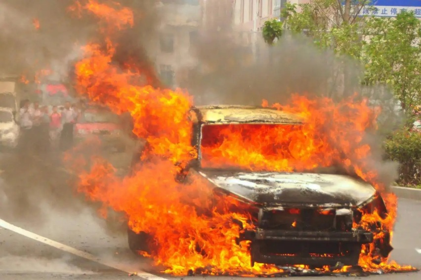

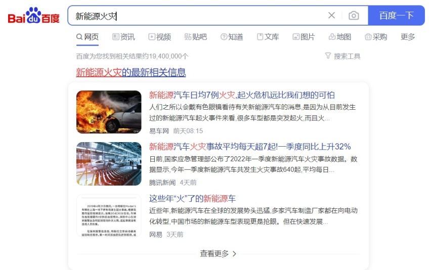

刚刚入夏,新能源汽车“自燃起火”的新闻,就接踵而至。
不久前,国家应急管理部便公布了 2022年一季度新能源汽车火灾数据:共计 640 起,比去年同期上升 32%,高于交通工具火灾平均(8.8%)增幅。平均每日超 7 例火灾。
的确,在新能源车快速发展、越来越吸引消费者目光的今天,这种新闻“热度很高”。
看数据摆事实讲道理,新能源车真的那么容易“火”吗?
也正是一波接一波的“新能源车自燃”新闻,让不少准备购买的用户开始担忧:“新能源车,真的容易自燃吗?现在买,到底是不是一个购买新能源的好时机?”

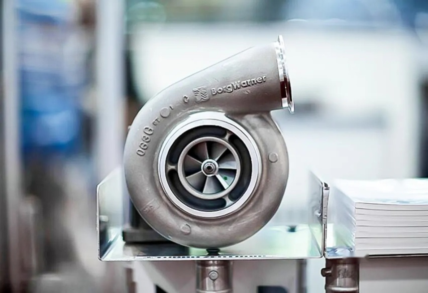

比如,在自吸动力向涡轮动力过渡时,大家普遍认为涡轮车比自吸车更易自燃。
在涡轮动力向新能源动力过渡时,大家又普遍认为新能源车更容易自燃。

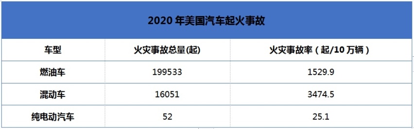

根据美国网站AutoinsuranceEZ收集的数据:2020年,美国纯电动汽车火灾数量为52起;混动车火灾数为16,051起;燃油车则达到了199,533起火灾。
看到这里,你可能会说,燃油车基数更大,火灾数更高自然也不足为奇。

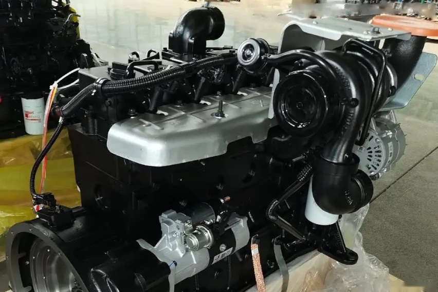

针对油路的问题,其实按照柴油与汽油的性质来看,柴油不易被点燃,因此从理论角度来讲,相比于汽油车型,柴油车型是不那么容易发生起火事故。

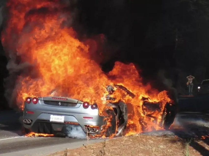

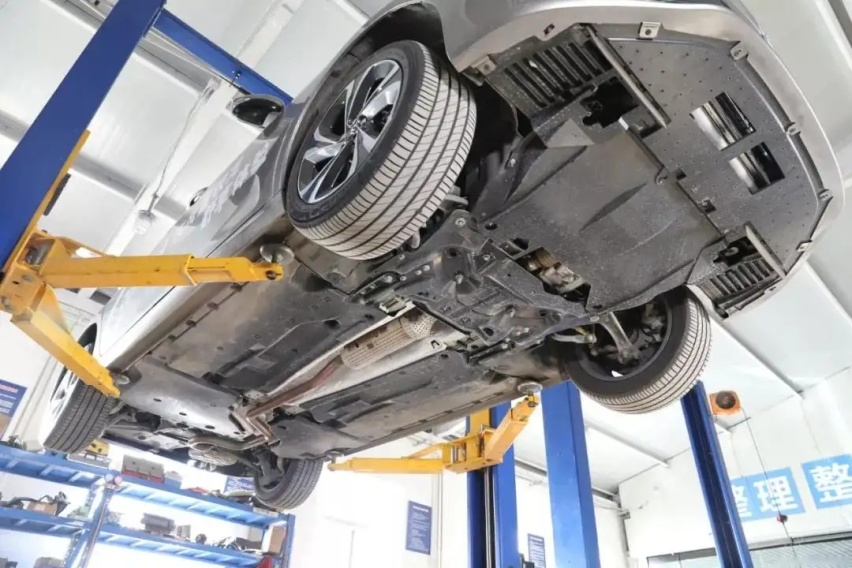

因为车辆排气系统的工作温度很高,而排气管、三元催化器为了散热,基本上都是裸露在底盘下方的。
如果在开车后,把车辆停放在易燃物上方,如稻草堆、棉絮、塑料袋等物品上,高温的排气管很容易引发火灾。

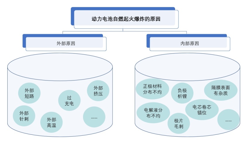

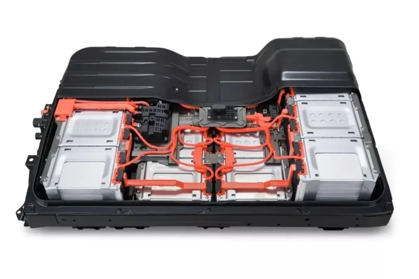

电动车的起火事故,相对来说原因就比较单一了,大部分都是由于电芯或者电池系统在外部因素或者内部因素的作用下导致的。
这其中,外部因素包括过充、短路、挤压、高温、针刺等等导致电池发生短路,而内部因素又包括正极材料纯度低、电解液分布不均匀、极片毛刺、负极析锂、隔膜表面有杂质等内部缺陷导致短路。

比如,在车辆受到激烈碰撞之后,电池包可能会受到挤压,从而导致结构遭到破坏,就有可能出现短路,从而造成剧烈燃烧。
再比如,在充电或者高强度充放电的时候,电池会出现发热的问题,此时,如果BMS系统不给力,散热能力跟不上,就可能会因为热量堆积,产生自燃风险。
又比如,在低温环境中或者在大倍率循环使用时,锂电池可能会出现析锂的现象,不断生长的锂枝晶会刺穿电解质隔膜造成蓄电池单体内部短路,从而引发火灾。

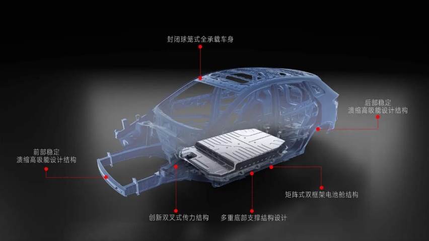

比如,为了避免碰撞时起火燃烧,很多新能源车都会采用专门的结构来打造,说得直白一点也就是新能源专用平台。针对电池位置的结构,工程师还在力学、材料学多方面考虑,给电池包的严严实实。即便是发生了剧烈碰撞,电池也可以安然无恙。

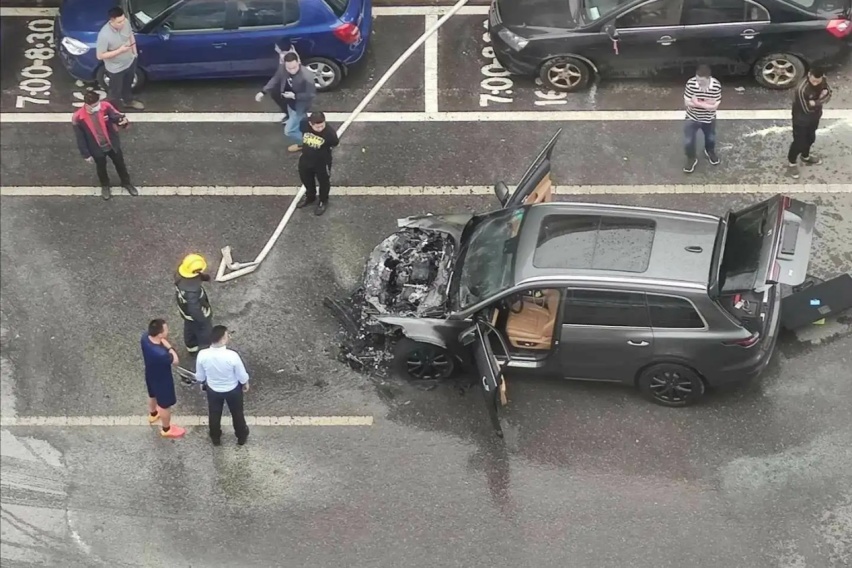

例如在不久前,网上盛传某品牌汽车“还在运输阶段,就出现了新车自燃事件”。而事实上,这是因为运输货车的挂车由于刹车鼓温度太高,引燃了轮胎,从而引燃了上面的新能源乘用车。
再比如,前两年发生的“某新势力品牌增程式混动车在行驶中自燃”事件,同样也是因为操作不当引起的。在维修人员保养车辆的时候,由于未按照规章制度,将保养时的防护垫遗留在车内,发动机缸盖的高温引燃了防护垫,从而导致了车辆起火燃烧事故……

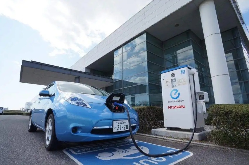

此外,在车辆充电的时候,尽量不要在车内等待。

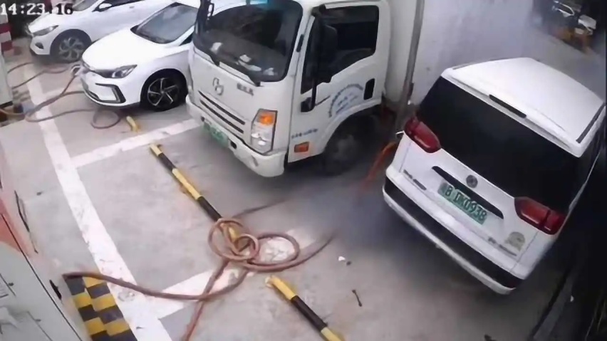

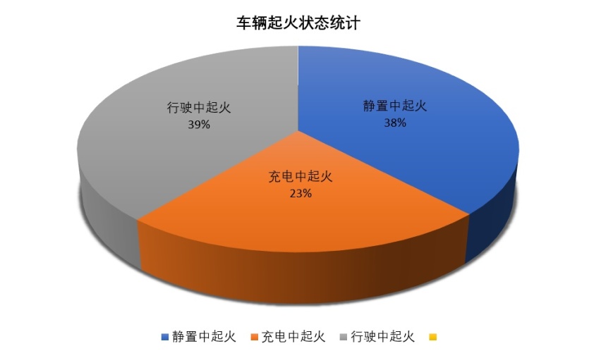

根据相关数据不难发现,不少新能源车自燃都发生在充电过程中,其原因是热量堆积,导致热失控。
因此,在充电的时候,大家尽量不要在车上等待,找个地方吹吹空调,不是更香吗?
另外,在公共充电桩充电,尽量离那些老款新能源车远一点,尤其是看上去“老态龙钟”的新能源汽车。不是因为歧视,而是因为这些新能源车的使用工况恶劣,有一定概率出现车辆燃烧而殃及池鱼的问题。

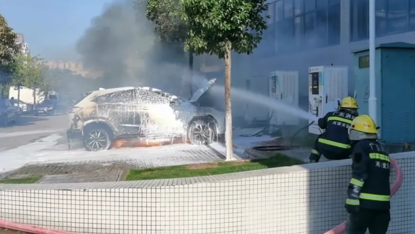

其二,在撤离车辆并且确定发生冒烟或者起火事故之后,迅速拨打消防电话,千万不要自己去用灭火器灭火。因为新能源车在发生燃烧的时候,电池燃烧速度很快,而且容易出现爆炸风险。在此时,普通人根本没有能力去进行灭火操作,只能远离并等待专业人员。
