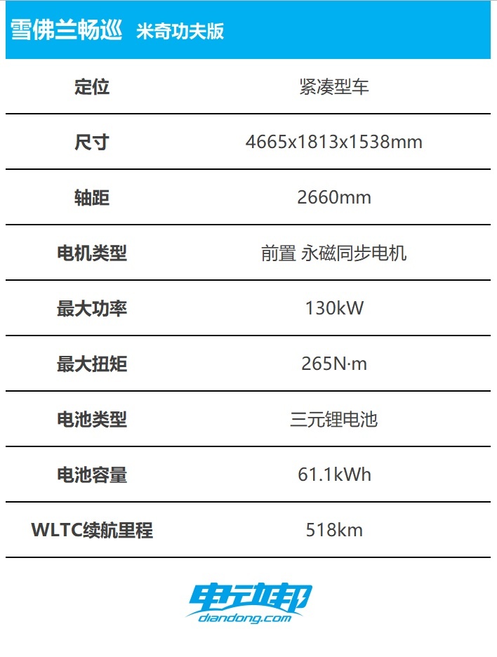

2022款的雪佛兰畅巡共有六个配置,分别是星河版、星享版、星享版 Plus、星云版、星宇版、米奇功夫版,六款车型标称续航均为518km,补贴后售价为17.03万-18.73万元,市场终端售价有2-3万元的优惠。本期测试车型为雪佛兰畅巡米奇功夫版
雪佛兰畅巡EVRI续航测试:三种工况下里程兑现率达九成
作为雪佛兰首款纯电城际轿跑,畅巡采用高性能三元锂电池组,容量为61.1kWh,官方WLTC续航里程可达518km。

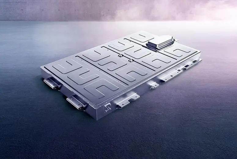

雪佛兰畅巡采用了智能水循环温控系统,通过航天级纳米温控材料气凝胶的应用,以及智能水循环温度管理系统,可根据智能算法动态调节电池的加热和冷却,保证电芯始终能处于正常温度下工作,且能够耐受1200°C高温,降低因低温和高温环境的影响,导致电池续航缩减等。
此外,雪佛兰畅巡还采用了高强度保护框架、高压电系统多项双保险设计结构,以及电池状态全天候监控+整车与云端双重报警系统,通过100%高强度钢框架,以及双重双路独立设计安全阀,在物理和软件部分全方位保障用车安全。

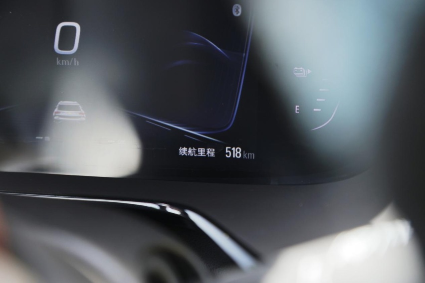

我们将车辆充满电,表显续航里程此时显示为518km。

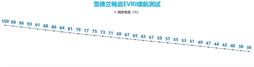

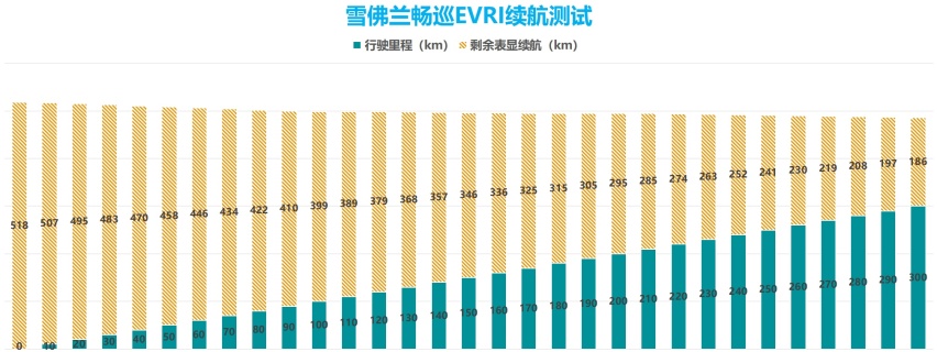

柱状图中,绿色竖条代表持续增加的实际行驶里程,橘色竖条为表显剩余续航里程。深蓝与浅蓝竖条相加,得到的是实时变化的「预计总行驶里程」,可以看到,300km的EVRI测试中,雪佛兰畅巡全程的「预计总行驶里程」整体表现平稳,并未出现大幅缩水的情况。

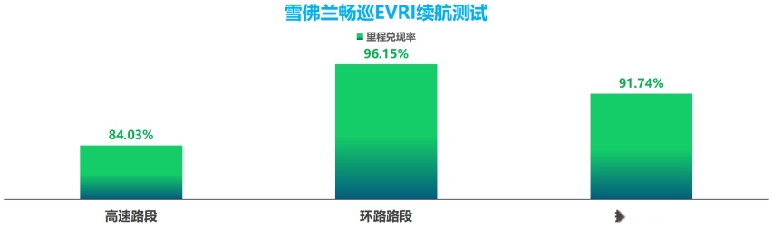

在里程兑现率上,雪佛兰畅巡的全程里程兑现率为90.36%,其中高速路段兑现率最低,为84.03%;环路路段兑现率最高,为96.15%;拥堵路段兑现率则为91.74%
从全程的表显SOC(剩余电量)来看,不论是高速续航,畅通的环路,还是拥堵的下班高峰期,雪佛兰畅巡的电耗走势平缓且有规律可循,能给到驾驶员较强的里程信心,做好补能规划。

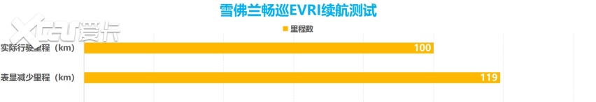

在此赛段,雪佛兰畅巡表显里程减少119km,实际行驶里程与表显消耗里程的比值约为1:1.19,里程兑现率84.03%。

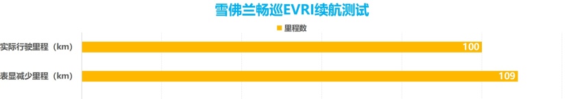

四个小时后,我们终于完成了这最后100km的测试。此赛段,雪佛兰畅巡表显里程减少109km,实际行驶里程与表显消耗里程的比值约为1:1.09,里程兑现率91.74%,表现相比环路有所下滑。
此赛段完成后,雪佛兰畅巡表显剩余电量36%,消耗电量21%,耗电相比环路有所增加,其中长时间的「空调」开启消耗掉了一部分电量。但从掉电曲线来看,雪佛兰畅巡并未出现电量骤降的情况,依旧能给到驾驶员较为准确的续航预估。
