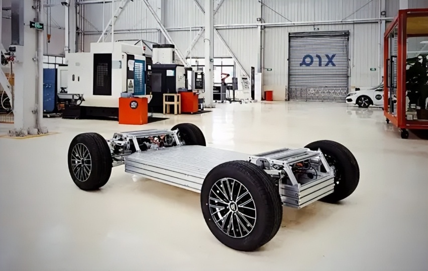

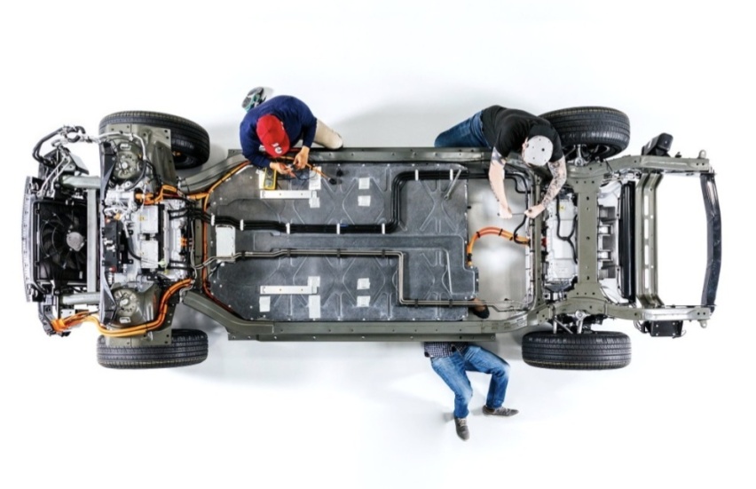

而要实现这一点,底盘需要完成如下的工作。首先它必须能兼容非承载车身结构,在底盘上留出足够的接口,以适应不同的车身“扣下”,这个难度并不算高。
其次它必须实现三电系统与底盘一体化的一体化结构,因为它们是电动车整个驱动的核心,也是滑板平台的驱动核心,这也是当前电动化的发展趋势。
最后,滑板平台必须应用线控的转向/制动系统。因为传统的转向器、制动器这些,都是采用的硬机械连接,将底盘与车身牢牢连在了一起,滑板平台必须给它们“解耦”。
这样一来,底盘事实上就能完成全部的操控步骤了。而传统的车身和驾驶室,只需要放上特定的摇杆控制就行了,比如向左拨一下就会左转,向右拨一下就会右转,还能实现8个方向的转向,就像打游戏一样。
当然,现阶段可能依然会按照大家的操作习惯来,比如依然将转向控制做成方向盘式,而不是类似游戏机的摇杆。

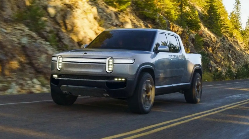

目前美国新势力Rivian,应该是在滑板平台领域比较领先的。它目前有两款车型,其中RIVIAN R1T就是一款采用了滑板底盘技术的电动皮卡。
皮卡车型由于是采用的非承载式车身,先天就很容易接受滑板底盘技术。而且Rivian为它引入了轮边电机技术,即每个车轮都由一个独立的147kW电机驱动,这样一来它的总驱动功率达到了惊人的588kW,完成0-96km/h加速只需要3秒。
应用了滑板平台之后,它的悬架系统布置更加容易,这进一步提升了它的舒适性和越野能力。

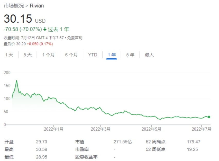

但根据市场情况来看,Rivian的表现并不好。2022年第一季度,Rivian的总收入只有9500万美元,但是报告期内的总亏损却达到了15.9亿美元。并且还深受供应链困扰,预计今年只能完成2.5万辆的产能。
采用滑板底盘,既没有降低它的成本,也没有提升它的生产效率,甚至也没有展现出技术层面有什么优势。
实际上从今年5月份开始,Rivian的股东在禁售期满后就开始了股票抛售,它的市值相比巅峰期已经跌去了7成,实在是很难令人看好它的前景。
Rivian作为滑板底盘技术的领导者,尚且如此惨淡,只能说这条赛道的挑战确实是相当大的。
