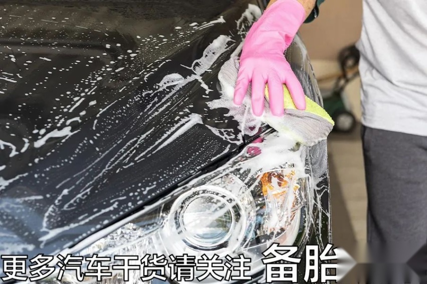

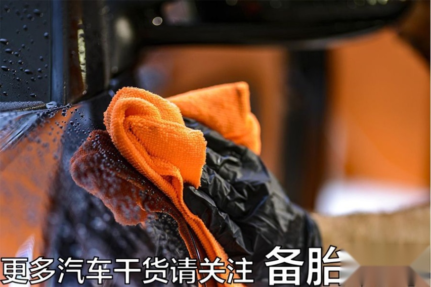

洗车时不规范会伤车漆
除了鸟屎、沥青这些有机物,洗车时候的一些操作,不注意的话,有可能也是会伤到车漆的。
虽然车漆的耐候性还是不错的,但是它的硬度其实不高,还是比较容易被划伤的。
中南大学蒋伟滨有篇硕士论文,《汽车用清漆的研制》,上面说:这车辆清漆要经过一系列的性能评价测试的。
虽然对暴晒、老化这种相关的要求是比较高的,但在硬度测试上,参照的是GB/T 6739-1996《涂膜硬度铅笔测定法》。
这个测试用的是中华牌高级绘图铅笔和750g的负载,在漆膜上面滑动,然后观察漆膜上面的划痕情况。
从莫氏硬度表来看,铅笔头的石墨,莫氏硬度其实只有1到2级。
我们指甲的莫氏硬度都比石墨高了,更不用说是自然界常见的石子、沙粒什么的,都是莫氏硬度6到8级了。
所以说洗车的时候,如果擦车巾、擦车海绵没有搞干净,上面有些异物、沙粒留在上面了,和车漆来回摩擦,是很容易在上面留下划痕的。
基本上不可逆,毕竟不是手指甲,还能再长。

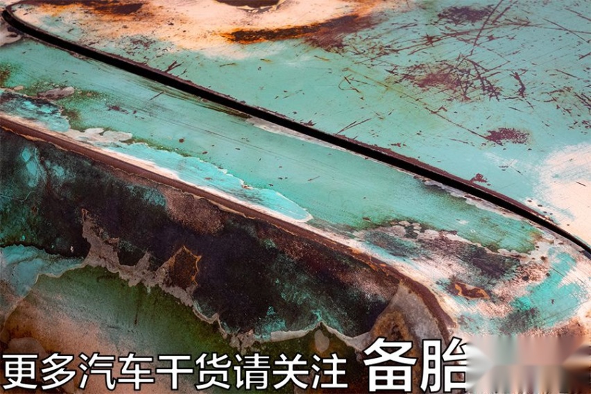

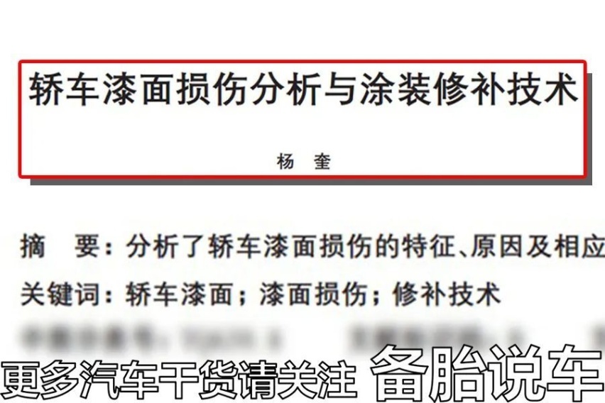

杨奎在期刊《现代涂料与涂装》上面发了一篇论文的,《轿车漆面损伤分析与涂装修补技术》,上面说。
使用中的摩擦以及日常护理不当,会在漆面上产生划痕,这类划痕在太阳光下比较明显,土话就是“太阳纹”,圆圆的、圈圈的。
不过这种划痕,至少是可以通过抛光来解决的,磨掉一层就又光鲜亮丽了,对吧?
鸟屎、虫胶、沥青造成的,就叫做车漆的“蚀痕”了,意思就是腐蚀的痕迹,只有很轻微的蚀痕,抛光也还行,但大部分是需要通过重新喷漆来搞定的。
你看,洗车不规范造成的就像是皮肉伤,对不对?鸟屎这种有机物,对车漆产生的不光是皮肉伤,留个疤都算是轻的,甚至还有可能会内伤。

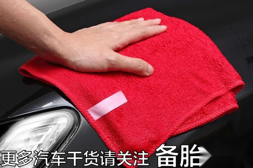

比如说每周洗1次的朋友,担心车里面的店这个毛巾是万人用,是吧?我买块新的我自己带行不行?
准备2块好一点的毛巾,几十块钱,和洗1次车的钱差不多,有些大佬洗个车2、3百了,对不对?
买来可以用很多次的,对吧?和洗车的时候车漆被划伤掉了,全车抛个光,好几百不说,车漆变薄了又不能无限抛的,毛巾钱算是划算了,对吧?

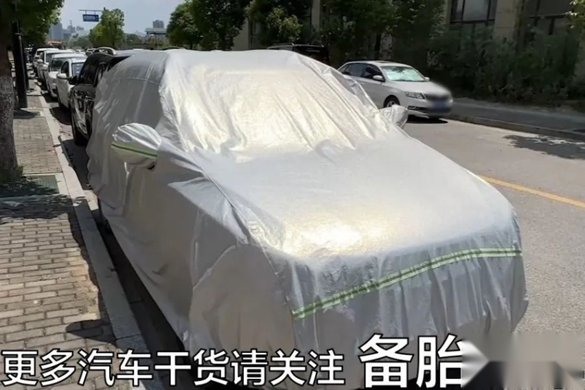

实在嫌麻烦,真的没空管车子,睡觉都已经时间不够了,而且还只有树下面的一个车位,空在那边可以停。
停的时候盖个车衣吧,网上买买也就几十块钱,比车子重新做喷漆是便宜和方便多了。
