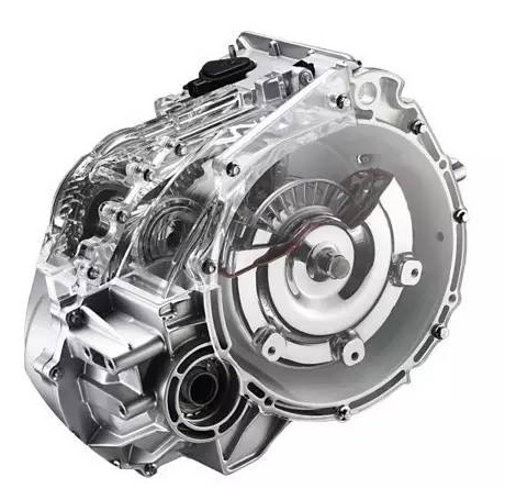

采用"Lepelletier"行星齿轮传动结构及多片湿式离合器、制动器,采用全独立离合器控制、换档压力闭环控制、发动机扭矩控制来提高控制精度及换档舒适性,采用了性能更优的锁止减振器实现低速的锁止,并通过摩擦片及传动轴的优化设计,降低离合器拖曳力矩,这样使得变速器达到较高的效率。
DSI 6AT采用了带防滑控制和锁止离合器的液力变矩器,可以达到400N·m甚至更大的扭矩需求,同时保证足够的后备安全系数。DSI 6AT在技术品质,制造工艺、配套体系等方面的保障,让使用更具有可靠性,声称使用寿命长达250000km。
