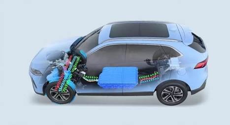

根据专业媒体对混动技术能耗及续航的实测,搭载柠檬混动DHT的魏牌摩卡DHT-PHEV性能版车型可实现175km超长纯电续航、5.8L超低百公里亏电油耗、1076km满油满电综合续航。柠檬混动DHT技术将电动车与燃油车两者优势结合,既能环保、舒适且成本极低地在市内通勤,又能够以超低油耗纵情远航。
据《2021北京市通勤特征年度报告》,北京中心城区平均通勤距离高达13.3公里。事实上在几座超大城市,单程通勤距离超过20km的人比比皆是。柠檬混动DHT-PHEV两驱车型实测纯电续航里程则高达204km,不仅能够满足“极端“通勤距离人群日常上下班,而且即便有临时出行,纯电续航能力仍然绰绰有余,很大程度上降低了出行成本。
在长途出行方面,柠檬混动DHT的超高用车价值也得到淋漓尽致的展现。柠檬混动DHT在亏电状态下,依然可以高效驱动,维持低油耗状态,实现 5.8L超低实测百公里亏电油耗,让远距离行车更经济更持久。同时在充电速度上,柠檬混动DHT PHEV架构不仅支持11kW交流慢充和直流快充,摩卡DHT-PHEV还支持最高60kW的快充速度,实现充电0.58小时即可达80%电量,随时随地快速充电,进一步降低用户出行成本。

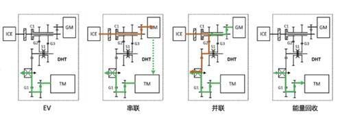

采用更先进的混联混动技术路线,柠檬混动DHT创新性打造双电机混联拓扑结构,能够实现更丰富的混合驱动模式,并通过复杂的混动策略控制,让发动机与驱动电机双动力源优势互补,使得动力系统整体尽可能多的在高效区间运转,进而实现效能与性能的有效均衡。
在具体配置方面,“七合一”高效能多模混动总成的集成化设计,让柠檬混动DHT的动力与传动系统部件间更匹配、减少动力损耗、燃油效率更高,为用户出行提供更好的经济性;两挡设计,使得发动机固定的高效转速区间覆盖更多的车速范围,长城汽车柠檬混动DHT能够在更多场景下、更大速域范围下采用效率最高的直驱模式,达成更低油耗、更长续航的高价值用车体验。
在实现省油“节流”的同时,柠檬混动DHT也通过电量的“开源”,从另一维度提升续航能力。搭配39.67kWh超大容量PHEV电池,高能量密度与低内阻电芯让电池在相同体积下具备更高电量,并减少放电发热引起的电能损耗,全面提升电池能量利用率。

得益于双电机混联的混动结构,柠檬混动DHT可实现EV行驶、串联驱动、并联驱动、能量回收等各种模式智能切换,并能根据实际驾驶场景自动切换到最合适的模式,进而实现全速域下动力与油耗的完美平衡。
在DHT模块中,双电机优势明显,在城市道路中低速路况行驶时,柠檬混动DHT采用纯电驱动以及串联驱动,由电机负责驱动,发动机不工作或只负责“发电”,这样可充分发挥电机效率高、响应迅速的优势,令发动机维持在最佳燃效区间运转,提升燃油经济性;在需要减速的时候,可通过驱动电机将制动降低的动能一部分转化为电能为电池充电,回收制动时浪费的能量。
