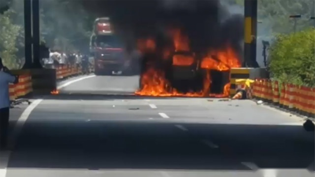

发生在7月28日,G7212泉南高速12支线北海往柳州方向143km+200m,一起单方交通事故;正是没能在碰撞过后全车门解锁,最后导致1人死亡2人受伤的雷克萨斯LM碰撞事故。事故发生过后,业界的众多疑问大部分都集中在了“碰撞过后车门为何没有自动解锁”,雷克萨斯虽然在事故过后介入配合调查,但现在没有给出相应的结论。
这一次雷克萨斯LM碰撞过后没能全车解锁,到底是什么原因?

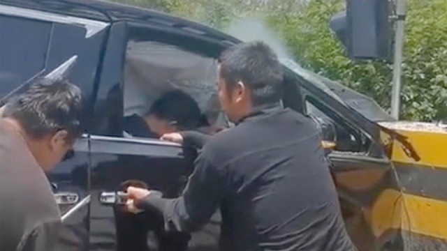

根据网上发布的事故视频来看,救援人员第一时间冲过去想打开车门施救,但发现车门被锁死不能打开,车内有意识的人员也无法从车内打开、外部也无法正常打开车门(包括尾门);所以我们能从现场的视频判断,这辆雷克萨斯LM在事故发生之后车门没有自动解锁。

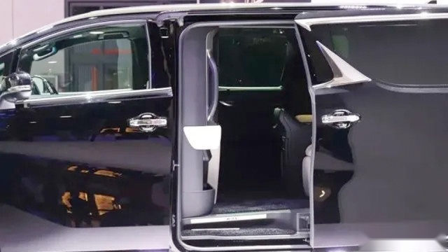

此后,副驾驶人员将车钥匙交给救援人员后反复操作用车钥匙解锁,发现不管是主副驾的车门、还是侧面的电滑门、尾门依然都不能实现解锁。这就意味着所有车门电控解锁已经失效,整车已经处于断电或者电压不足状态。
这辆被撞击后的雷克萨斯LM可以通过视频内容来判定为自动解锁的功能没能触发,同时车辆处于无法电控解锁的状态。最后救援人员通过击碎尾窗、用工具撬开车门,才把前排两位乘客从车内救出。车内后排乘客由于身体被车内座椅卡压且失去意识,当场救援人员无奈放弃救援。

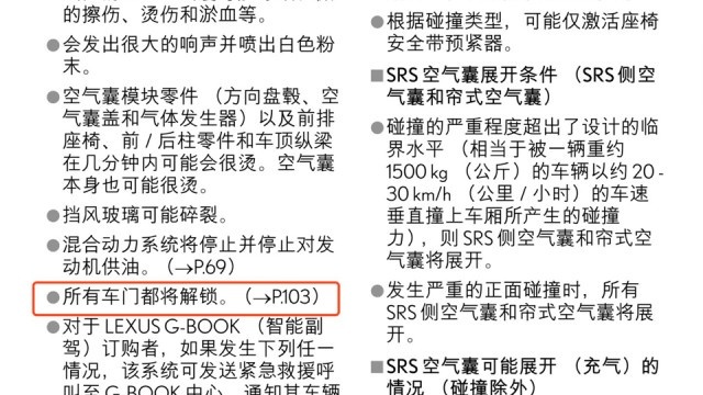

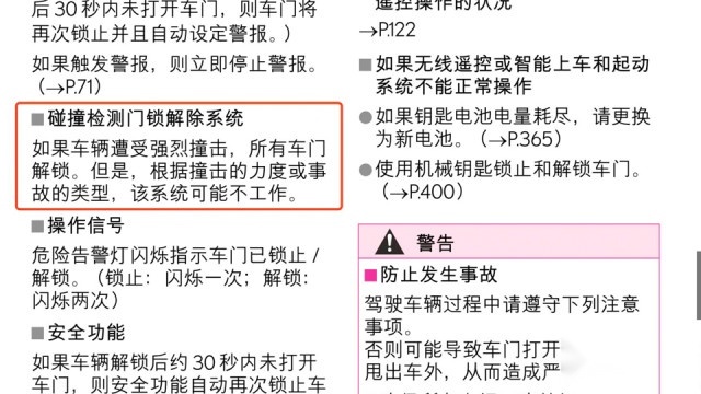

对于碰撞车门自动解锁功能,雷克萨斯LM车型说明书有详细描述:
1、如果SRS空气囊展开,所有车门都将解锁;
2、如果车辆遭受强烈撞击,所有车门解锁。但是,根据撞击的力度或事故的类型,该系统可能不工作。

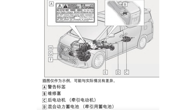

可能导致以上情况的原因,包含了碰撞过程中连接蓄电池的主线路被撞断、蓄电池在碰撞事故中被损坏等。但是,雷克萨斯LM的前机舱中没有布置蓄电池,而蓄电池应该是被放置在第一排成员座椅下方的位置,根据事故现场视频来看,机舱或前排乘员舱结构没有受到太大的入侵、并且视频中车辆双闪没有间断(说明蓄电池一直在供电),所以够不上提到的“更换12伏蓄电池时,车门会自动锁止”,这种可能性也几乎可以排除。
根据雷克萨斯LM的使用手册来看“SRS空气囊展开(充气)的时候所有车门都会解锁,如果车辆遭受强烈撞击,所有车门解锁。但是,根据撞击力度或事故类型,该系统可能不工作”。以上所提到的“事故类型”和“该系统可能不工作”雷克萨斯在使用手册中并没有把这部分细化,但说明这套系统在一定的情况下无法正常工作。

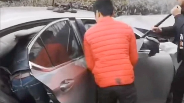

在这次雷克萨斯LM碰撞事故之前,有过丰田卡罗拉、雷克萨斯ES分别在碰撞测试和真实驾驶情况下发生的事故中,都出现过无法在事故发生后解锁车门的情况。回顾一起测试、一起真实交通事故,测试的丰田卡罗拉车型没有自动落锁功能(也就不能在碰撞之后进行自动解锁),在碰撞后从外部无法正常打开车门(内部可以打开);而发生在今年3月份的雷克萨斯ES交通事故,具备自动;落锁功能,但事故发生之后车门没有自动解锁。

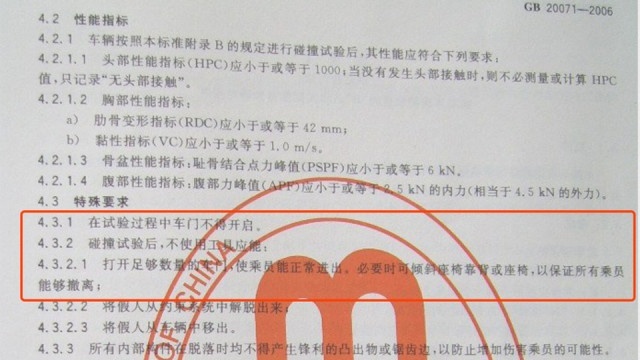

在2006年的时候,有一份强制国标规定《GB20071-2006 汽车侧面碰撞的乘员保护》,其中就有对自动落锁遭遇碰撞后有明确的规范和规定:
1、试验过程中车门不得开启,碰撞试验后不使用工具也要能够是乘员正常进出;
2、车辆碰撞后因处于车门关闭但不锁止的状态。
另外,在C-NCAP中也有规定,关于带有自动落锁车型是让车辆处于落锁阶段进行试验,针对带有自动落锁功能的车辆,车辆落锁进行试验后,若落锁功能未能解除,也有相应的罚分机制。
在今年早些时候的某国产品牌车型C-NCAP测试时,也遇到了同样的情况,正面100%碰撞测试,乘员舱内没有明显侵入的痕迹、安全气囊正常弹出、双闪正常闪烁,测试车辆具备“自动落锁”功能,但碰撞过后没有自动解锁,从外部无法正常打开车门,而测试人员通过车内开关打开了车门。
