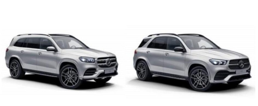

(一)自2022年8月15日起,召回生产日期在2018年10月28日至2021年11月8日期间的部分进口GLE SUV和GLS SUV汽车,共计11212辆。
召回原因:部分车辆的蓄电池接地线接地固定螺栓可能因紧固扭矩不足而未被正确固定,或将造成固定区域电阻增加,结合通过此处的较大电流,可能导致该区域温度异常升高,不能排除起火风险,存在安全隐患。
召回措施:奔驰经销商为召回范围内的车辆免费检查并重新紧固线束固定螺栓,如有零件损坏则进行更换,以消除安全隐患。

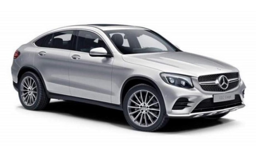

(二)自2022年8月5日起,召回生产日期在2021年5月31日至2021年6月14日期间的部分进口GLC SUV汽车,共计36辆。
召回原因:部分车辆前大灯的电气插头可能密封不严,如果水汽进入该电气插头,或将导致前大灯无法点亮,增加车辆发生事故的风险,存在安全隐患。
召回措施:奔驰经销商为召回范围内的车辆免费检查前大灯电气插头密封塞是否正确安装,如正确安装则无需维修;如密封塞没有正确安装或者缺失,则按要求调整或者安装密封塞并更换有水汽痕迹的部件,以消除安全隐患。

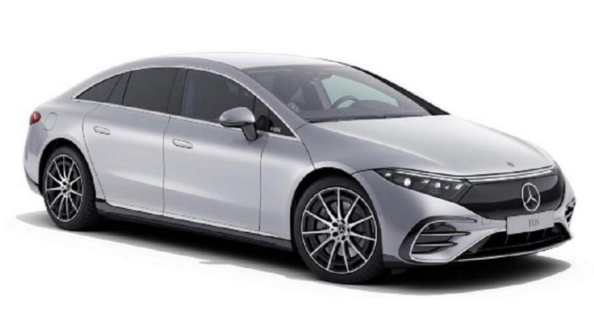

(三)自2022年9月1日起,召回生产日期在2021年9月3日至2021年11月25日期间的部分进口EQS汽车,共计660辆。
召回原因:部分车辆前、后保险杠上牵引固定点的螺纹可能不符合规格,造成牵引固定环可能因无法达到正常固定所需螺纹连接深度而松动,存在安全隐患。
召回措施:奔驰经销商为召回范围内的车辆免费检查牵引固定点的螺纹,如果不合格则进行必要的修整,如无法修整则更换牵引固定点所在零件,以消除安全隐患。
应急处置措施:在进行召回检修前,建议用户不要使用牵引固定点进行车辆牵引操作。
