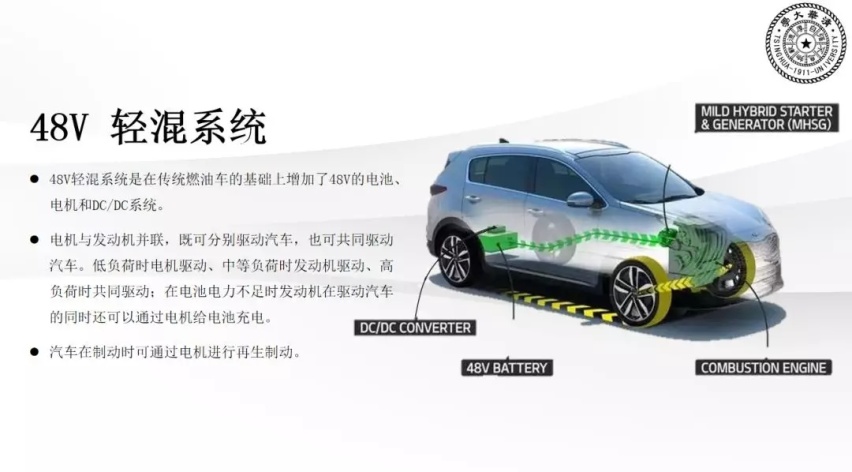

结合当前清洁动力的整体发展阶段来看,48V轻混系统是从中等混合动力基础上发展而来,是一种较为适合中国国情的混合动力技术。
主要原理是在传统燃油汽车的基础上,增加48V电池和48V电机,配合一套DC/DC系统,把48V电机的动力系统切换为12V的动力系统。实际上增加的零部件少,成本增加也少。但轻混系统,跟过去所谓的微混系统,仍有着较大的区别。
据了解,48V轻混系统的基本思想,就是通过把车用设备的标准电压提高到48V,使得它能够带动更大功率的车载系统,实现和车上其它系统更好的整合48V轻混系统的最大好处,则是在于对发动机启停、起步、刹车等工况下的优化,从而直接降低车辆油耗。
但不同的是48V系统是一种电机和发动机并行驱动汽车的系统,与此前36V、42V仅能实现启停功能的系统仍有着较大的区别。48V系统可以共同驱动汽车,也可以单独驱动汽车。在中等负荷情况下,一般靠发动机来驱动。基于这一原理,48V在高负荷的情况又能否和发动机一起驱动?
据了解,这与配置和电池量有很大关系。如果电池量较少将没有共同驱动的特征。而当电池电力不足、发动机工作的情况下,电机可以变成发动机,只要给电池稍稍的补充一点电,这样就可以形成一个比较完整的混合动力系统,既可以保证在车辆制动的时候,实现再生制动功能。

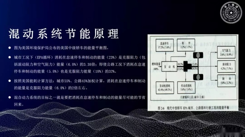

根据美国环境保护局对美国汽车行驶工况的统计显示,在常规车型日常驾驶状态下,当100%的燃料能量进入发动机,约32%会被发动机本身排气、冷却、摩擦等消耗完,而最终用于汽车做工的部分,在城市工况下实际上只有百分之六点几,其中在公路情况下接近20%。大量的能量主要浪费在怠速和停车环节,这一部分浪费量在城市工况下约3.2%,公路情况下约3.6%。另一个是制动环节,在城市工况下有5.8%的浪费,公路情况下也有2.2%。
而在城市工况下,按照EPA的循环,消耗的怠速停车和制动能量是23%,意味着大量的能耗是在这两个环节被消耗,但只要把这部分能量通过动力混合系统不消耗,仍可以实现大比例节能。
此前不断有人指出,怠速的耗油量较低,但实际耗油量的多少远超实际预估。按照美国能耗计算方法,城市55%的加成、公路45%的加权来计算,消耗在怠速停车和制动的能量是克服阻力能量的2倍左右。通过混合动力系统,制动能量是可以回收的,也可以完全取消掉怠速的油耗。

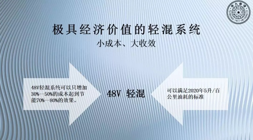

可以肯定的来说,48V轻混系统是极具经济价值的轻混系统。其中优势体现在,改动小、成本低,但在电控系统方面需要做相关的控制变化。此外由于采用低压系统,电气设备增加的成本比较低。其次48V的电机控制器的功率原件仅采用MOS就可以实现正常运行,而根据目前市场价格而言,单体MOS价格不足10块钱,而一个IGBT模块也不足千元,这意味着该套动力系统的成本十分可控。

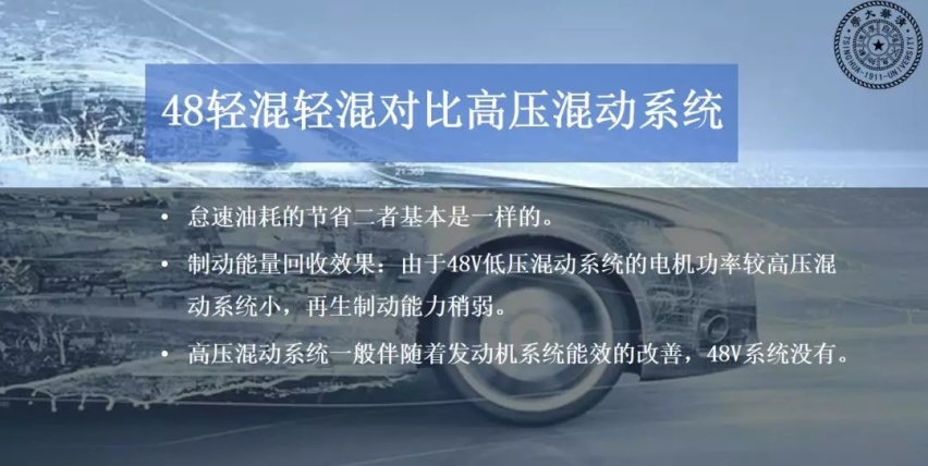

48V轻混系统对比高压轻混系统,怠速油耗的节省基本一致,按美国统计,怠速油耗主要源于城市工况的油耗,而在节省后,实际标准将基本一致的。而在制动能量回收方面,由于48V的电机功率小一点,再生制动能力稍弱,但同样可以节能,甚至节省能量接近50%。而高压混动系统一般伴随着发动机系统能效改善,48V系统缺不需要,相比深混技术来说,它节能潜力稍有差距,但是成本优势更强。
一般来讲,48V系统用了30%或者50%左右的成本就起到了深混70%-80%的节能效果,是现阶段性价比比较好的节能系统,对于业内2020年的节5升的节油目标,目前的实际数据已经基本达成。但进一步的目标,如2025年实现4升,那么单纯的48V系统仍有差距。
