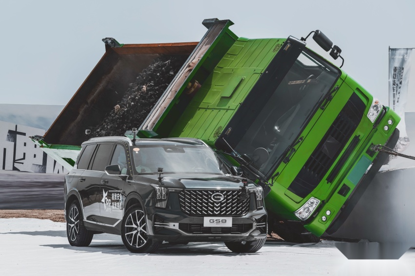

日前,广汽传祺就联合中汽传媒进行了全网首次27吨重载货车压顶测试,通过还原真实货车压顶的情况,来测试车辆车身的安全性能。而参加此次测试的就是传祺旗下第二代GS8。
据介绍,本次试验选取了自重13.5吨、长8.145米的标准货车,并满载13.5吨冶金煤,整体重量达到27吨,相当于六头非洲大象的重量。为了更客观呈现驾驶舱挤压情况,测试人员在全新第二代GS8驾驶舱的前排、二排及三排均放置了175cm仿生假人乘客。
中国汽车工程学会安全分会副主任委员曹立波表示,此次试验重点是要考验GS8的抗顶压性能,主要从三个方面考核,包括从样车的A、B、C柱是否会发生明显的溃缩变形、车门是否能够打开和车内乘员是否有明显伤害。
从现场试验来看,挑战开始后,重载货车由牵引车牵引通过单边桥,并在侧翻点压在了GS8的车顶和B柱位置,从目测外观看,被压的GS8结构还是保存了完整。而据最终测试结果显示,全新第二代GS8的车身结构保持良好,ABCD柱均无断裂,也未发生较大形变,车身边框最大变形量仅为x轴向最大8.8mm,y轴向最大25.9mm,z轴向最大55.9mm,驾驶舱亦无明显挤压变形,为乘员提供了足够的生存空间,也证明在真实事故中乘员的人身安全也能受到保障。

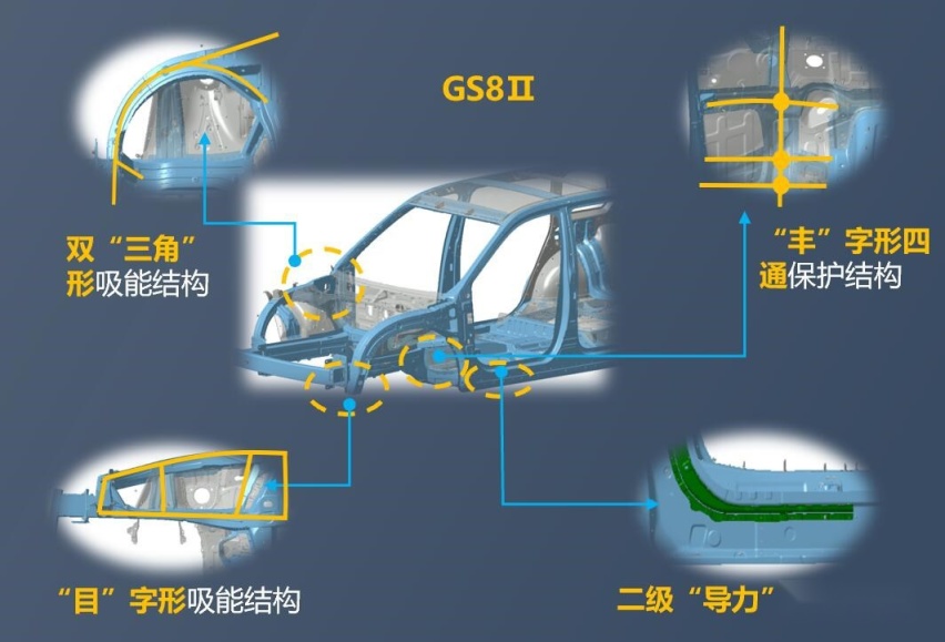

第二,第二代GS8的车身采用“五环”笼状结构,通过前门护环、后门护环、A柱护环、B柱护环、C柱护环等多条环形传力路径,充分利用造型的抗挤压特性将侧面碰撞的能量分散至全车,提升乘员舱强度。在乘员舱的结构上,广汽传祺创新性地开发了双“三角”和“目”形吸能结构,在靠近乘员舱的部分更采用了“丰”形前围四通保护结构,在车身A柱下与前门槛连接处更是专门设计了吸能区,给予车内乘员最大限度的保护。

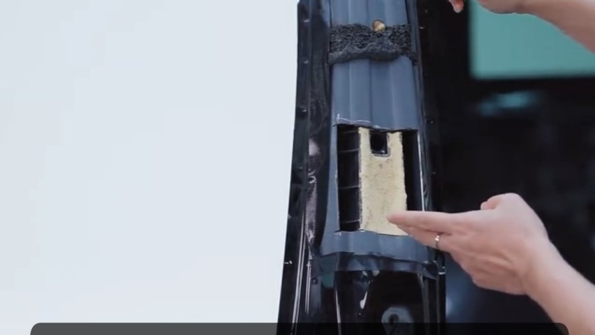

第三,第二代GS8还有一个自己的秘密武器,就是在B柱腔体内填充了一段长达32公分的复合材料增强件,在轻量化的同时拥有更加优秀的抗弯性能,保证了乘员的侧面生存空间。
从实验结尾测试员成功把车开走来看,曹立波表示,“GS8的挑战是成功的,整车完整性很好,没有发现明显的坍塌变形,证明了其在真实事故中能对车内人员进行一个很好的保护。”
