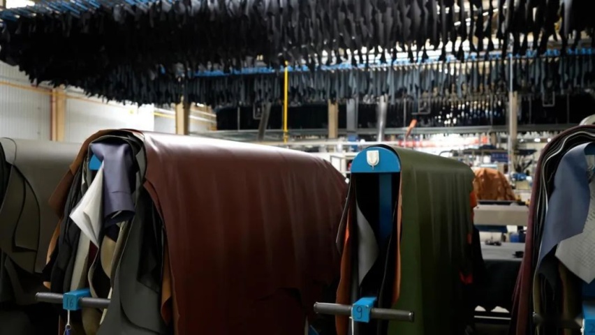

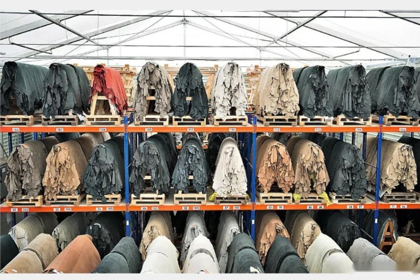

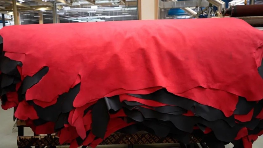

轩辕之学铃轩2期学员分两组在走进最主要的涂饰生产车间前,先被带到原料库,见到一张张正在被认真检查的皮胚。所谓皮胚,就是从牛身上割下的皮,经过一系列的水场处理,从湿到干的牛皮原材料。
一张皮胚来到这里需要经历“九九八十一难”,打薄、磨革、摔软、震软、除尘、辊涂、压花……在无数次的反复打磨中,方能成就汽车牛皮革。

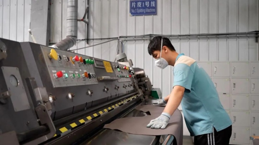

磨革就是磨去皮表面的斑痕,伤疤,在牛的生长过程中,会有蚊虫叮咬、鞭打摔伤等自然伤害,这些都导致牛皮不那么“完美”,通过磨革,可以将牛皮的的表层进行物理处理。

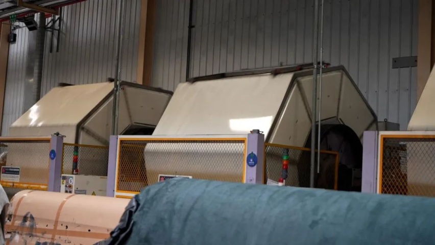

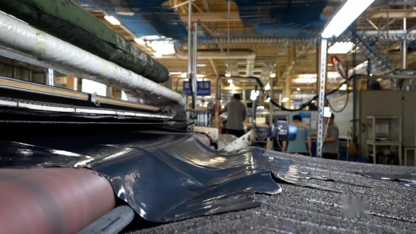

轰隆声响中,只见两排巨大的转鼓在有节奏的转动着,像一台洗衣机一样,不停的将皮料反复震荡、摔软。柏德皮革工作人员介绍道,这两排大家伙就是振软机的摔软鼓,作用就是将皮料摔软,以便后期方便涂饰。

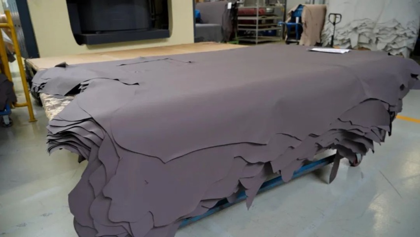

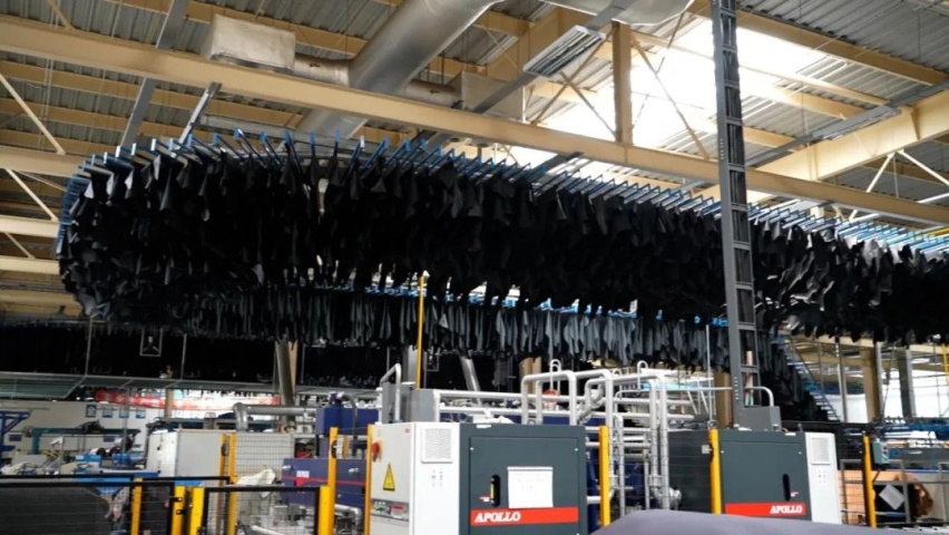

接下来就到了该环节的重头戏—涂饰。这更是一家皮革公司的核心竞争力所在。
涂饰一般包含辊涂、压花、喷涂等环节。给皮革上妆也并非很容易,涂饰的厚度不能太薄,也不能太厚,太薄则难以满足性能,太厚则会影响皮革的柔软度以及表面起皱。
因此,适度的配比和干预才是对皮革最好的。

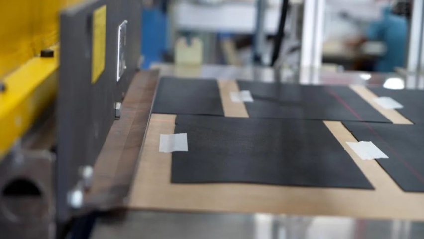

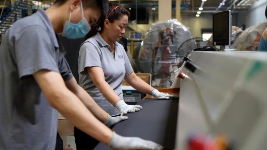

在皮革“上好妆”后还要检查妆上的好不好,通过脱色程度、抗拉力强度、抗撕裂强度、耐高温、耐寒、耐曲折等一系列测试来进行最终的考验,经受考验的皮革才能真正完成它的“成才”之旅。

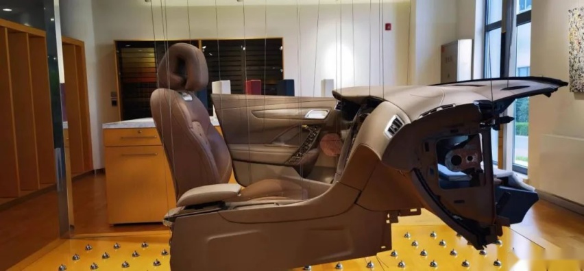

任何牛皮可分为头层皮和二层皮,车用真皮座椅因为要求较高的耐磨度,使用头层皮为佳。但也有部分车型会在座椅侧面等边角位置使用二层皮甚至合成皮充数。
但是任何牛皮并不能都成为我们所熟知的Nappa真皮。Nappa实际上是一种采用天然鞣剂制作皮革的工艺,指一类轻涂饰、不压花、保留皮革自然纹理、手感细腻柔软的皮革。还有一种比Nappa皮品质更加出色、更加昂贵、更加极致的苯胺皮,包括半苯胺皮(Semi-aniline leather)、全苯胺皮(Full-aniline leather)。
所谓苯胺皮,即指用苯胺染料给皮染色的天然程度最高的顶级真皮。全苯胺皮选用几乎没有先天瑕疵的最顶级头层原皮,表面只有极薄的一层保护层,最大程度呈现顶级皮革的天然风貌。半苯胺皮略有一些加工,使用苯胺染料着色,表面有轻微的涂饰以掩盖一些轻微瑕疵,它的品质仅次于最顶级的全苯胺皮。
