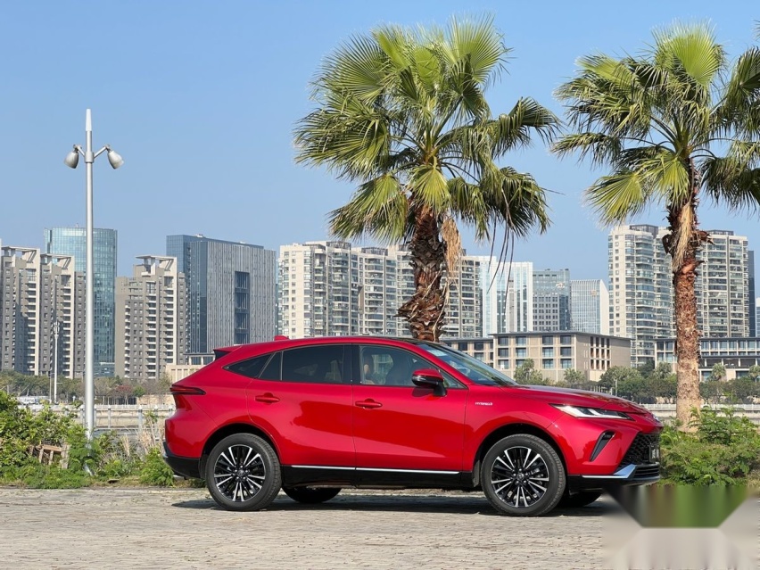

这种混动形式的代表就是丰田的THS系统,目前这套系统已经发展到第四代,技术已经十分成熟,已经成功下放至雷凌双擎、卡罗拉双擎这样的A级车上,而且我们之前试驾的威飒也搭载了混动系统。
