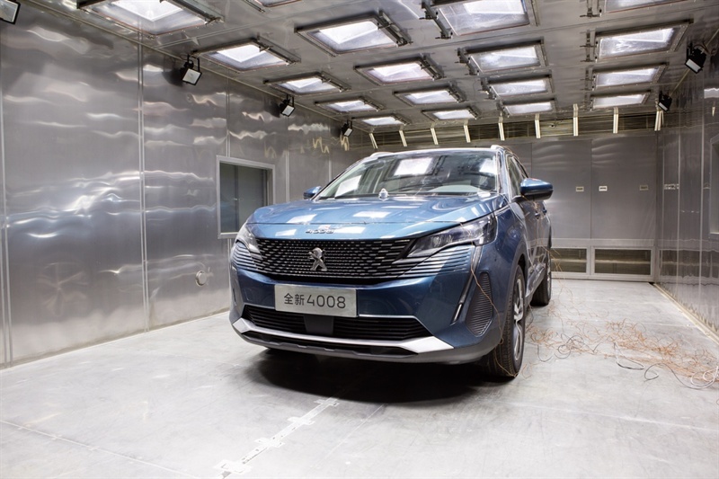

远超行业标准的严苛工况:连续300+小时,空气温度45℃,叠加1000±100 W/m²全光谱光照
以远超于行业的标准来严苛检验车辆在高温下的可靠性,是本次测试的核心。试验在中汽中心的高温光照试验室内进行,测试舱采用24盏德国Honle光源,组建成全光谱阳光模拟系统。试验时,测试舱内空气温度始终维持在45℃,与中国最热的新疆吐鲁番火焰山地区相当。与此同时,测试舱内辐照强度保持在1000±100 W/m²。在自然环境中,青藏高原是国内太阳辐射最强的地方,夏季时一天有16小时的光照,这其中能达到1000W/㎡以上光照强度的时间也就只有正午,不足2小时。
此次试验,测试舱内45℃的空气温度,再叠加上连续长时间光照,两种本身就非常严苛的工况结合到了一起,对车辆的抗老化性无疑提出了更高的要求。经试验中实际测量,全新4008的仪表板部分达到了最高温度点——106.2℃,此外,后门饰板达到了91.6℃,衣帽架90.7℃,前保险杠达到了82.2℃,座舱内空气温度达到了81.8℃。

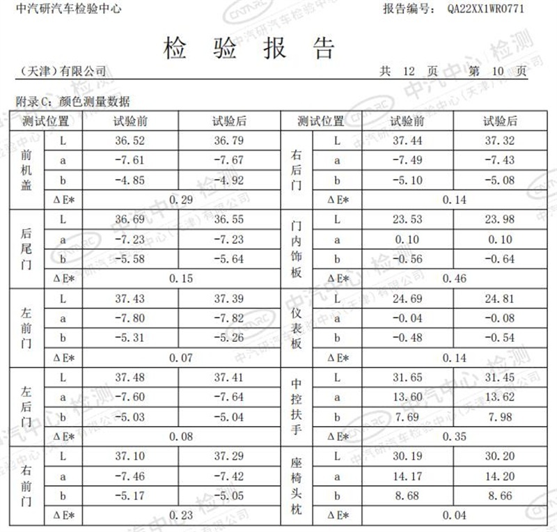

漆面变色失光测试:广电级标准,平均Delta E 为0.20
在热浪和烈日之下,车辆外层的金属板材和饰件温度可达60-80℃,叠加高强度的UV紫外线,会加速车漆的老化、导致车漆失色、龟裂。为了更准确的反应车漆颜色的失光变色,本次测试采用了颜色感觉空间中的Delta E指标。Delta E数值越大表示色彩偏差越大。目前行业通行标准是Delta E 1.5,为人眼可分辨的色彩极限值。在日常使用的手机产品中,Delta E可控制在1以下。例如,大家都觉得苹果手机色彩好,屏幕里的物体和真实世界中的物体,各自所呈现出色彩高度一致。这就是因为苹果手机的平均Delta E较低,比如iPhone12 Pro Max的平均Delta E值约为0.8,突破了人眼的分辨极限。
在汽车行业,参照GB/T1766-2008国家标准,Delta E小于1.5即可视为前后色差等级为0,即无色差。试验中,中汽研选取了4008的外饰油漆涂层、内饰仪表板、门内饰板、中控扶手、座椅头枕等易老化失色的关键部位进行了测试。这些部位在经历300小时高温暴晒之后,色准偏差Delta E最大不超过0.46,最小仅为0.04,平均Delta E 为0.20,远超国家标准。全新4008车身油漆均来自于PPG或巴斯夫等国际化工巨头,属于双组分水性高温油漆,严格按照STLA全球技术标准完成超过20项试验测试,其中就包括了超过1500小时的紫外线和热循环测试,就是要保证这款车无论在世界哪个地方使用,都能长久如新。
