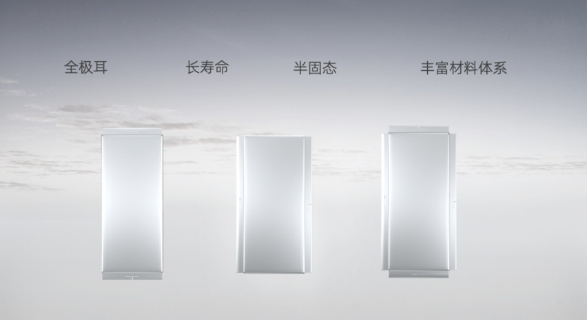

与此同时,软包电池也在不断进化。孚能科技此次推出的大软包设计的SPS,采用了电芯卧式布置,以及无极耳设计的电芯,电池的倍率性能会更高,电芯的损耗会更低,更适合于高倍率的充电。
让充电像加油一样快?来看看孚能科技发布的SPS软包动力电池
按照官方数据,采用大软包电芯卧式布置设计的孚能科技SPS,使电池系统部件减少50%,材料成本降低33%,提升体积利用率到75%。与搭载4680圆柱电池的车型相比,孚能科技SPS的体积利用率高出12%,拥有3倍循环寿命,导热效率提升60%。
当然,除了无极耳设计,还有各种极耳的选择方向,包括上下出极耳,也可以侧面出极耳,甚至四面出极耳,可满足纯电动车、插电、混合动力等所有车型。

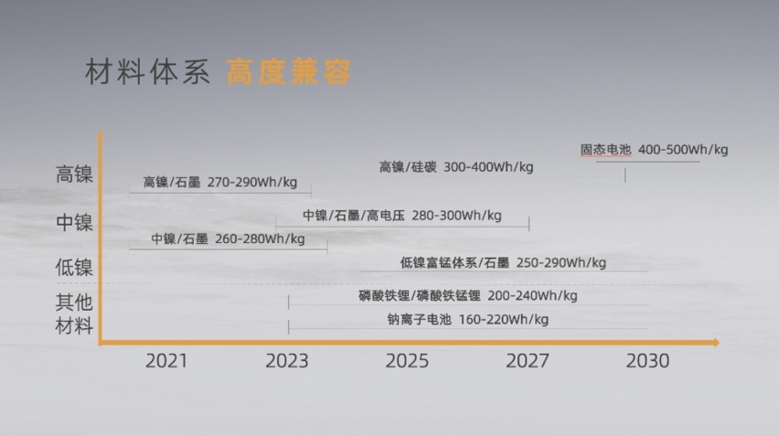

与此同时,SPS大软包电芯可以做到对材料体系的高度兼容,适用从高镍三元到低镍富锂锰、磷酸锰铁锂、钠离子等不同的材料体系。在此次发布会上,除三元材料外,孚能科技还首次系统性展示了其他材料体系的研发路线。
孚能科技计划在2023年推出钠离子电池、磷酸铁锂、磷酸锰铁锂等第一代产品,目标到2030年将钠离子电池的能量密度从160Wh/kg提升到220Wh/kg,将磷酸铁锂和磷酸锰铁锂的能量密度形成从200Wh/kg到240Wh/kg的产品覆盖。

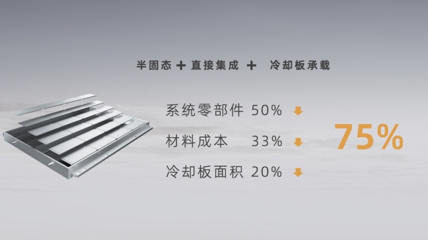

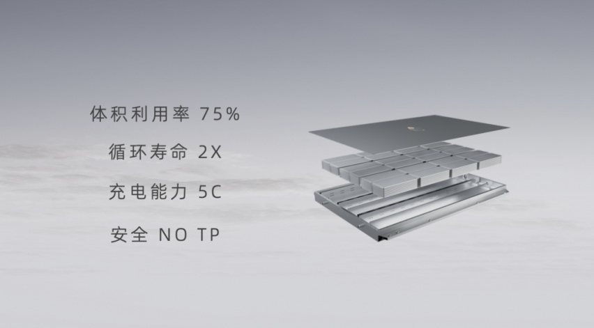

在性能方面,SPS大软包电池系统也是一个无模组的CTP系统,采用了高效液冷板与底盘的一体化设计,可以将半固态大软包电芯直接集成于系统底盘,使系统零部件减少50%,材料成本降低33%,体积利用率增加30%至75%。
这也就意味着,只要采用其最新的SPS设计,容量直升30%。例如搭载三元电池800km的车型,采用SPS设计之后可以做到1000km;而搭载磷酸铁锂500km的车型,续航则可以提升至600~700km。

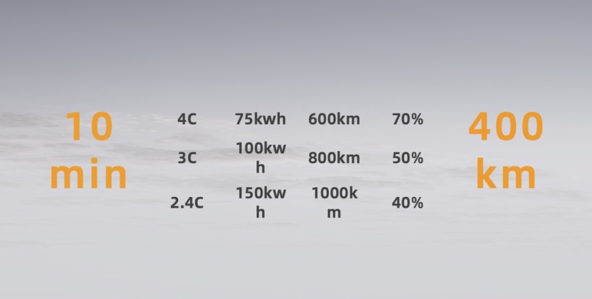

在另一个关乎电池性能的充电方面,孚能科技的SPS系统,具备从2.4C到5C甚至更高的充放电倍率,满足更多需求。其应用半固态电解质,相对更加安全。
鉴于未来快充充电桩300-350kW的功率,孚能科技展示了2.4C、3C和4C三种倍率快充电芯,对应带电量150kWh、100kWh和75kWh,对应续航里程1000km、800km和600km,充电10分钟可分别补能40%、50%和70%,分别实现400km、400km和420km的续航里程。

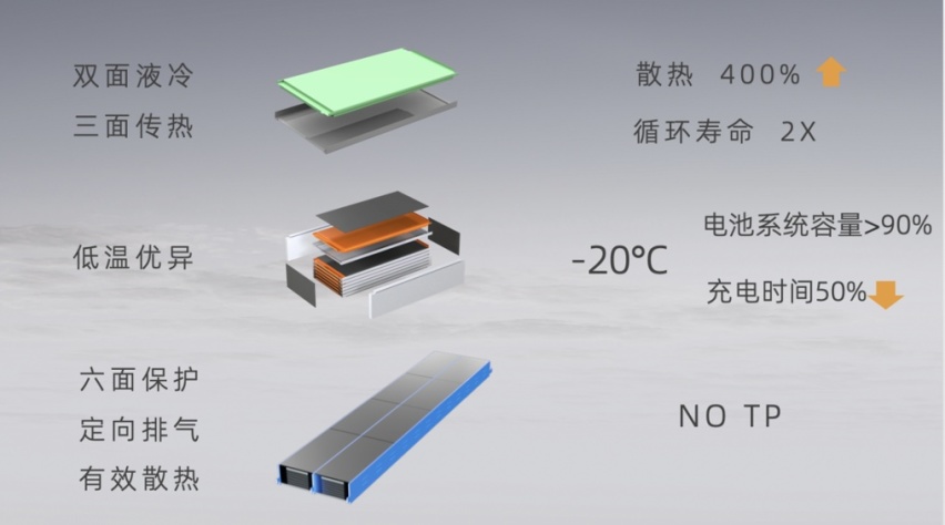

充电效率问题解决之后,就要照顾到电池的热管理系统了。对于高利用率大容量电池来说,电池的液冷和导热也非常重要。现在常见的电池包大多数都是利用底部水冷板进行散热,但是这样就会出现电池包散热慢且不均匀的现象。
SPS采用的是液冷板和导热片的复合使用方式,为电芯提供了双面液冷、三面导热的设计方案,使得电池系统的散热效率提升4倍,让电池系统循环寿命超过3000次。
同时,液冷板还可以作为结构件起到固定和保护的作用。配以高效排气通道的设计和热交换能力,SPS大软包电池系统配置8系或更高镍含量的电芯,依然能做到单体电芯的热失控不扩散。
在低温性能上,大软包电芯的全极耳和叠片工艺,给电芯带来更低内阻和更好的低温放电表现;液冷板和纳米保温材料的加入,均衡电池系统的内部温度;为了满足极寒条件下的正常充电,SPS应用了全新的低温快速自加热设计。
根据官方实验数据显示,在-20℃的环境中,SPS系统容量始终保持在90%以上,且充电时间缩短一半。当然了,是否真的能达到实验数据中的结果,还需大量装车进行市场验证后才能下定论。

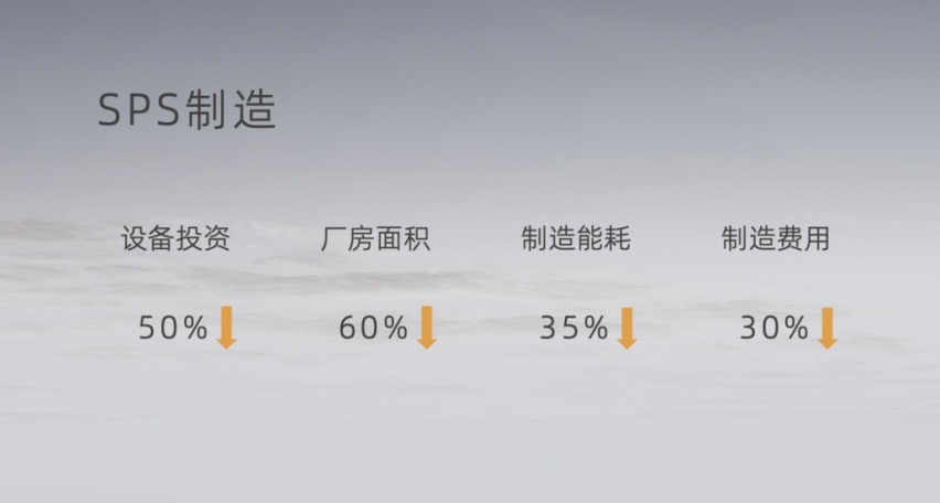

对于车企来说,SPS大软包的生产制造也能为车企减少大量成本。
在制造端,大软包电芯的投产能够大幅降低投资成本和制造流程费用。孚能称SPS的制造将设备投资减少50%,厂房面积减少60%,制造能耗和费用分别减少35%和30%。
