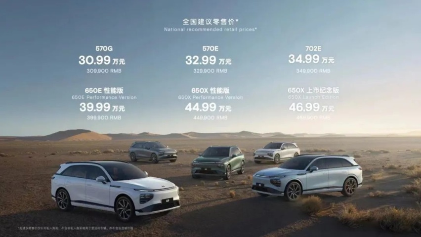

就在今晚,小鹏 G9 迎来了正式上市,小鹏 G9 共发布包括在 CLTC 工况下 570km、650km 以及 702km 三个续航版本的 6 款车型,售价区间 30.99-46.99 万元,并将于 2022 年 10 月底开始正式交付。

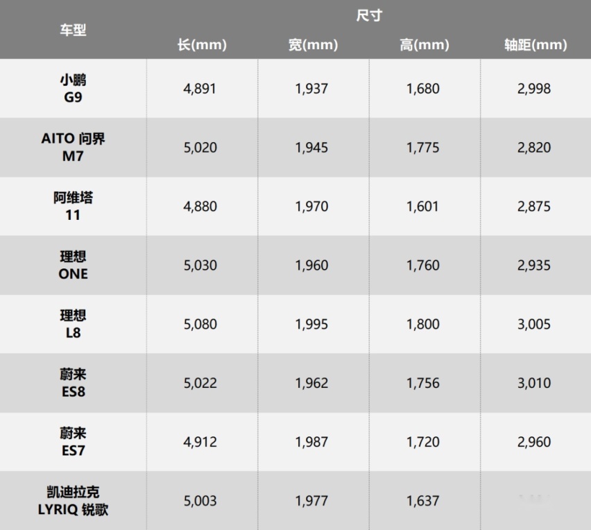

小鹏 G9 的车身尺寸为长 4891mm、宽 1937mm、高 1680mm,轴距 2998mm,定位为一款中大型纯电 SUV。
我们不妨看一下与其他几款车型的对比:
看完小鹏 G9 的发布会后,我想说......
与这几款中大型新能源 SUV 相比,各个维度的数据相差都不是特别明显,更多的数据差异与车身外附件有着一定的关系,而且小鹏 G9 在其中还有着不错的轴距表现。

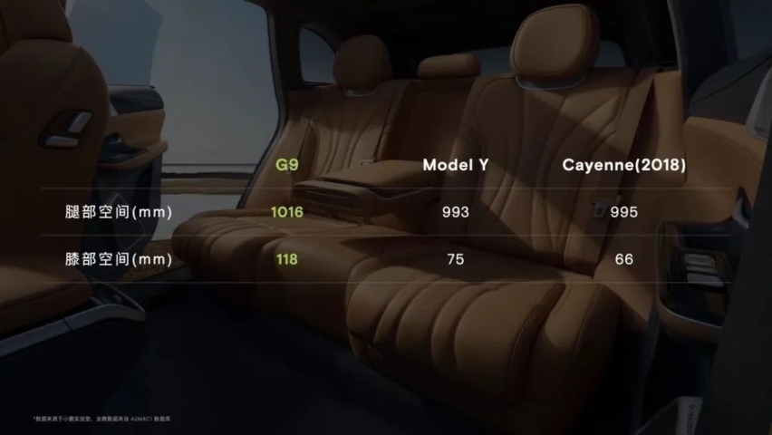

全车座椅选用垂直双硬度高分子填充材料,前排主副驾座椅配备了电动大腿托、加热、按摩、通风、律动,后排座椅配备了电动大腿托、加热、按摩以及靠背 27-37 度电动调节。
小鹏 G9 的后排座椅采用了「豪华沙发」设计理念,后排座椅最厚处达到 270mm,靠背可以往后仰 10 度,坐垫长度也达到了 500 毫米。同时,后排座椅还配备了「象鼻式」电动腿托,再额外增加 50 毫米延伸长度,提升了后排长途乘坐的舒适性。

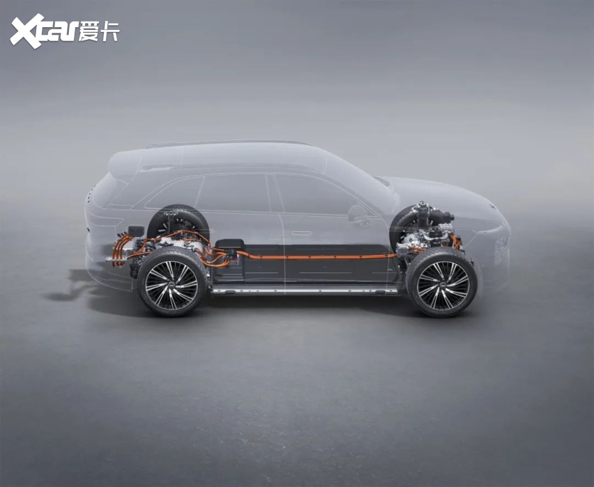

在性能表现上,小鹏 G9 的四驱版本双电机总功率 405kW、最大扭矩 717N·m,可实现 3.9s 零百加速性能。后驱版本单电机最大功率 230kW、最大扭矩 430N·m,零百加速性能 6.4s。

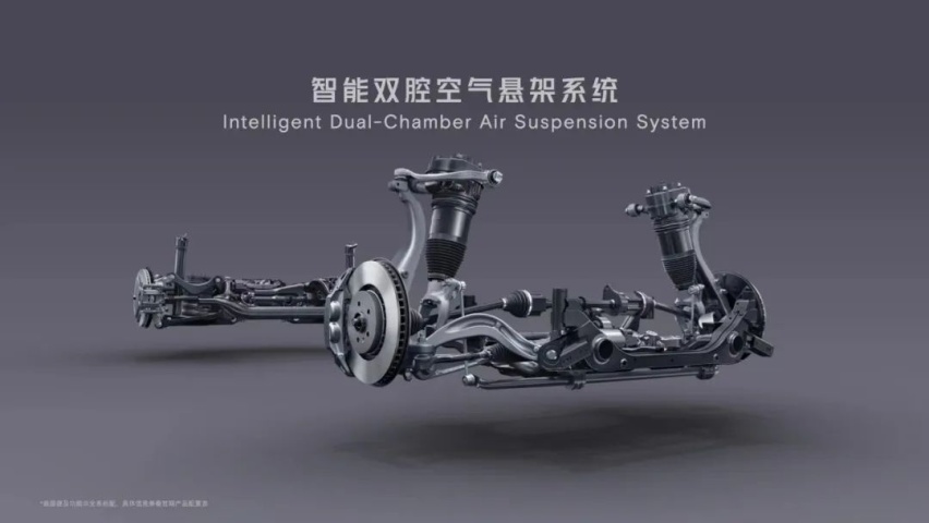

同时,小鹏 G9 配备了前双叉臂/后多连杆式独立悬架,四驱版车型配备双腔空悬和电磁主动减震器。
双腔空悬结合电磁主动调节减震器在快速变道和大转弯时,能迅速能提升悬架刚度,提供更好的支撑以减少车身在俯仰、转向的侧倾。双腔空悬可调行程为正负 50mm,具备 5 档模式调节,还具备了智能迎宾上下车、特定地点记忆和语音控制等功能。

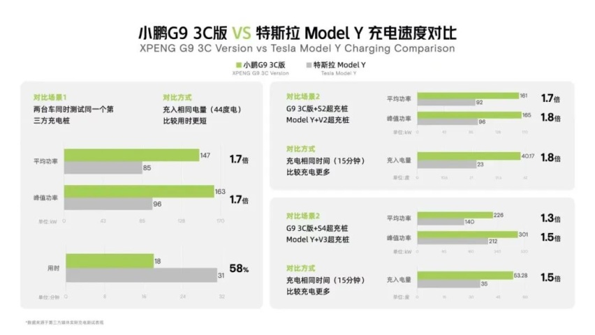

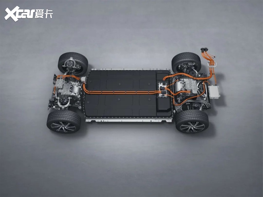

小鹏 G9 搭载了 XPOWER 3.0 动力系统,电池最大容量 98kWh,配备了 800V 高压平台。在 480KW 的 S4 的超快充桩上,电池 SOC 从 10%充电到 80%:
4C 版本仅需要 15 分钟;
3C 版本不超过 20 分钟。
即便在小鹏 180kW 的 S2 超充桩或在第三方快充桩上,G9 搭载的 800V 高压平台也能大幅提升充电效率。
相较于几年前来说,如今电动车的续航能力得到了大幅提升,主流续航区间已经足够绝大多数用户的基础出行需求,无论是日常通勤代步、中短途出行等等。现在越来越多的主机厂开始在补能领域发力,无论是补能网络还是补能技术。
为了提升电动车的充电功率,目前有两个方向:一个是提高充电电流,另一个就是提高充电电压。原理就是高中物理中学到的公式:P=U*I。
在这两种解决方案中存在一个问题,提高电流就必然会增加发热,这里就提到了焦耳定律 Q=I²Rt。所以,提高电流就必须有着极强的热管理能力,而在新能源汽车中选择了提高了电流方案的就是特斯拉的 V3 超充桩。
那么,如果无法在热管理上取得技术突破,就只能选择提高电压的方案,换句话说:提高电压也是最稳妥方案。也正因此,800V 高压平台也成为了如今不少主机厂、供应商所选择的发展方向。

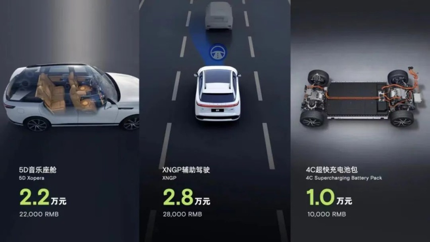

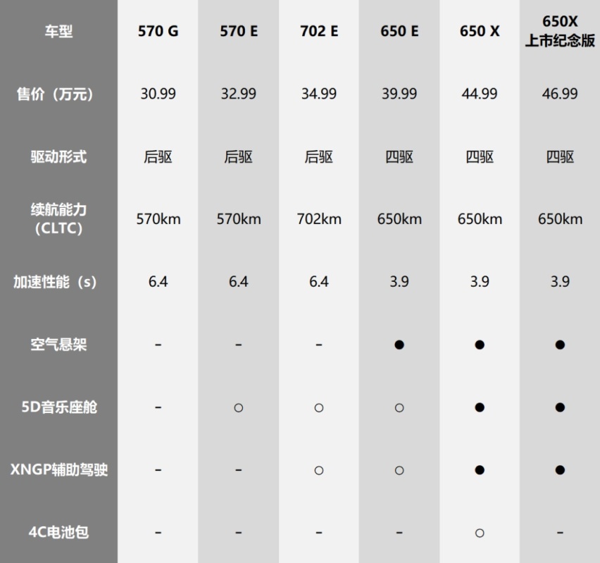

小鹏 G9 这次提供了 3 款选装包,分别是 5D 音乐座舱(2.2 万元)、XNGP 辅助驾驶(2.8 万元)以及 4C 超快充电池包(1 万元)。
那么,先来看一下这张价格及配置图:
所以,这里有几点要特别注意:
仅四驱版本配备双腔空气弹簧;
仅 X 版车型标配 5D 音乐座舱、XNGP 辅助驾驶;
仅 650 X 一款车型可选装 4C 超快充电池包;
最低配车型 570 G 不提供任何选装包;
次低配车型 570 E 仅提供 5D 音乐座舱选装包;
702 E 车型可选装 5D 音乐座舱、XNGP 辅助驾驶,可单选也可都选;
650 E 车型选装 5D 音乐座舱、XNGP 辅助驾驶,只可二选一(因为都选的话直接买 650 X 就好了)。
看完这么多条条框框的要求之后会发现,发布会上这些厉害的黑科技只标配在了顶配车型中,而且 4C 版本的选装也只有 650 X 一款车型可以选装,所以小鹏汽车这次似乎是在表达一个观点:
推出了 4C 电池的超快充,可以证明我有这个技术。但是…… 我主推的是 3C 电池。
我们简单来算一下,拿小鹏 G9 今后可能最为主销三款车型来举例:
570 E 售价 32.99 万元:选装 5D 音乐座舱后售价 35.19 万元;
702 E 售价 34.99 万元:选装 5D 音乐座舱后售价 37.19 万元,选装 XNGP 辅助驾驶后售价 37.79 万元,同时选装 5D 音乐座舱和 XNGP 辅助驾驶后售价 39.99 万元;
650 E 售价 39.99 万元:选装 5D 音乐座舱后售价 42.19 万元,选装 XNGP 辅助驾驶后售价 42.79 万元。
总结一下:
想要体验 5D 音乐座舱的用户最低的入手价格是 35.19 万元;
想要体验 XNGP 辅助驾驶的用户最低的入手价格是 37.79 万元;
都想体验的用户最低的入手价格是 39.99 万元;
想要体验双腔空悬的用户最低的入手价格也是 39.99 万元。

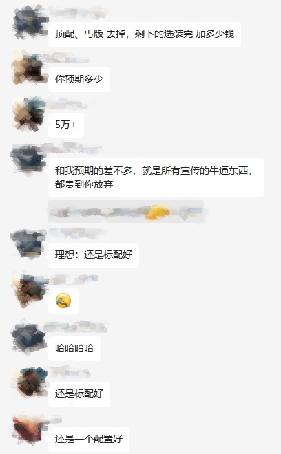

其实最开始看到小鹏 G9 这辆 30.99 万元起售的中大型纯电 SUV 时,感觉还是比较有诚意的,但算完选装的价格后……
潜伏在某个小鹏 G9 预购车主群里的我,也看到了用户们的反馈:
