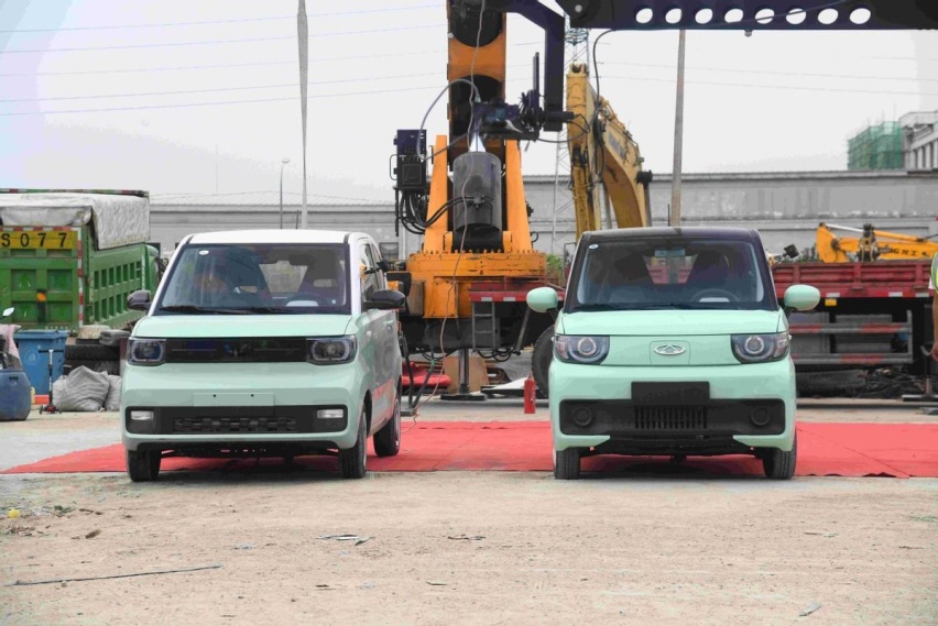

市面上和五菱宏光MINI EV对标的微型新能源汽车有不少,其中奇瑞QQ冰淇淋的综合实力就相当不错,特别是在车身安全方面,奇瑞在这款小车上下足了功夫。前段时间就有媒体对奇瑞QQ冰淇淋和五菱宏光MINI EV这两款小车进行了安全方面的测试,测试后并对两款车型进行了拆解,最终奇瑞QQ冰淇淋在车身安全上全面领先。

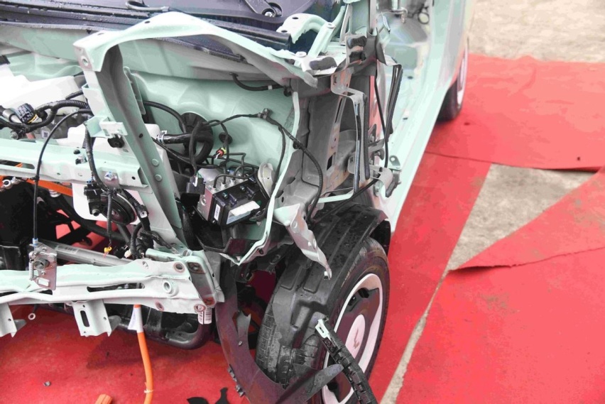

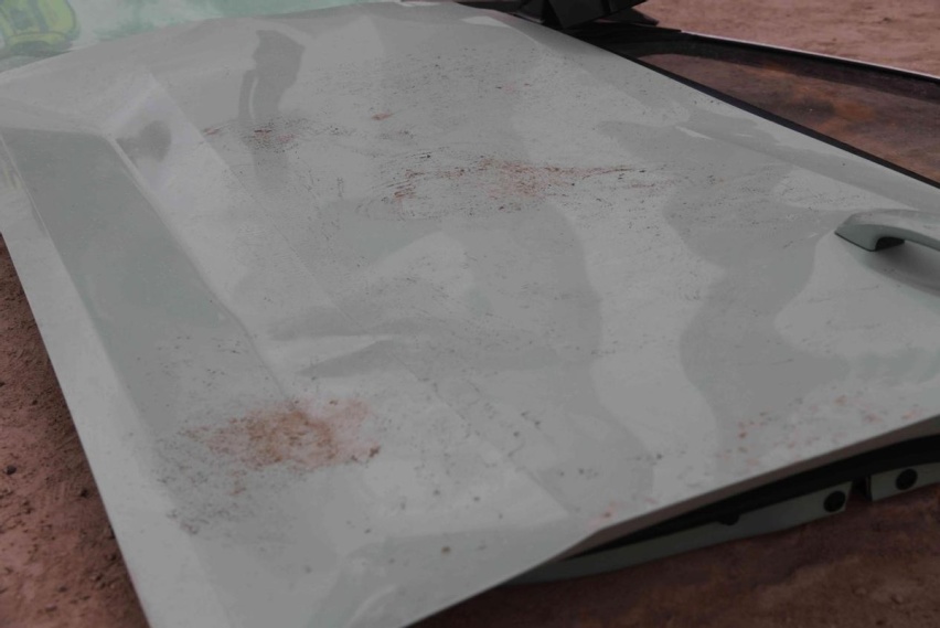

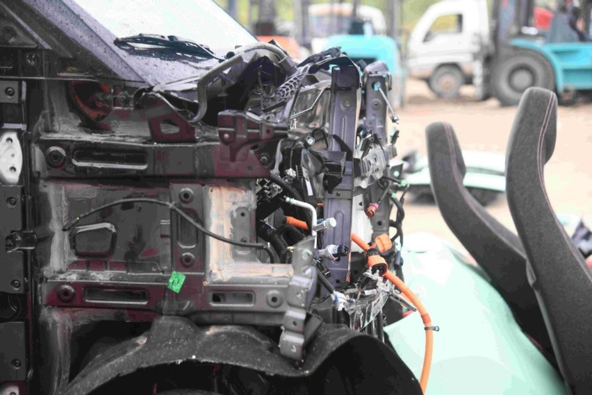

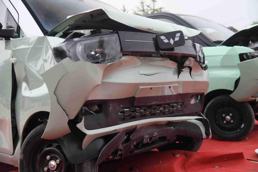

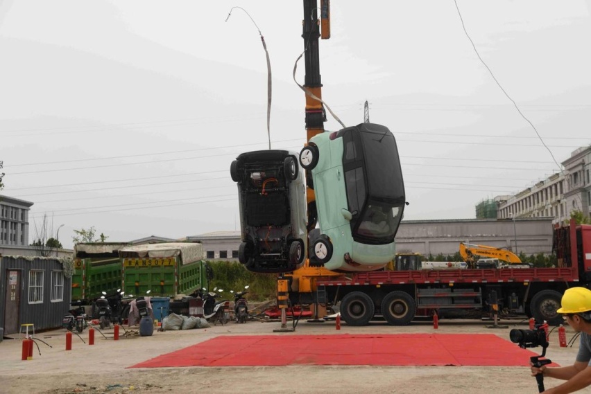

测试开始后,首先用吊车把奇瑞QQ冰淇淋和五菱宏光MINI EV吊离地面6米,然后让车辆自由落地,落地后虽然两款车型都出现了溃缩变形,但是明显五菱宏光MINI EV要严重不少,其前机盖和前叶子板都出现较为严重的变形,并且驾驶舱内有明显的侵入痕迹。
(五菱宏光MINI EV)
反观奇瑞QQ冰淇淋前机盖和前叶子板变形不明显,驾驶舱内虽然也有侵入,但是并没有五菱宏光MINI EV严重。

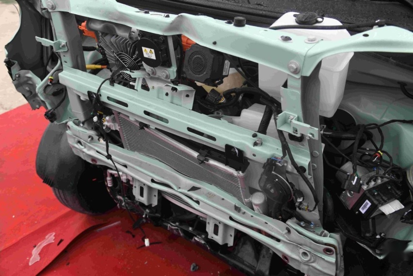

出现这样的结果,原因就是奇瑞QQ冰淇淋相比五菱宏光MINI EV在前防撞梁处加入了吸能盒,可以有效地吸收一部分碰撞能量,并且还在车辆前部的上方设计了两条加强筋,这也是奇瑞QQ冰淇淋前叶子板变形较轻的重要因素。
(奇瑞QQ冰淇淋)
(奇瑞QQ冰淇淋)

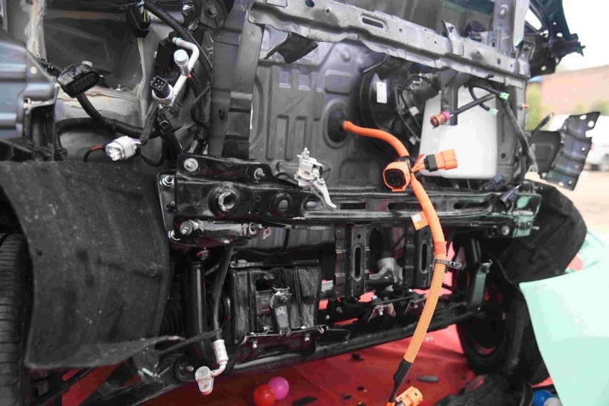

五菱宏光MINI EV把前防撞梁直接连接到了车辆纵梁上,在碰撞发生时就有可以对车辆的纵梁造成损伤,这无疑会加大车辆的维修成本。
(五菱宏光MINI EV)
(五菱宏光MINI EV)

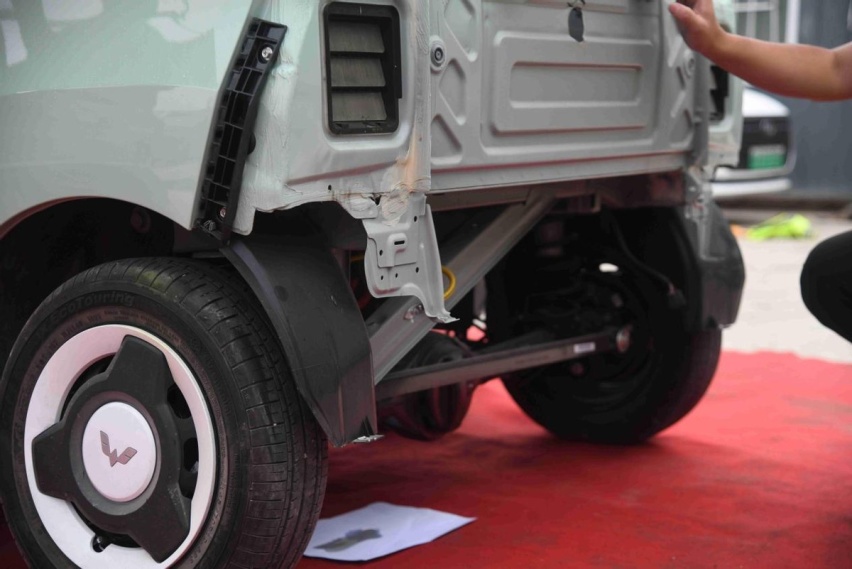

此外,五菱宏光MINI EV在6米高空垂直坠落后,其后轴与驱动电机齿轮箱竟然出现了漏油,这有点出乎意料。
(五菱宏光MINI EV)

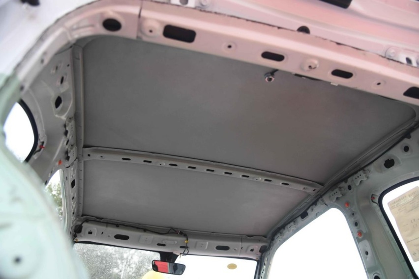

车辆顶部通过拆解发现奇瑞QQ冰淇淋也是十分良心地使用了两条横向的加强筋。
(奇瑞QQ冰淇淋)
五菱宏光MINI EV使用的是一条加强筋,可不要小看多出来的这一条加强筋,这要是在车辆面对极端路况,发生翻滚时就尤为重要,关键时刻能起到救命的作用。
(五菱宏光MINI EV)

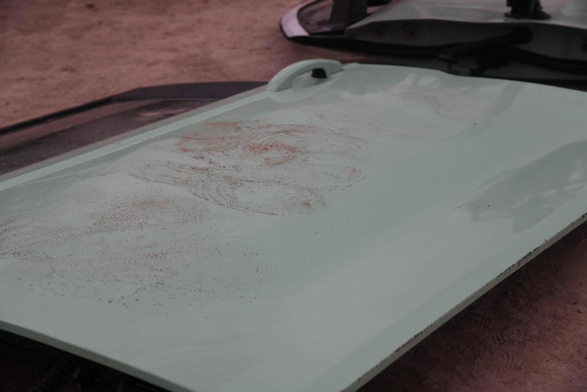

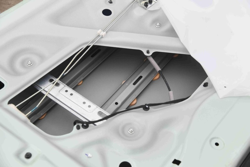

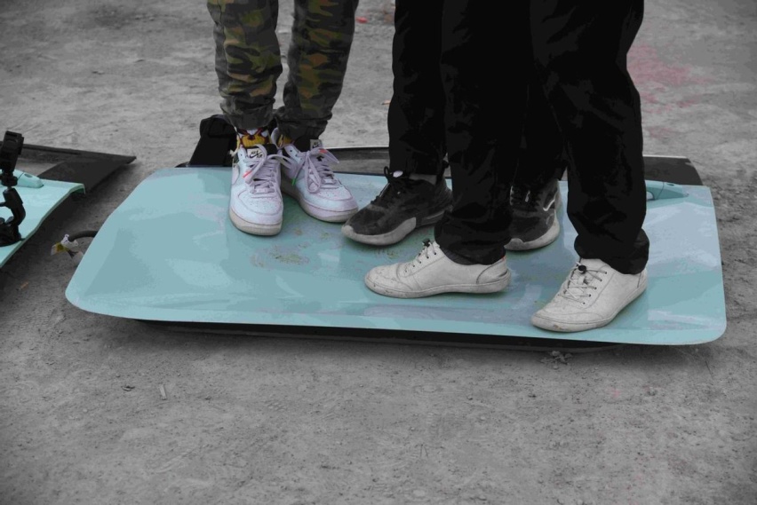

车门上奇瑞QQ冰淇淋采用了全新的复合型材料,当车门受到轻度到中度的碰撞发生变形较轻时,这种全新的复合材料可以回弹,无需再进行钣金修复。
(奇瑞QQ冰淇淋)
(奇瑞QQ冰淇淋)
五菱宏光MINI EV采用的传统的钢板材质,受到撞击后想要恢复原来的样貌,就需要进行钣金修复。
(五菱宏光MINI EV)
(五菱宏光MINI EV)

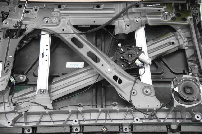

奇瑞QQ冰淇淋车门内还另有乾坤,采用了X形加十字形双层防撞加强筋,这无疑又是对驾乘人员安全的一重保障。
(奇瑞QQ冰淇淋)
在这方面五菱宏光MINI EV同样不如奇瑞QQ冰淇淋,在车门内只是采用了两根横向的防撞加强筋。
(五菱宏光MINI EV)

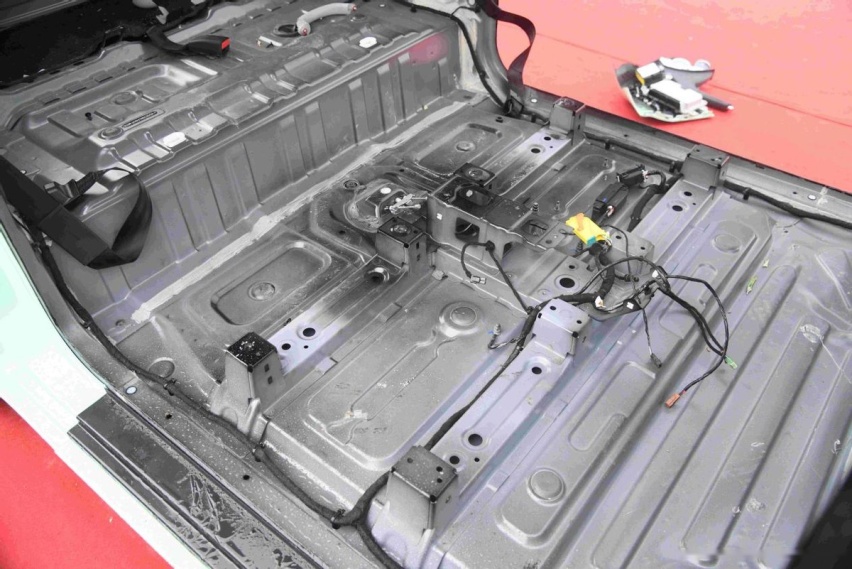

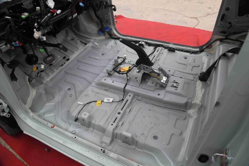

在座椅的下方,奇瑞QQ冰淇淋同样做得比五菱宏光MINI EV优秀,采用了双横向的加强筋,而五菱宏光MINI EV则是单根加强筋的设计。
(奇瑞QQ冰淇淋)
(五菱宏光MINI EV)

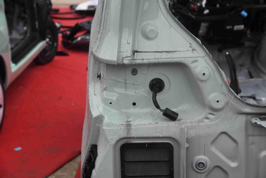

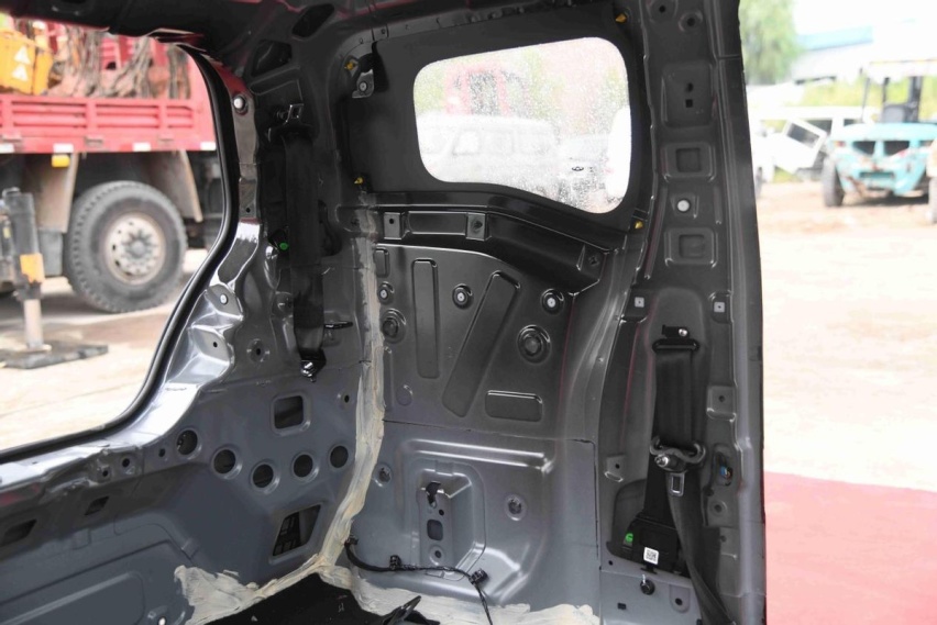

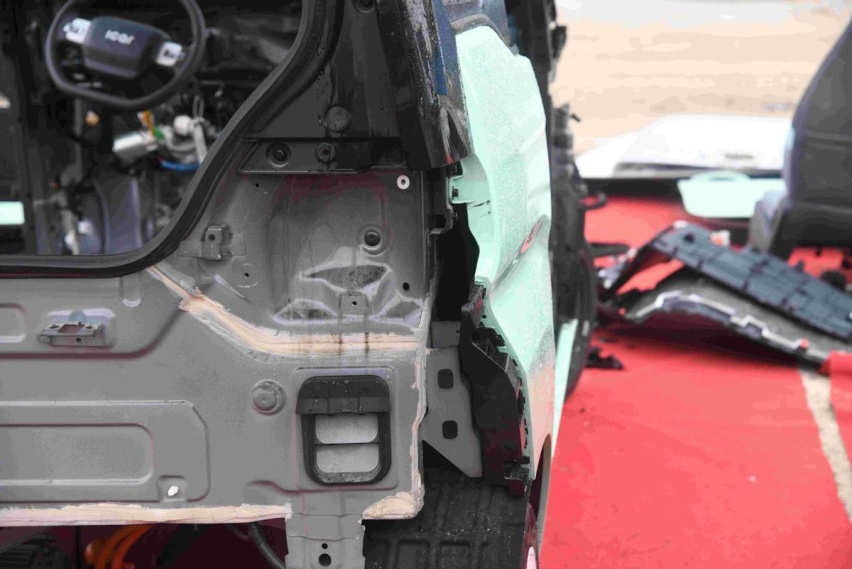

奇瑞QQ冰淇淋还在车辆的后排侧面设计了不少加强筋来保护后排乘客的安全,五菱宏光MINI EV则省略了后排加强筋的设计。
(奇瑞QQ冰淇淋)
(五菱宏光MINI EV)
