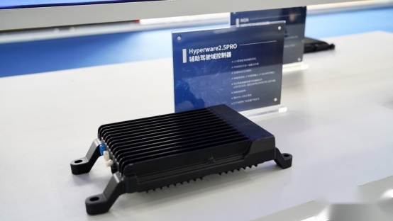

宏景智驾的智驾产品涵盖HyperPilot Base、HyperPilot 2.0、HyperPilot 2.5、HyperPilot 3.0多个版本,可逐渐实现高速公路智慧领航(NOP-H)、记忆泊车(HPP)以及城市智慧领航(NOP-C)等高阶行车和泊车功能。
HyperPilot Base(HP 1.0)是宏景智驾的第一代量产产品,基于地平线J2、J3芯片开发,该产品已经在2021年10月份实现量产。
HyperPilot 2.0去年在广州车展首发,基于地平线J2芯片和德州仪器TDA2芯片打造,具备高速智能领航功能(NOP-H),支持高度点到点自动导航,支持自动上下匝道、全自动变道、自动跟车、自动车道保持、打车避让、加塞避让、插空变道和十字路口跟车通行等功能,预计今年年底交付量产。
HyperPilot 2.5基于3颗地平线J3芯片开发,在功能上相较于2.0版本在高速领航辅助驾驶方面实现了增强,该产品已经在7月份量产交付,后续还会有国内两家头部车企的5款车型量产。
HyperPilot 2.5不仅面向乘用车,还面向商用车(重卡)。据介绍,装备NOP-H功能的重卡车队可提供点到点的自动驾驶物流服务,自动驾驶比率可以达到96.3%,节油率可达3-5%,目前已服务安能、顺丰、中储等物流企业。
HyperPilot3.0将于明年量产,该产品可实现城市导航辅助驾驶功能,支持的算力在200+TOPS,宏景智驾正在与主机厂和芯片供应商探讨具体的方案。

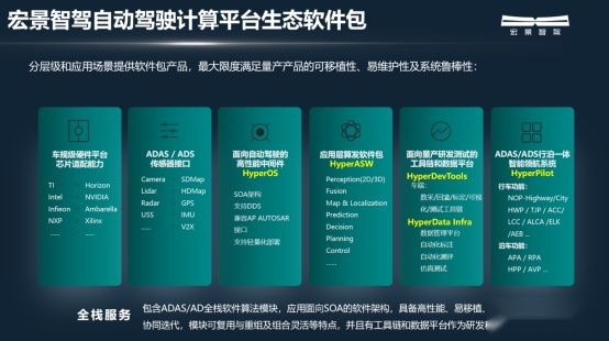

宏景智驾可提供L2-L4全栈自动驾驶软件算法能力的系统级解决方案,包括硬件、软件、中间件、应用层软件算法(2D/3D感知融合、建图定位、预测决策、规划控制等),功能覆盖行车、泊车、乘用车、商用车。
针对乘用车和商用车自动驾驶软件复用率的问题,董健向车云菌表示,二者前端的感知大部分是一样的,从决策开始到规划控制会有一些区别。卡车会更细,因为它要做一些速度规划和节能预测,所以会在速度层面做得更细致一些。
宏景智驾的HyperOS 中间件具备通用性、易用性、复用性、安全性、稳定性五大特性,可在满足信息安全与功能安全要求的前提下,高效适配应用层软件与工具链产品,并进一步降低开发成本,提升开发效率。
HyperDevTools 开发工具链可以通过一整套自动与半自动组件实现从数据采集、切片、存储、后处理到生命周期管理的完整数据闭环,并且支持直观的数据显示、简洁的人机交互界面、可视化的底层通信诊断与数据分析,极大提高研发人员的工作效率。
此外,HyperDevTools 完整的场景库分类与标签体系,能够支持前后端软件的大规模回归分析与真值标注、测评、算法训练,可以帮助持续提升场景库的丰富程度,推动产品不断进化。
