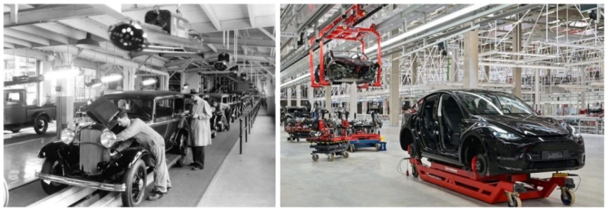

左:近百年前的汽车制造流水线 右:当代某电动车工厂,图上看不到工人
似乎也不尽然,比如某美系电动车型量产初期过于依赖自动化率,险些落入「量产地狱」。若产品都造不出来,还谈何品质呢?这大概是吃瓜群众第一次意识到,自动化水平似乎也不是越高越好。
可见,自动化水平与造车品质之间的关系,并没有那么简单。今天,咱们就从正反两面,来深入分析一下这个问题!

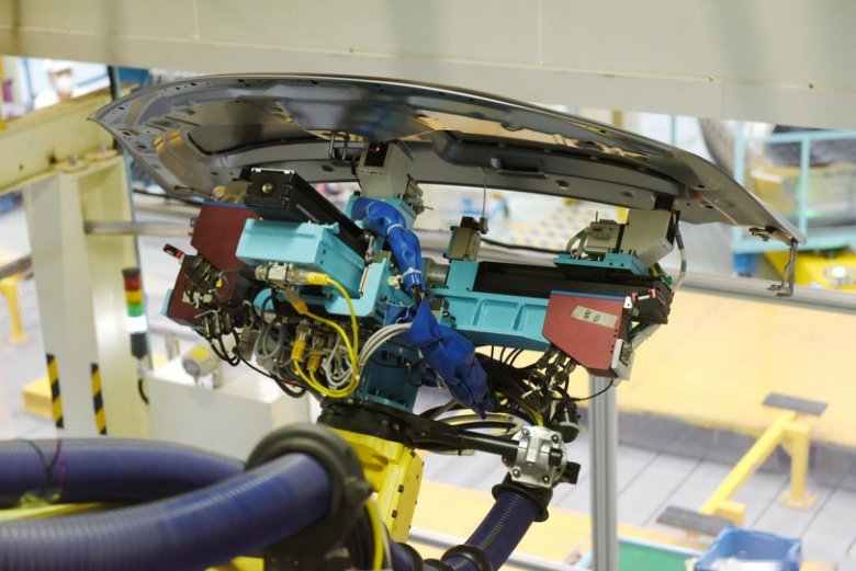

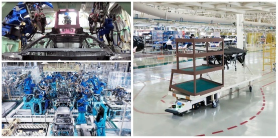

汽车制造涉及诸多环节,有些活儿天然适合机器来做。例如,激光焊接要求轨迹精确、速度平稳、力度恒定,这对工人来说很难保证质量,不如交给自动化机器来做;再如,将成千上万的物料在准确的时间送达准确的位置,由不知疲倦的AGV物料小车来干就显得更可靠一些;还有,总拼环节的车身件重达数百公斤,由工人操作太耗体力也容易出现质量问题,像广本采用了100%自动化率的车身总拼系统[1],既提高生产效率,也提高了品质。
左上:激光焊接右:AGV小车 左下:SMART-G/W车身总拼系统 图片来源[1]

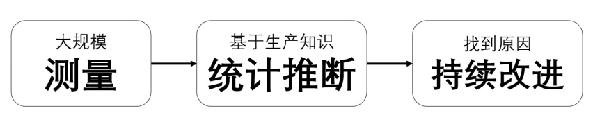

正因为自动化水平提高,现代管理体系中的「大规模测量 → 基于生产知识统计推断,找到缺陷原因 → 持续改进」的流程才能得以落实。这一套思想曾在30年前美国发起的「2毫米工程」中大显身手,显著提高了当时美系车企的生产品质。后来有其它品牌工厂也采取了类似的思路,并将标准提高到「1毫米工程」[2]。
落实这套体系的基础就在于「大规模测量」—— 既要测得全面,令缺陷无所遁形;又要测得及时,早发现早解决。

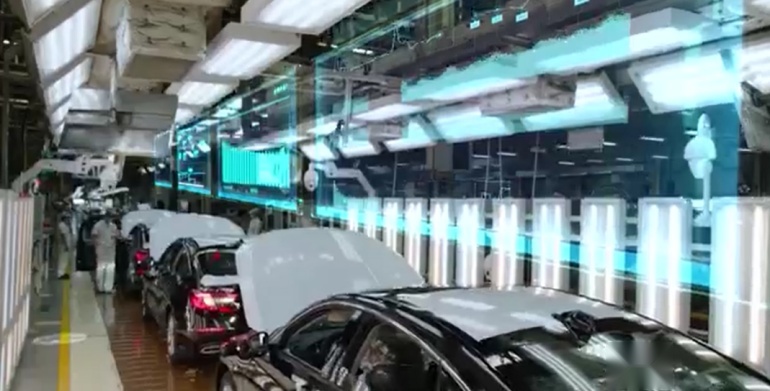

又如,总装完成后的全车车灯质检环节,原有的人眼+经验检测方法存在易疲劳、伤眼睛、非定量、效率低等问题。后来广汽本田升级为AI视觉识别技术[3],将人工测量升级为自动化测量之后,既提高了效率,也提升了品质,同时还保护了工人的身体健康。
全车车灯质检环节:人工测量 vs AI视觉识别 图片来源[3]

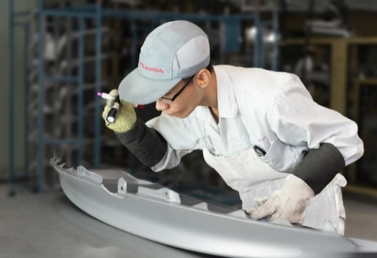

新手怎么才能成为「老师傅」?这依赖师傅与徒弟之间的经验传承。除了涂装车间之外,冲压车间有一个「每月一车」活动[1],对选出的单品零件涂油检测外观,从而提升班组人员的品质判断能力 ——这正是师傅带徒弟的具体措施。
广汽本田冲压车间的每月一车活动 图片来源[1]

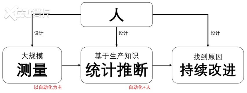

在上文提到的「大规模测量 → 基于生产知识统计推断,找到缺陷原因 → 持续改进」的现代质量管理体系中,自动化大显神威。实际上,如果我们把这套体系的全貌画出来,就会发现发挥关键作用的依然是人。

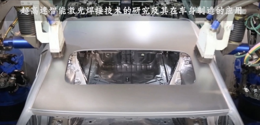

例如,白车身顶盖与侧围之间应用激光焊能够提高美观度、密封性和稳定性,但存在一个问题就是焊缝表面容易出现鱼鳞纹,焊接速度越快就越明显。
广汽本田焊装车间 顶盖与侧围之间采用激光焊
自动化流程可以检测到鱼鳞纹,但并不能消除。如果硬要它自己想办法解决的话,它只能以倍数降低焊接速度、大幅降低产能来提高质量,显然这并不是可行的办法。
广汽本田焊装领域的郑世卿团队发现焊丝和工件夹角对溶石流动影响很大,通过上万次实验找到了最优参数组合,既解决了鱼鳞纹的质量问题,还将焊接速度提高到110mm/s,超业界均值 75mm/s。自动化流程的标准是一成不变的,而要实现行业技术的不断突破,需要不断挑战更高目标,而这就超过了机器的能力范围,只能依靠人的智慧。

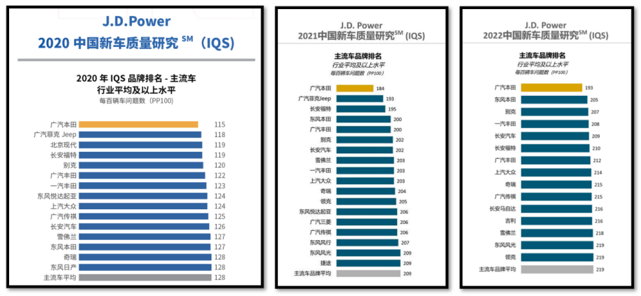

在「120%合格率」的思想指引下,广汽本田执行的品质标准比Honda全球标准更高。例如,为了适应幅员辽阔的中国市场需求,广汽本田新车采用了2400mm/h的淋雨强度连续喷淋3.5小时,从而确保密封性。品质标准定得高,产品质量就有保证,广汽本田自2020年起就连续三年位居J.D. Power的中国新车质量研究榜首。

以「大规模测量 → 基于生产知识统计推断,找到缺陷原因 → 持续改进」为核心流程的现代质量管理体系是造车品质的基础设施。自动化水平与「大规模测量」能力息息相关,可以间接提高品质,但是在各大车企自动化水平相当的情况下,人的因素更是处于核心地位,决定品质的是那些设计与改进质量体系的「人本智慧」,并成为各品牌实现品质差异化的根本所在,因为人扮演着更为重要的角色:除了机器无法替代的生产环节和品质提升工作,人还是品质更高标准的主导者和创新主力,更设计与改进了整个质量管理体系。
