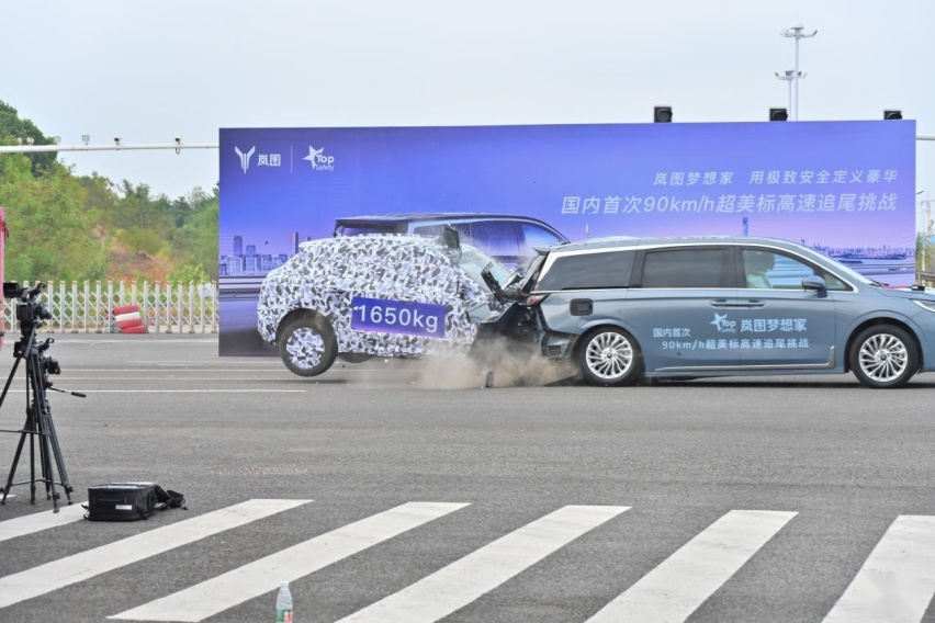

根据规划,在此次的高速追尾测试中,岚图梦想家将超过美标的标准,经受碰撞子弹车时速90km/h的追尾冲撞。可没想到的是,最终的测试结果却成为足以震惊行业的新高度。

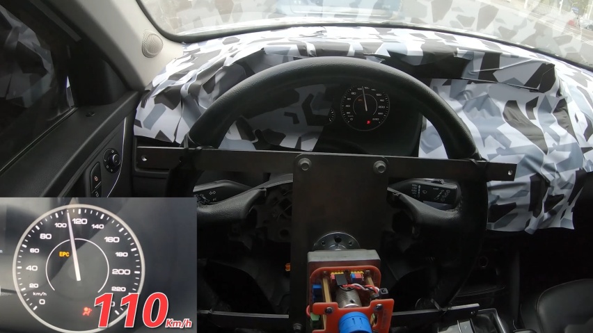

在测试现场,为模拟道路追尾事故的真实碰撞过程与数据,碰撞子弹车的碰撞时速被岚图的技术团队层层加码,这不仅是对车型的安全技术充满信心,更多的是想要挑战国际最高标准,刷新人们对于MPV安全问题的新认知。最终,测试的碰撞子弹车最高时速接近了110km/h!如此成绩已经达到了美标的125%。并且碰撞子弹车质量也被设定在了1650kg,达到美标的121%,综合下来,经换算后碰撞子弹车释放的动能足足是美标的1.88倍。
不仅如此,一般情况下美标的台车头部都会配有吸能装置,但是本次挑战实际选用的子弹车为一台原厂的实车,其车头部硬度远超美标!毫不夸张的说,此次的追尾碰撞测试不仅是国内首次的实车测试,也是有史以来最大碰撞能量的MPV实车追尾测试。
那么碰撞结果如何?

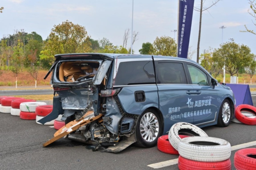

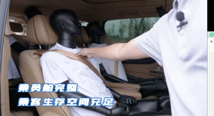

从碰撞测试的现场可以看到,经受此次猛烈的追尾碰撞后,岚图梦想家虽然看起来车身受损,但车身主体结构并没有发生严重变形,特别是在MPV最薄弱的第三排上,其也得到了有效保护。

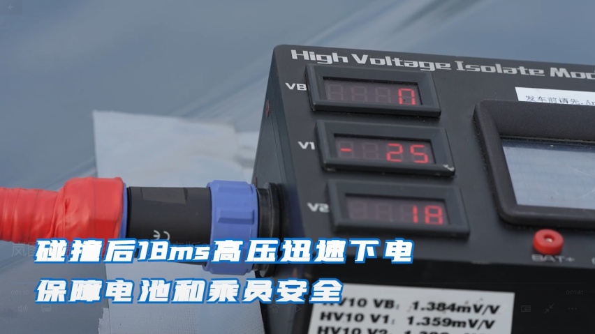

不仅如此,在碰撞过后的三电安全方面,岚图梦想家的整个高压系统会在18毫秒内瞬时自动断电,整个电池包无位移、无起火、无爆炸和电解液无泄漏,而在车内成员安全方面,岚图梦想家的车内座椅安装点及座椅骨架无明显变形,座椅安全带预紧功能也自动启动,安全带未发生失效的情况,使得车内乘员得到了有效保护。

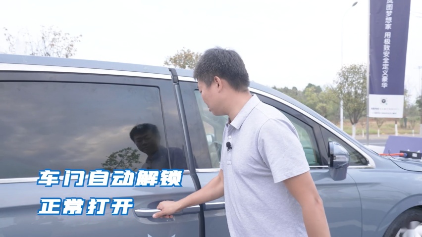

最后在车身的结构安全方面,经过追尾碰撞之后的岚图梦想家其乘员舱非常的完整,车内的生存空间也非常的宽裕,而最主要的是,经过碰撞之后,岚图梦想家的电动侧滑门自动解锁,车外人员可以毫不费力的将车门打来,方便车内乘员的快速转移。
要知道,之前曾有某款日系豪华品牌MPV,就因为在碰撞之后打不开侧滑门而最终导致了严重的人员伤亡事件,所以这也验证了岚图梦想家在安全方面的可靠性。

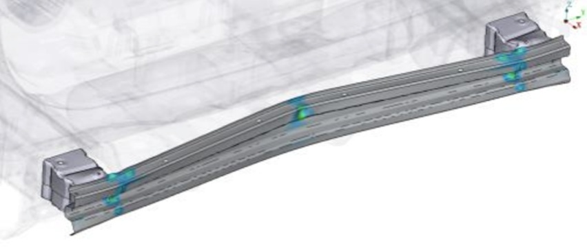

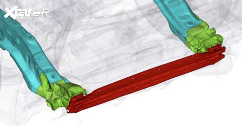

首先,岚图梦想家在被追尾碰撞时所产生的巨大的碰撞能量除了由防撞梁吸收外,还平均传递到两侧的结构,避免了因局部受力导致的结构破坏,可以说最大程度的减少车辆除尾部外其余部分的损坏,此为第一层防护。
其次,岚图梦想家车尾的吸能盒在车辆碰撞中完全溃缩变形,以此来吸收碰撞产生的巨大能量,来避免车辆其它承载部件发生形变,不仅提高了车辆的被动安全性,又降低了撞击所带来的维修成本,此为第二层防护。

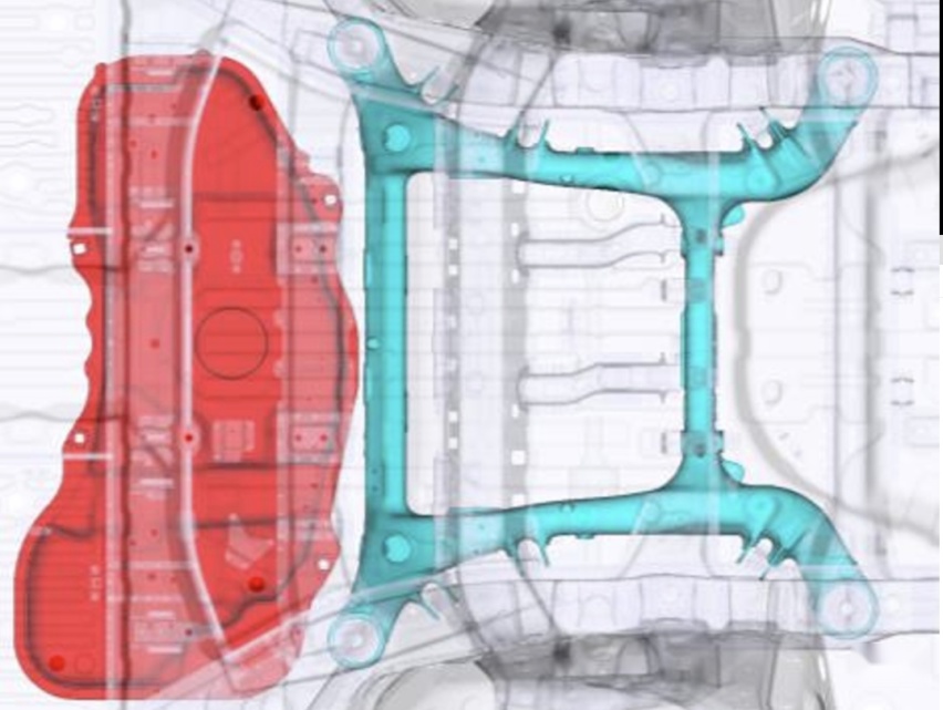

在第四层防护上,岚图梦想家所采用的超强全铝合金后副车架两级断裂吸能设计,能够瞬间释放空间、参与吸能,并且后副车架前段在碰撞后还能形成变形截止区,以此保护二三排人员免受冲击。

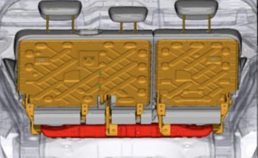

最后,在第五层防护上,岚图梦想家的第三排座椅采用了超强座椅骨架及横梁设计,其中在座椅的后边添加了钣金靠背,犹如配备了一个坚固的防护盾牌,可以将危险尽可能的抵挡在车身之外,为第三排的安全系数加分。

在追尾测试后,我们可以看到岚图梦想家的气囊并没有爆出,这不仅可以降低维修成本,而且若在发生二次碰撞的情况下,未点爆的气囊可以对车内人员提供二次保护。根据车内假人模型的尾撞后形态以及安全带测试,可以看到全部的安全带经过碰撞后预紧点爆,均未发生失效,假人模型身体部位未超出乘员舱,得以有效约束。

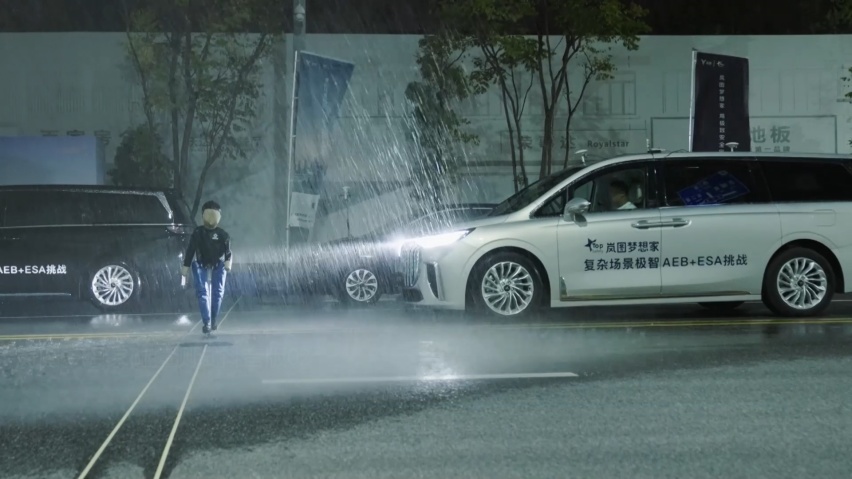

值得一提的是,本次挑战还设置了在黑夜降雨环境中面对有车辆遮蔽的鬼探头场景工况,以考察岚图梦想家AEB系统在夜间降雨天气下的识别能力。被车辆遮蔽的假人需要系统具备更加快速精准的识别能力和果断的执行能力,夜间雨天的环境则进一步降低了环境的能见度,而这对传感器提出了更高的要求。岚图梦想家在测试过程中很好的触发了AEB紧急制动,优秀的完成了整个测试,足以彰显出其面对复杂环境下的强大适应力与可靠度。

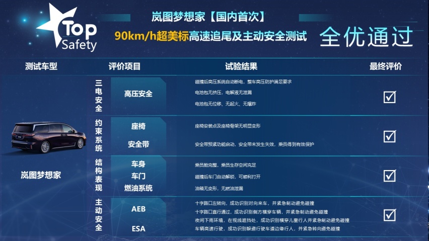

总体来说,岚图梦想家在这场超美标高速追尾测试中的表现,除了向大家展示了其强大的安全性能外,更多产品上的安全设计细节也令人惊喜,可以说刷新了业内对于MPV在安全方面的认知,并让该车型的安全技术上升了一个全新的维度。所以如果说谁将代表国内MPV安全的最高标准,我想岚图梦想家绝对榜上有名。
