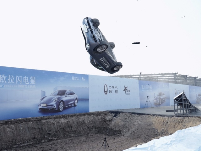

先看场面相当刺激的高速螺旋翻滚跌落测试,数据显示,翻滚事故造成的伤亡情况占比整个交通事故的20-30%,因为后果严重,美国NHTSA和IIHS均把车辆翻滚事故,列入了测试项目中,但他们的评选标准更侧重于燃油车。
由于重量极大的电池位于底盘上,在实际的翻滚事故中,纯电车型车顶受到的压力更大,A/B/C柱和边梁甚至有折断的风险。同时,在受到外力挤压、形变后,电池包也存在热失控、自燃的可能。
欧拉闪电猫的此次测试,尽可能地模拟了高架跌落事故,具有较强的参考价值。在挑战之前,闪电猫关闭所有智能驾驶辅助功能,静止放置在距离单边桥150米的位置,以每小时60公里的速度,高速驾驶测试车辆,冲上螺旋单边桥后,顺势翻滚并掉入面前长40米,宽10米,深1.8米的坑内,从最高点到最低点,最大的落差超过6米,跌落后巨大的动能带动车辆继续向前翻滚数圈。
经过现场验证,经过撞击和翻滚跌落后,闪电猫的无忧电池快速高压断电,没有发生电解液泄露、起火自燃、车辆漏电等情况,电安全评价项目顺利通过。
且整车车身结构保持完整,上车体结构没有发生较大形变,A/B/C柱等核心部位无结构性失效,乘员舱能够为乘客提供充足生存空间。全车气囊正常打开,安全带无失效,双闪、E-CALL紧急救援功能正常激活。整车被动安全评价项目也顺利通过。
这种实打实的现场演示,效果相当震撼,也证明了欧拉闪电猫依然继承了长城汽车的安全DNV,车身设计、材料应用于电池技术,值得深入了解下。整车高强度材料占比77.6%,“无忧电池”为生命护航

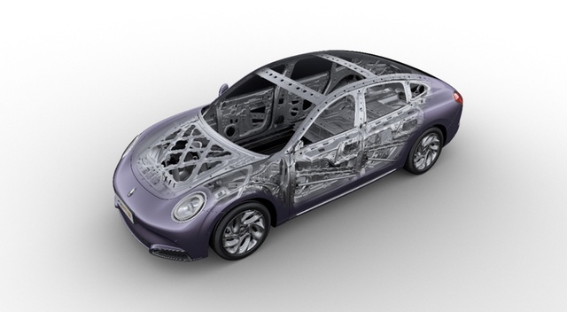

优异的表现与领先的设计密不可分。欧拉闪电猫采用了笼式车身设计,并优化了碰撞溃缩区与高强度座舱区,正面的碰撞力通过纵梁、上边梁(shotgun)向A柱及门槛、中通道传递;A/B/C柱,座椅横梁、顶盖横梁实现侧面环状结构,可以起到全面的安全防护。
同时,提升了车体的结构刚度,并可以将外力向非碰撞侧快速传递,说白了就是“卸力”,从而减少乘员舱的变形,降低乘员的伤害。
当然,设计再好,没有真材实料也不行,闪电猫整车的高强度材料占比77.6%,其中高强钢占比30.6%,超高强钢占比29.4%,热成型钢占比17.6%。B柱下端应用了先进的超1000MPa热成型钢,内部增加了纤维增强复合材料,在碰撞后,可以尽量提供足够的生存空间。
这是相当有诚意的,作为参考,售价更贵、级别更高的Jeep指挥官,热成型钢占比仅为13%。在电池安全方面,闪电猫对安全性也有着自己的理解。
