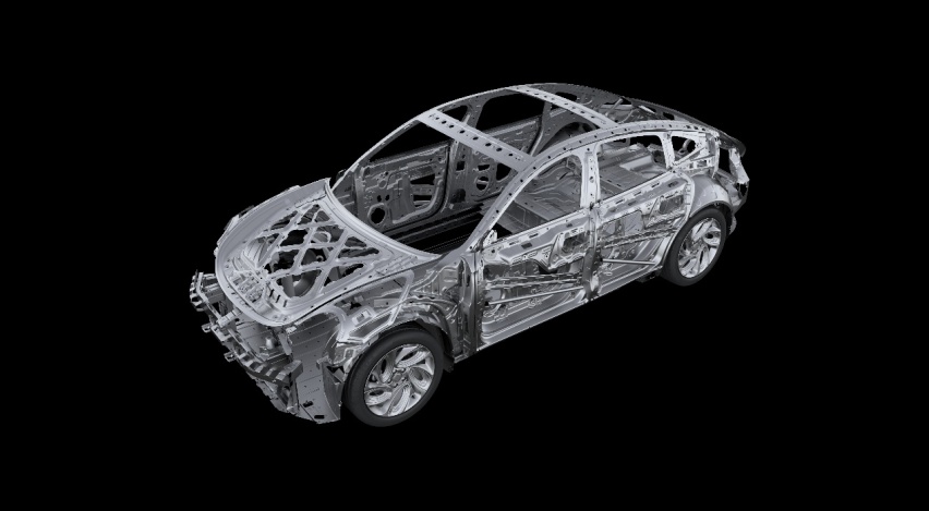

优秀的成绩,离不开创新性的设计与工程师的努力。这都得益于闪电猫整车采用了创新的笼式车身设计,且搭载以“安全第一”为底层逻辑的“无忧电池”。
欧拉闪电猫整车采用了笼式车身设计,通过碰撞溃缩区与高强度座舱区的全面优化,使正面、侧面、尾部、顶部的多条传力路径相融合,正面的碰撞力通过纵梁、上边梁(shotgun)向A柱及门槛、中通道传递;A/B/C柱,座椅横梁、顶盖横梁实现侧面环状结构,可以起到全面的安全防护。在本次侧翻试验过程中A、B、C柱都能较好的参与承力,起到支撑作用,左右立柱与顶盖横梁、座椅横梁搭接形成的一个个环状结构,除了提升车体结构刚度,还能够快速有效的将力向非碰撞侧传递,减少碰撞侧能量堆积,从而有效减小乘员舱的变形,保证车内乘员安全。
在此基础之上,欧拉闪电猫整车的高强度材料占比77.6%,其中高强钢占比30.6%,超高强钢占比29.4%,热成型钢占比17.6%,在热成型钢的结构应用上进行了仿真优化,分别应用在A/B柱,上下边梁、顶盖等关键区域。其中A/B柱应用了先进的2000MPa热成型钢,顶盖横梁采用1500Mpa的热成型钢,B柱内部增加了纤维增强复合材料,保证强度的同时,兼具优异的弯曲性能。以上设计均为了确保车身刚度,在碰撞发生后也能为车内乘客提供足够的生存空间,有效保护车辆结构和驾乘人员人身安全。
新能源轿车因为电池占用了底盘的纵向空间,所以为了确保乘坐空间,基本上都采用全景天幕的方案,而电车在翻滚事故中顶部最为脆弱。欧拉闪电猫天幕上增加的高强度横梁起到了非常大的保护作用。在翻滚事故中,如果没有横梁去承受冲击力的话,一旦发生翻滚事故,整个车顶有极大的概率发生塌缩,严重威胁乘员的生命安全。因此,欧拉闪电猫的这一创新设计,是对用户的生命安全负责。
