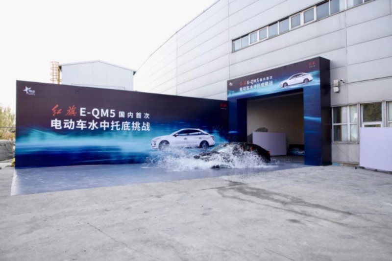

本次红旗E-QM5挑战试验为双次托底挑战,采用极为严苛的工况下还原真实的试验条件,设定模拟日常城市路况中车辆遇到底盘磕碰及涉水的工况:在行驶中发生“底部碰撞后进入涉水路段”,再次发生“磕碰底部电池包”的双次托底挑战复杂工况。挑战车辆红旗E-QM5以20km/h的速度先与路面壁障发生底部碰撞后,整车底盘进入300mm深的水坑中,随后与水下壁障再次进行底部碰撞,壁障与电池包重叠为25mm。

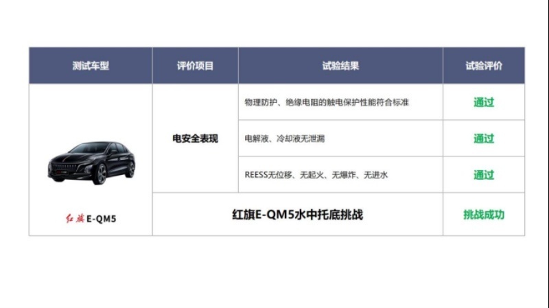

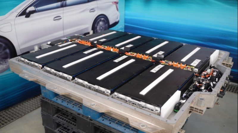

试验完毕后,通过拆解红旗E-QM5的电池包,并未发现任何上述安全风险问题。这其中,物理防护、绝缘电阻的触电保护性能符合标准;电解液、冷却液无泄漏;REESS(车载可充电储能系统)无位移、无起火、无爆炸、无进水;挑战后车辆可正常行驶。

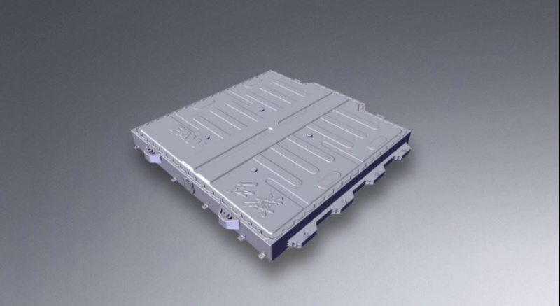

与此同时,在电池系统的结构设计上,红旗E-QM5电池包采用的是“丰”字形结构下箱体,箱体内部设计多根横梁进行加强,下箱体集成液冷的结构,可减少包内水管连接数量,减少冷却液泄露风险。而红旗E-QM5的电池底部的钢制底护板,更是大幅度提升电池底部的防护能力。
