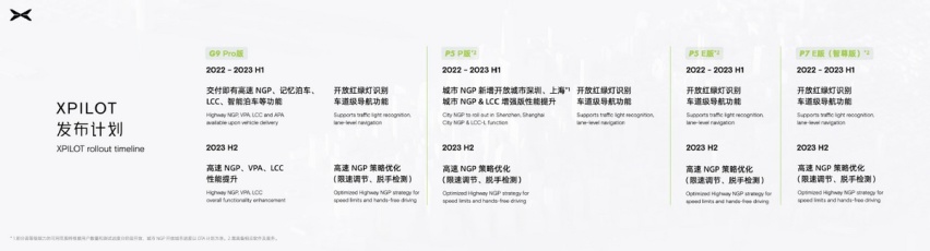

在软硬件体系带来的高效率下,XNGP系统将在2023年上半年之前,除G9 Max版本车型交付即有高速NGP、记忆泊车、LCC、智能泊车等功能外,在全国范围(所有无图城市)开放识别红绿灯并直行通过路口能力,城市NGP覆盖广州、深圳、上海三座城市。2023年下半年,大在部分无图城市开放变道、超车、左右转能力(部分高等级能力可用范围将根据用户数量和测试进度分阶段开放),2024年完成全场景打通,实现从车位到车位的智能导航辅助驾驶能力。此外,针对XPILOT版本的用户,小鹏的智能辅助驾驶能力也将持续更新。2022年起至2023年上半年,小鹏G9 Pro版在交付即有高速NGP、记忆泊车、LCC、智能泊车等功能基础上,开放红绿灯识别、车道级导航功能,该功能在小鹏P5 P版、E版,小鹏P7 E版、智尊版也将开放,小鹏P5 P版的城市NGP将新增开放城市深圳、上海,城市NGP与LCC增强版性能也将进一步提升。2023年下半年,小鹏G9 Pro版的高速 NGP、VPA、LCC 将迎性能提升,以上所有版本车型的高速NGP功能也将在该周期内迎来在限速调节、脱手检测方面的策略优化。(注:城市NGP城市开放进度以OTA计划为准,部分功能升级需具备相应软件及服务)
