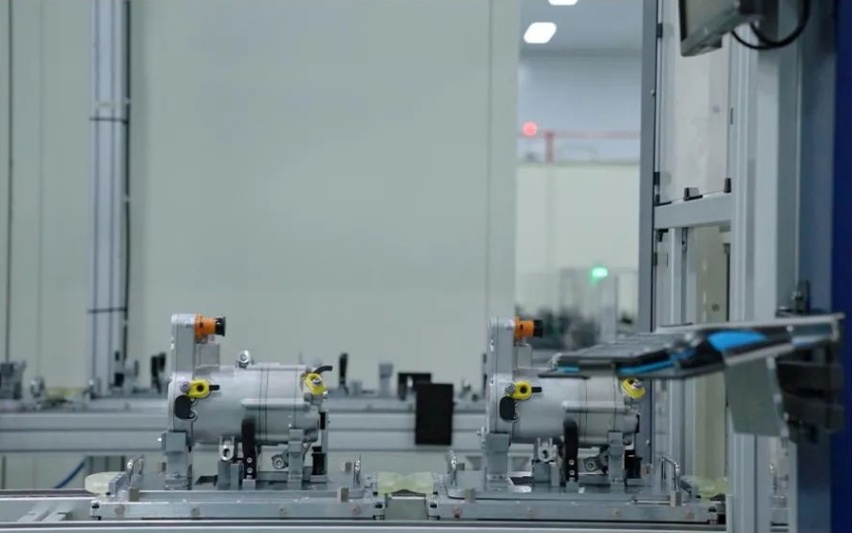

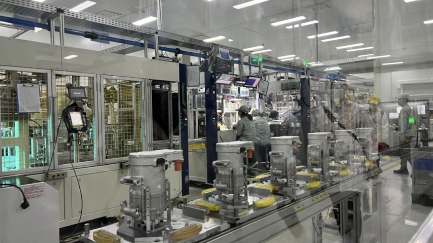

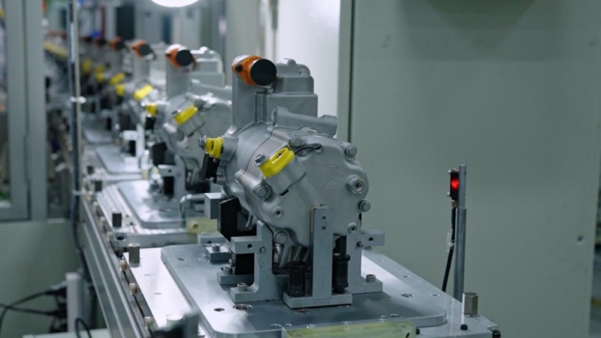

10月19日,记者来到了位于安徽合肥的美的威灵汽车部件工厂,参观了其产线运行情况,对其压缩机产品的特性、优势进行了深入了解。

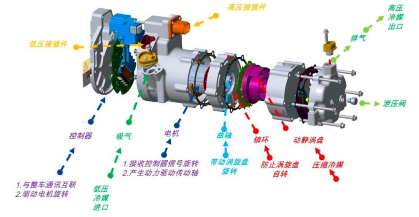

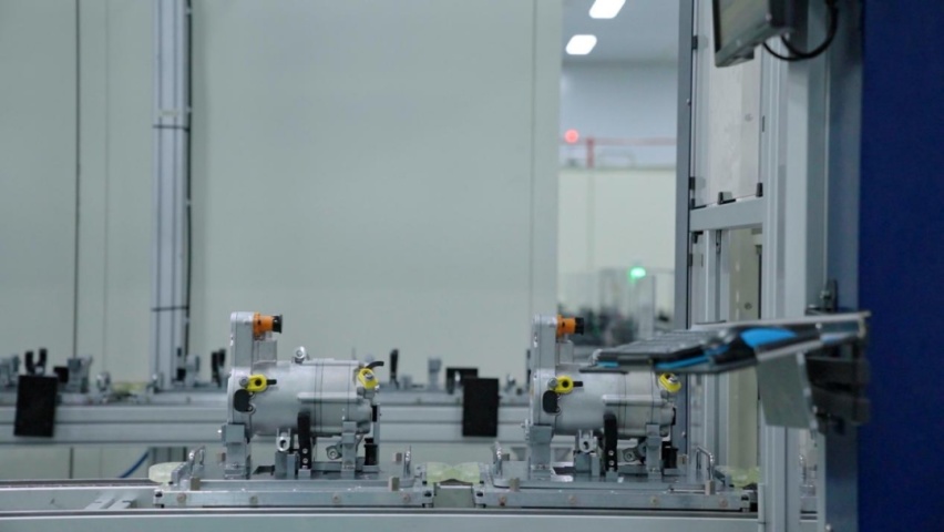

威灵这款产品是第二代车载压缩机——涡旋式压缩机。在工作过程中,冷媒气体通过电机腔吸入静涡旋盘的外围,随着动涡盘的旋转,气体在动静盘啮合所组成的若干个月牙形腔体内被逐步压缩,然后由静涡旋盘中心部件的轴向孔连续排出。
Taycan的遗憾被中国企业补上
涡旋式压缩机被业内公认为是最理想的电动空调压缩机。其优点是结构紧凑、振动小、寿命长和运行平稳;缺点是运动机件加工、检验较复杂,制造成本较高,难以达到较大的压缩比,对密封要求高,密封结构复杂。
根据研究机构QYResearch报告,2021年,全球汽车压缩机第一梯队厂商主要有翰昂、电装、奥特佳、三电,占大约81.07%的市场份额。不过,目前只有后起之秀威灵的800V SiC压缩机产品实现了大规模量产并上车。
据威灵汽车部件公司产品开发平台负责人马骏介绍,这款800V电动压缩机产品具备三大特点。
第一大特点是高效。它采用涡旋压缩结构、高精度装配以及高密度电机,既提升了效率,也降低了功耗,其能效比COP值达2.45,比行业平均水平高5%,而整体重量减轻10%-15%。
Taycan的遗憾被中国企业补上
第二大特点,是高转速、强静音和低振动。这主要是通过动平衡的优化、气体脉动的优化以及高精度机构设计以及壳体刚度提升来实现的。

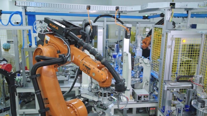

美的集团威灵汽车部件公司制造副总经理卢耀强告诉汽车商业评论,静涡盘和动涡盘是保证压缩机实现高转速、强静音、低振动的非常关键的部件。
为了把动静涡盘加工好,威灵首先购置了精度非常高的机床,把加工精度控制在±4.5微米之内。接下来,威灵采用了独特的分选工艺,将这9微米精度范围分成了高中低3挡,保证动静涡旋盘处于极高精度匹配状态。
另外,用于控制的SiC功率器件开关频率能达到20kHz,超出了人耳能够识别的噪音范围,使得压缩机工作噪音降低5-10dB,而振动也下降50%。
第三大特点,是高可靠性。威灵在结构设计、材料选用、轴承支撑结构等方面下了大功夫,其中选用材料强度提升15%,动涡旋盘表面硬度提升10%,涡旋盘的稳定强度加强50%。

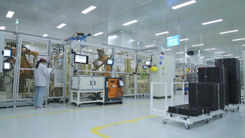

在电机中,威灵采用自动化绕线,实现超高槽满率;独创交叠分块专利技术,功率密度提升1.1倍,可实现零线伤,并满足4.3kV国际最高绝缘耐压等级要求。
在控制器上,Sic器件的应用,实现了420-12000rpm宽广转速范围,既可在不同工况下采用不同的控制策略,还可用40cc排量实现对更大排量压缩机的替代,大大缩小了压缩机体积和重量。
在制热方面,这款搭载了自发热循环低温热泵的电动压缩机,可通过四通阀来控制热交换方向,支持三角循环制热,即使在零下30摄氏度情况下,依然能有效制热。
目前在热管理系统方面,威灵电动压缩机主要应用在造车新势力头部企业的中高端车型上,威灵还在为一家知名国际品牌研发以CO2作为冷媒的800V压缩机,还有一些客户在洽谈之中。

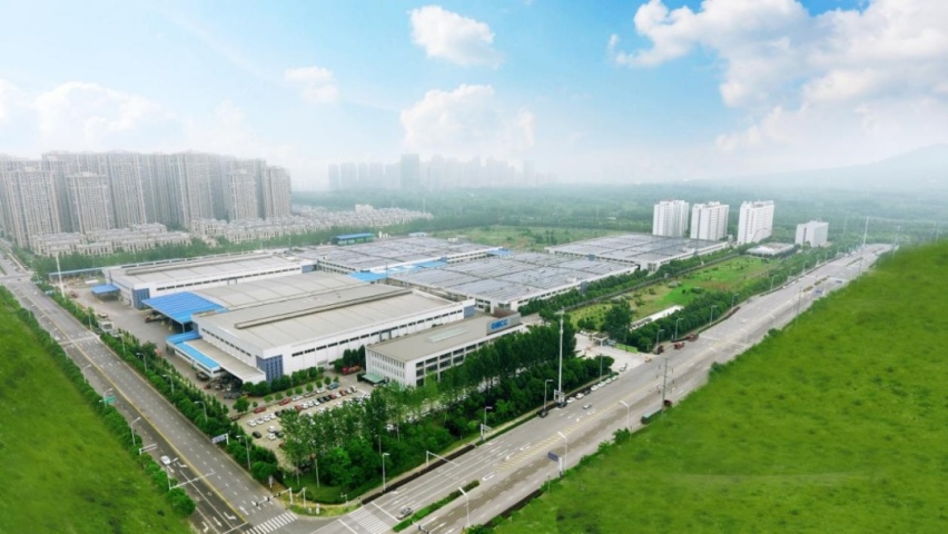

2022年威灵汽车部件销售额将达到数亿元,2023年目标是10亿元。在电动压缩机方面,2023年威灵汽车部件合肥工厂产能超过35万台/年,安庆工厂投产后,产能将超过100万台/年;EPS电机年产能超过120万台,驱动电机年产能超过20万台。
今年2月,美的威灵投资110亿元,在安徽省安庆市建设新能源汽车零部件安庆制造基地,主要生产助力转向电机、新能源汽车电动压缩机、新能源汽车驱动电机等品类产品,打造热管理、电驱动、底盘三大系统研发中心。项目建成后可形成年产6000万套产能,实现年产值400亿元。
借助800V高压SiC平台的突破性产品,威灵汽车部件公司已经成功打入了多家主流车企供应链体系,相信随着三大产品线产品在中高端车上实现大批量量产,受到越来越多客户的肯定,威灵汽车部件公司将在中国乃至全球的新能源车产业中找到属于自己的广阔天地。
