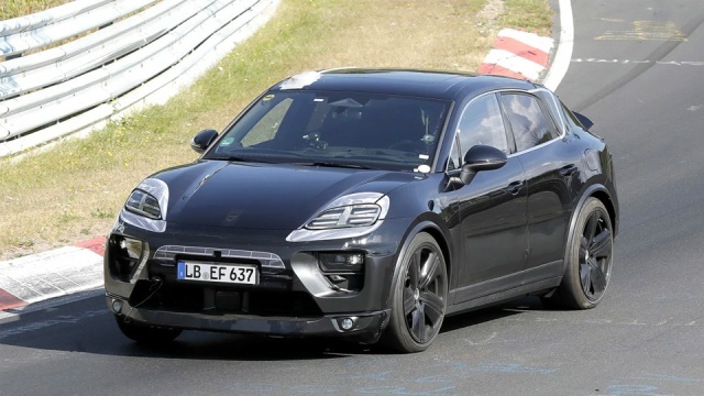

最近曝出消息的保时捷Macan EV和宝马的Neue Klasse纯电平台,可能在2024、2025年分别亮相和推出新平台电动车,后者很可能优先考虑搭载在纯电宝马3系上。

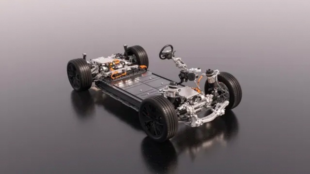

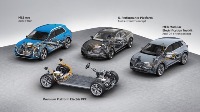

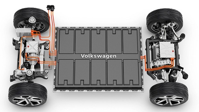

扯远了,还是聚焦在保时捷PPE、宝马Neue Klasse(新级别的意思,应该也是暂用名)平台上。大众、奥迪、保时捷,接下来会围绕J1、PPE、MEB这三个平台打造纯电车型,其中的PPE定位是800V平台,而且能覆盖的车型轴距在2890mm-3080mm,也就是B级到D级之间,都有,轿车或者SUV都可以使用,例如奥迪A6 etron、保时捷Macan EV这些产品。
如果还不好理解,未来奥迪A4、A6、A8和Q5等SUV都会用上PPE平台,同时保时捷的Macan、Cayenne、Panamera也都会使用PPE。那定位高性能跑车的车型,会去使用J1平台,暂时没有太多车型的规划信息。
保时捷Macan EV将会用上下一代的800V电池架构,电池组由12个方形模组构成,总容量约为100kWh,使用专用快充桩从5%充到80%电量,最快需要25分钟,充电效率比现款Taycan车型要高。

如果放原来,我们可能会关心的是新平台下面的车型使用的发动机都是怎么样的,但,现在时代变了,我们似乎也开始想知道新平台之下它们会用什么样的电池。从电池的角度下结论,保时捷(大众、奥迪)使用的更单一,而宝马开始选择46系大圆柱电池。
PPE的电池也会基于800V高压系统打造,电芯是811三元锂,总容量为100kWh。目前得到的消息,PPE的电池将会使用三星SDI的方壳电池,由12个方壳电池组成整个的电池包。这是一种双排的大模组设计,由于是铝壳电芯的缘故,这类设计一般不会使用软包方案,电池包的结构周围有纵横梁。
PPE用这种电池,有什么好处么?
这类电池有两个特点,第一是温度控制系统不用再存在于下底板了,而是可以挪到每一个模组的底板中,可以免除传统的下箱体水冷板,缩小面积。
另外一个,在于可拆卸性,不排除换电的可能;PPE的电池包多处固定使用的是螺栓、螺钉类的机械固定,而不是目前常见的焊接或者胶粘的方式,理论上可拆卸性更好易于维修或者会支持换电。
PPE的这种设计比较保守,但安全性上会有更高的保障性。

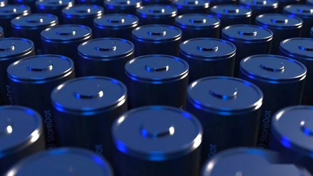

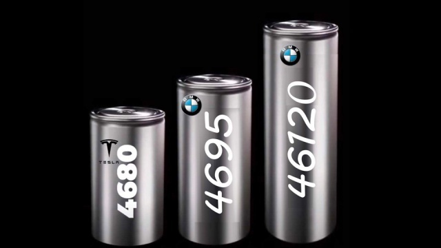

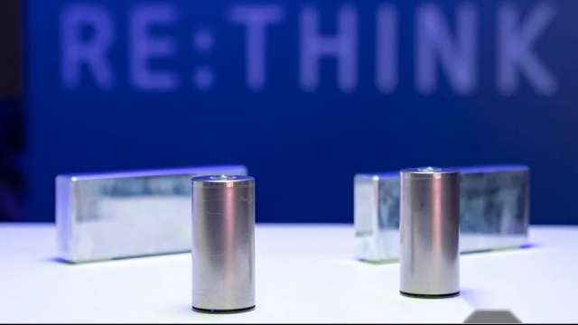

再看宝马的Neue Klasse平台,电池的使用方案,跟特斯拉一样开始激进了。宝马在新平台上要取消已经使用多年的方壳电池,换用大圆柱电池。这种电池的好处很多,成本能降低近50%(这只是一个最终目标,具体降本因企业而异);能量密度提升20%左右,续航里程能够提升30%左右;兼容400V和800V平台,高镍材料的加入,让钴、铜元素占比减少。
宝马为什么选择圆柱电池?
宝马将要使用的软包46系列电池会分为两种,第一种46x95mm的用于轿车(也可以叫4695电池),第二种46x120mm的电池用于SUV车型(也可以叫46120电池)。上面提到了如果使用46系列大电池,它的优点都会有什么,在消费者层面我们理解为“降价,加量”就行,降的是电池成本,加的是续航里程;这么分析的话,可以释放整车除了电池之外的一些成本空间。
宝马的46系列电池,设计理念更倾向于现在的CTP或者说是CTC类似的电池一体化设计,目的非常明确,就是为了降低电池和整车的制造成本,这可能是一个为未来而做的长远打算,毕竟在新平台之前,至少到目前为止宝马还一直都是一个“方壳电池”的坚定派,突然选择46系列大圆柱也肯定是有更重要的原因。
