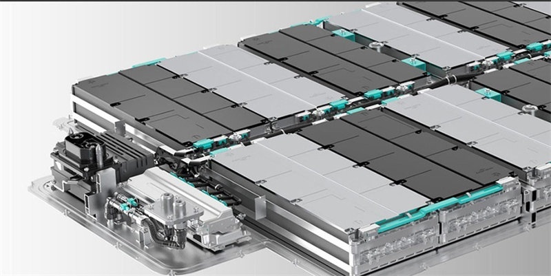

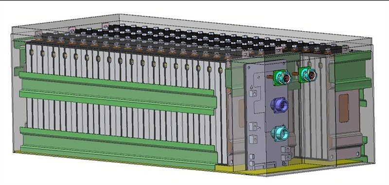

自从纯电动车开始火热以来,车企的研发部门每天研究的目标,基本都集中在如何尽可能延长电池的物理衰退期。电池的衰退速度由两个方面决定:一是电芯本身的材料,另一个是电芯成组和电池包的结构。在开始下面的技术干货之前,大家首先要知道电芯和电池包的结构关系:电芯本身是电能储存和释放的载体。而很多个电芯会构成一个个电池模组,就像下图所示的颜色不同的模块,那就是电池模组。而把多个模组拼在一起,用一个大壳体封装好,安装在底盘上,这个大壳子和里面的一大堆电池模组和相关的线路、散热冷却之类的附件,构成了电池包本身。

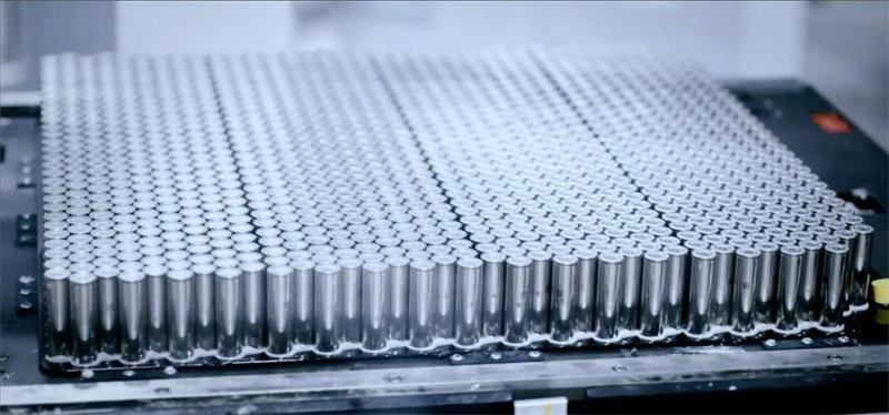

1、特斯拉早期的18650圆柱形电芯时代,技术特点是密密麻麻成千上万块电芯铺在电池包里,很容易热失控,对电控系统要求也极高。

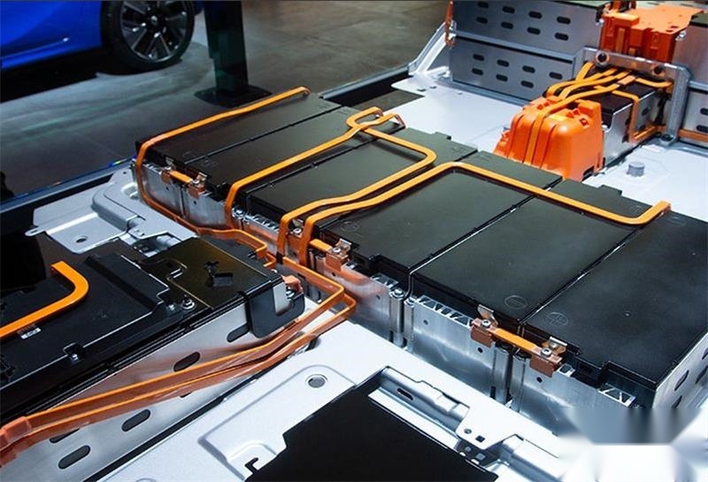

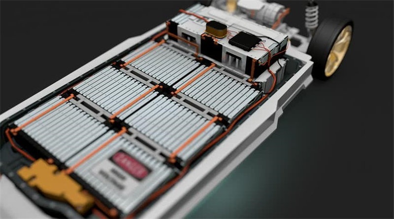

2、VDA方形电芯时代,至今仍然是绝大多数电池供应商的标准方案。也就是上图大家看到的这种,一个个的长方形电芯模组直接放在电池包里,能有效提高电芯密度,但仍然不太够看。

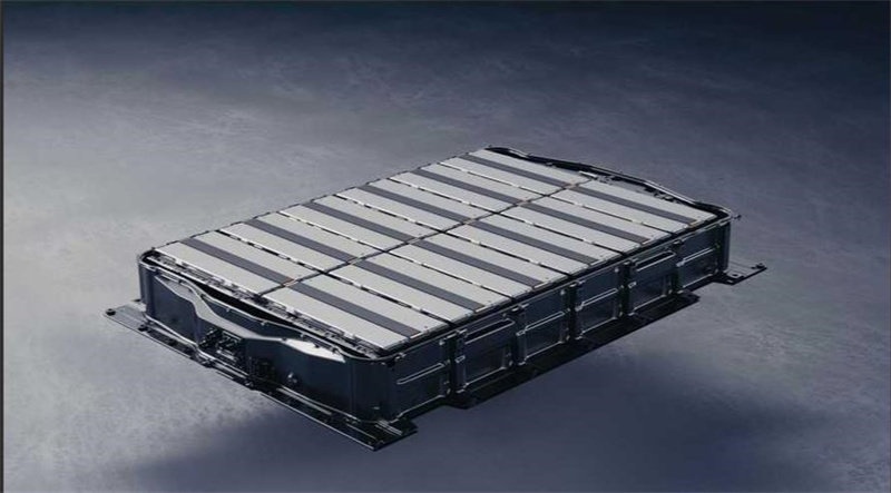

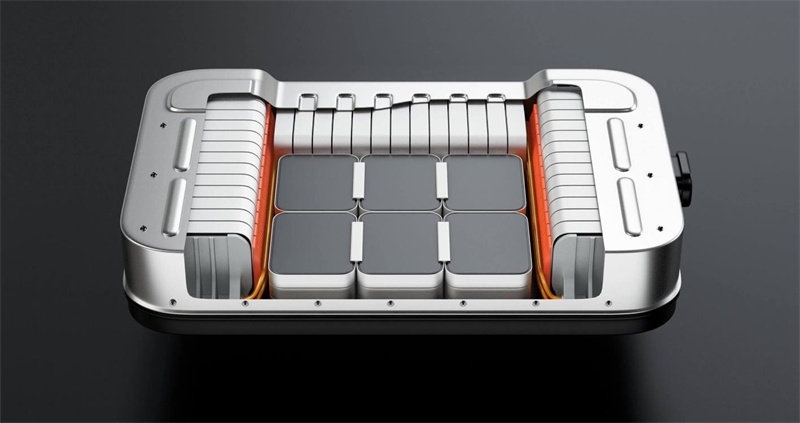

3、比亚迪的刀片电池、广汽的弹匣电池为代表的,基于磷酸铁锂技术的条状电芯。这是电芯成组技术的一次技术飞跃,第一次完全抛弃了电芯模组,直接把电芯封装在电池包内,相比VDA路线提高了大概20%左右的电池包能量密度。
