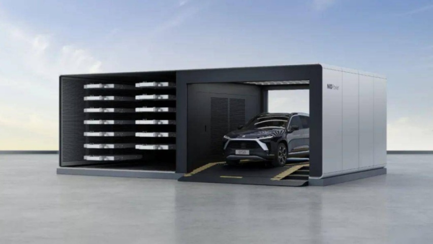

目前,纯电汽车的补能方式有两种,一是换电,二是充电。换电的优势肉眼可见,以蔚来为例,单次换电仅需5分钟,跟燃油车加一次油的时间差不多。但问题是,换电模式受到诸多掣肘,比如建设和运营的成本极高,需要的场地也很大(存放电池以及给空闲电池充电),两大限制,根本不利于换电站大规模投建。因此,到现在为止,倡导换电的车企只有蔚来、吉利等寥寥几家。更为尴尬的是,国内尚没有统一的换电技术标准,车企各自为战,进一步也限制了换电的发展。

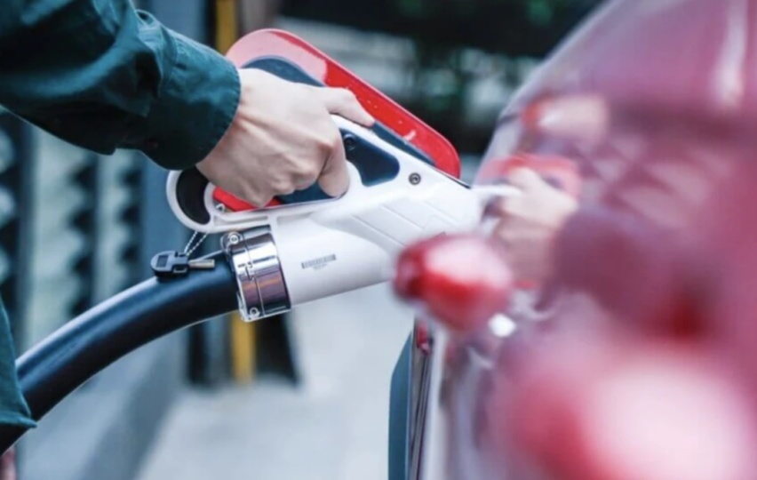

我们先了解一下充电的原理,大家应该都知道,电流×电压=功率这个物理公式,而功率越大充电速度就越快。目前,新能源汽车的电池都是锂电池(三元锂和磷酸铁锂),充电就是把锂离子从正极运送到负极,反之就是放电。运送锂离子的通道就是电流,锂离子移动的速度取决于电压,要想充电速度快,要么电流大,要么电压高,要么电流也大电压也高。

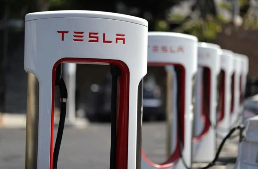

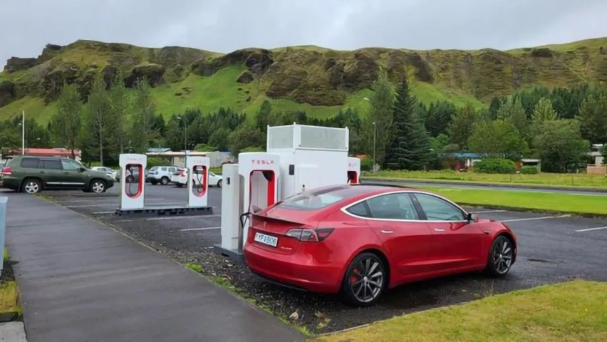

按接口划分,目前国内的快充技术分两种,一是特斯拉超充,二是中国国标GB/T 20234。特斯拉超充是私有协议,技术标准很清晰,它是典型的大电流方案。目前正在使用的最新的特斯拉超充是第三代即V3,它的电压上限是400V(也是目前最主流的快充电压),电流的上限则是700A,可实现250kW的功率。按照特斯拉的说法,V3超充桩可15分钟补能250km。同时,特斯拉超充V3还有一些辅助技术,比如低温会影响充电效率,特斯拉车型在设置了前往超充站的路线之后,会自动根据距离,提前给电池加热,使电池在充电开始时达到最佳充电温度。
但即便如此,特斯拉超充V3离用户理想状态下的那种快,仍有明显差距。实测数据显示,特斯拉Model 3使用特斯拉超充V3从电量3%充到90%,用时37分钟。平时这点时间算不得什么,但若遇上节假日几十辆车排队,这个时间就不很好看了。

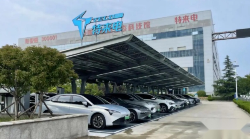

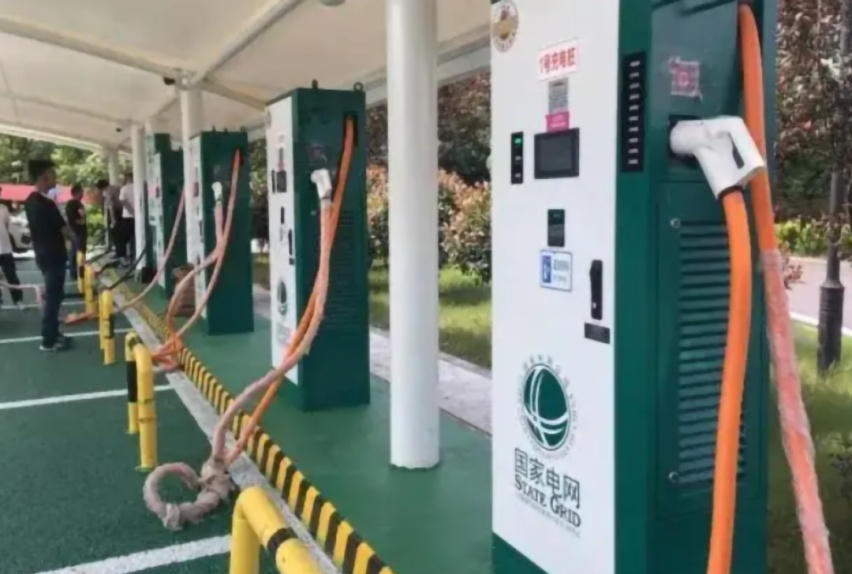

作为公有协议的国标GB/T 20234,快充部分的技术标准为额定电压不超过1000V,额定电流不超过400A。若把国标的快充标准顶到上限,那么它就是典型的大电压方案,最大功率可以来到400kW。不过,能够将国标快充的技术标准顶到上限的车企很少,绝大部分车企都只是在国标范围内自由发挥。并且,大部分新能源车企都没有自建快充站,大都依赖于第三方的快充服务商。以目前最大的充电服务商——特来电的快充桩为例,其目前正在运营的快充桩的最大电压为750V,最大功率为150kW。没错,相比400kW的标准上限和特斯拉的250kW,特来电的150kW确实很弱,但这就是现状。
在电池温控技术方面,不同车型的差距就更大了,且不说优劣和使用便利与否,很多车型根本就没有电池预热的功能。这些原因都会影响充电速度。实测数据显示,特斯拉Model 3使用特来电快充桩,从20%充电到90%,用时达到57分钟。

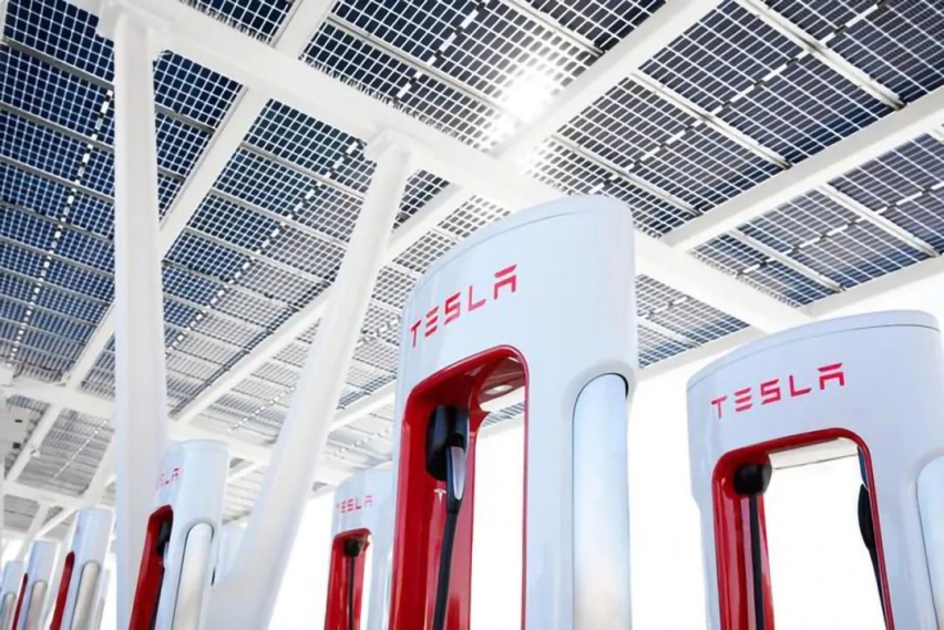

还是先来看特斯拉,在今年的9月15日,首个特斯拉V4超充站在美国投入运营。其理论最大功率为350kW。跟V3一样,V4的电压为400V,只是将电流提升到了900A。大电流有一个明显的缺点,那就是充电过程中产生的热量大幅增加,对汽车的散热系统有更高的要求,且能量损失严重、转化效率低,需要使用更粗的线束。为了满足大电流的需求,V4超充采用了双电缆设计。当然,大电流的优势也非常明显,可以直接在现有的架构基础上进行升级,且升级成本低。根据计算,在最佳状态下,特斯拉超充V4可在15分钟补能500km。这一表现已经非常接近燃油车加油用时了。此外,V4超充站还集成了太阳能补能板,能够进一步降低充电站运营成本。
