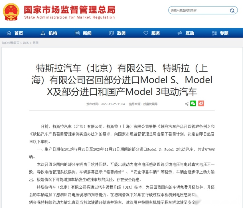

据《缺陷汽车产品召回管理条例》和《缺陷汽车产品召回管理条例实施办法》的要求,向国家市场监督管理总局备案了召回计划。召回车型涉及生产日期在 2013 年 9 月 25 日至 2020 年 11 月 21 日期间的部分进口 Model S、Model X及部分进口和国产Model 3电动汽车。共计80561辆。
详细来看,本次召回可分为两个部分。
Part1:动力系统故障!
该部分涉及生产日期在2013年9月25日至2020年11月21日期间的部分进口Model S、Model X电动汽车,共计67698辆。

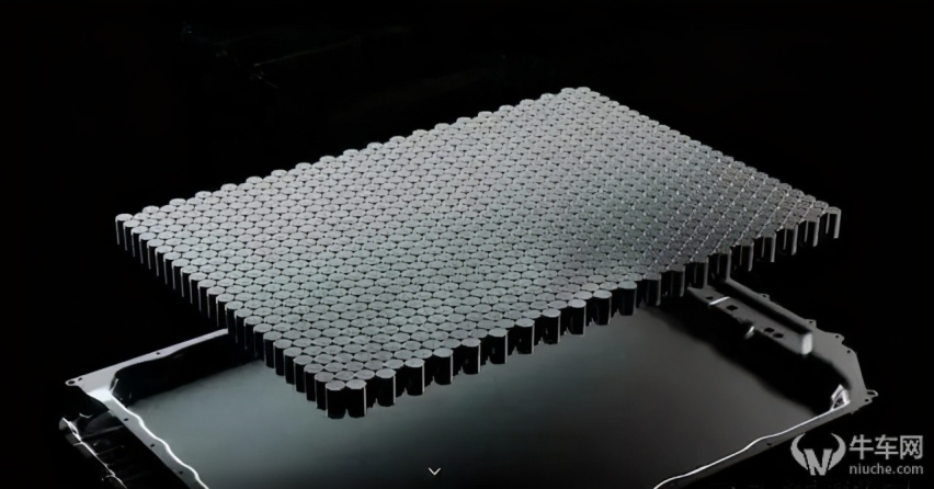

根据召回文件显示,本次召回范围内的部分车辆由于软件问题,可能出现动力电池电压感测回路反馈电压与电砖真实电压不一致,导致电池管理系统误判,车辆屏幕显示“需要维修”、“安全停靠车辆”等警示,车辆会逐步停止动力输出,极端情况下可能增加车辆发生碰撞事故的风险,存在安全隐患。
因为召回原因涉及到动力系统,此次召回引起了众多车主和网友的关注,有网友甚至怀疑召回通告中提及的“车辆会保持持续的动力输出直到当前驾驶循环结束并驻车”是否暗指动力失控。
对此,有媒体咨询了电气工程学专家,专家认为此解读没有根据,该召回描述的问题与动力失控并不是一回事。
他认为,新能源汽车电池模组上都有相应的采样模块,它会将每一块电池单元的状态报告给管理系统,如果它发现某个电池单元的电压突然降低到某个程度,就会判断电池出现内短路等故障,从而通过车辆报警来提醒驾驶员和乘客停靠车辆,赶紧离开。这属于一种安全保护措施。
他说,如果传感器出现了问题,就会出现采样不准,误判电池电压低于安全阈值的情况。通俗来说,就是电池明明没问题,但车辆却提示有问题需要停车。如果此时是在高速公路行驶,那么贸然停车是存在安全隐患的。所以,特斯拉的召回应当是为了解决这个问题。
特斯拉汽车(北京)有限公司表示将通过汽车远程升级(OTA)技术,为召回范围内的车辆免费升级软件,升级后的车辆增加了感测回路电压误报的判断能力,在极端情况下如果在行驶过程中检测到电压感测回路异常,车辆会保持持续的动力输出直到当前驾驶循环结束并驻车,建议用户按照车机提示将车辆驾驶至安全位置或靠边停车。
对于无法通过汽车远程升级(OTA)技术实施召回的车辆,特斯拉汽车(北京)有限公司将通过特斯拉服务中心联系相关用户,为车辆免费升级软件,以消除安全隐患。
