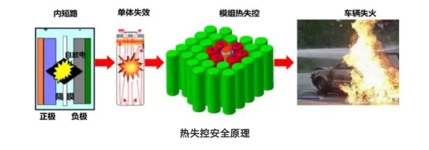

有个事实是:平常大众所讨论的新能源汽车起火、爆炸,指的都是电池发生热失控。
当一个电池单体发生热失控之后,相邻单体受影响后也相继发生热失控,导致热失控蔓延,散发出的大量热量和有害气体会引起电池着火和爆炸,最终引发安全事故。
换句话说,电池组就像一把火柴,热失控就像火柴头过热被点燃,并引发级联反应。对所有新能源汽车生产厂商而言,尽可能的抑制“热失控”是避免整包起火、爆炸的唯一方式。

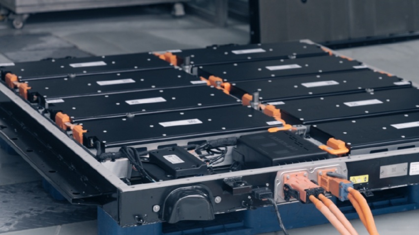

由于电池的特性,当前的技术无法完全避免电芯出现“热失控”,只能通过电芯材料的改进、电池生产工艺的提高来降低电芯发生热失控的概率。
在电芯种类上,长安深蓝SL03选择低镍三元5系、LFP,并对电芯生产过程中的一致性进行管控、建立关键二级物料管控标准(涉及48道工序1196项控制标准)等,从根基开始就做足安全防范。

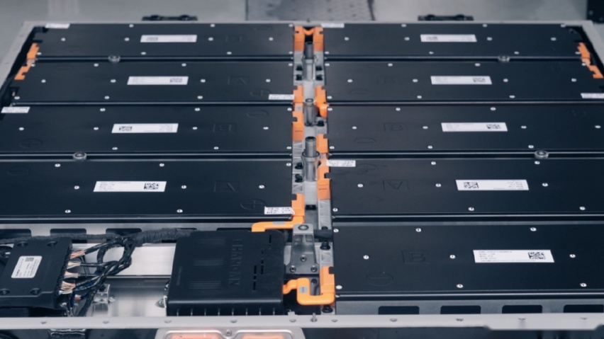

隔离隔热指的是模组与模组之间设置防火垫。长安深蓝SL03采用的是来自于航天科技太空出舱服所用到的气凝胶材质,具备阻燃抗老化、导热系数低,并且在燃烧后不会产生有毒气体等特点。即便是电芯发生热失控,也能有效抑制电池模组之间的蔓延,为乘员的疏散争取更多时间。
疏通散热指的是快速释放电池包高温气体,快速散热使整个电池包降温是缓解危险蔓延的重要机制。长安深蓝SL03采用醇冷高效散热、瞬态泄压技术、超压密封控制、全域防短路技术、定向感压排温和全时感温报警等多种功能温控管理技术,即便在电芯出现热失控的情况下,也能有效规避整包热失控。
举个例子,瞬态泄压技术:通过电池包中精密设计的气体流道结构,快速地将热失控电池模组所喷发出的气体温度降低并排出电池包,减少热失控电池模组对其他电池模组的影响,提升整车的安全性。

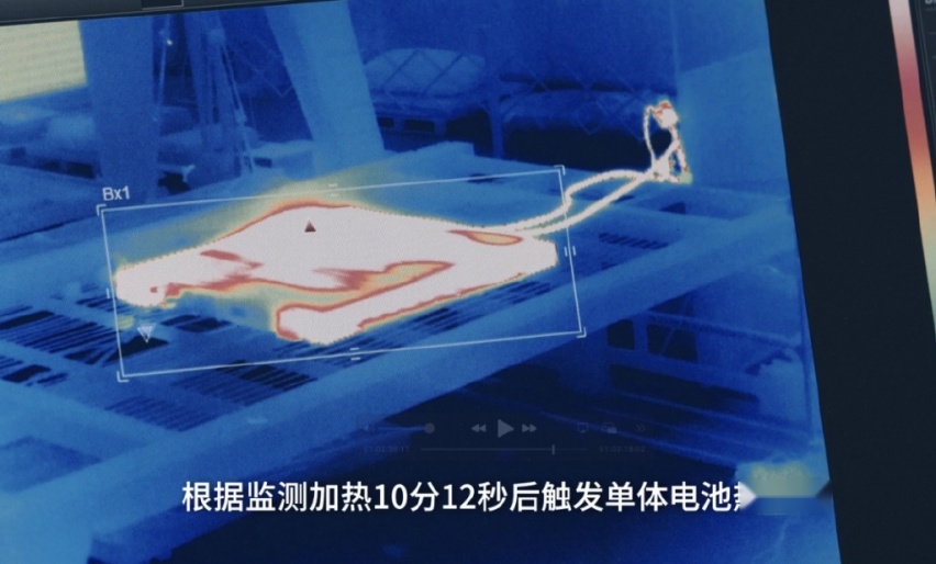

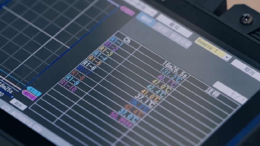

在试验中,工程师选择电池包内中心位置的一个电池单体,使用加热装置通过直接接触的方式进行加热。根据监测,加热10分12秒后触发单体电池热失控,BMS同步发出报警信息,没有起火或爆炸发生,顺利通过“热扩散”试验。
试验结果也表明,即便是单个电芯发生热失控,长安深蓝SL03也可以确保整包不起火、不爆炸,车内乘员有充足的时间离开、远离车辆。按照长安深蓝SL03官方的说法,其可以实现主动触发电芯热失控后不起火的安全目标,远高于国标要求的5min逃生时间,为人身财产安全提供有效保障。

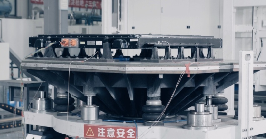

新能源汽车在行驶过程中,路况错综复杂,整车需要满足一定的刚度、强度、耐久性、NVH性能要求。同时,电池包作为新能源汽车重要的组成部分之一,同样需要经受各种严苛的工况。
为了进一步的防护电池包,长安深蓝SL03为动力电池设计有前防撞横梁,可以有效减轻电池正碰伤害,而铝制侧碰型材压溃吸能有效应对侧面冲撞。
在中国汽研“新能源电池魔鬼训练营”中,针对长安深蓝SL03进行的模拟碰撞、电池包挤压、振动、浸水等一系列试验来看,长安深蓝都能保证不起火、不爆炸、不漏液。

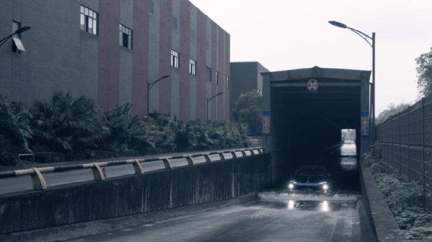

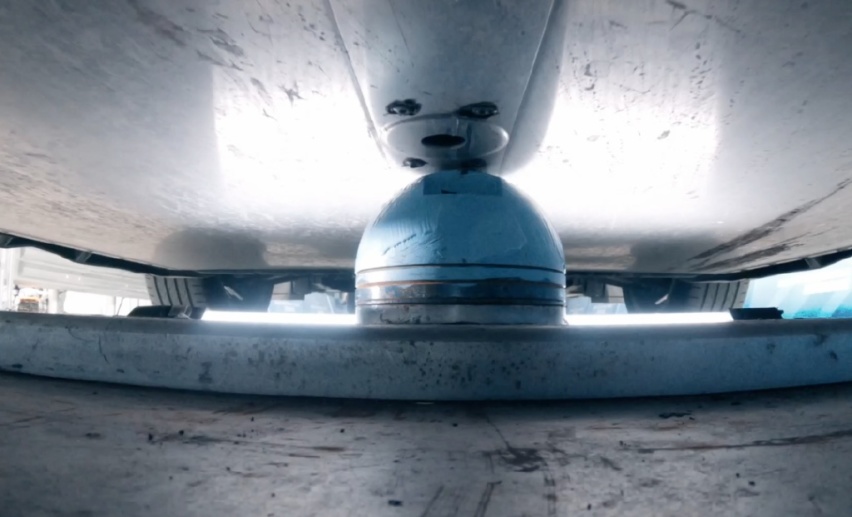

同时,为了让试验更贴合实际用车场景,还进行了“整车底部碰撞后涉水”试验。
首先,工程师采用刮底测试试验模拟汽车底部与路面剐蹭的情况,再进行托底测试试验模拟底盘遭受撞击的情况,然后再根据国家IPX7防水标准,对长安深蓝SL03汽车电池包进行IPX7防水检测试验,检测刮底托底试验后电池包有无破损情况。
试验结果表明,长安深蓝SL03经过刮底及托底测试,电池包无破损,泄露等情况,并成功通过涉水试验,经验证电池包防护等级仍满足IPX7防护等级。

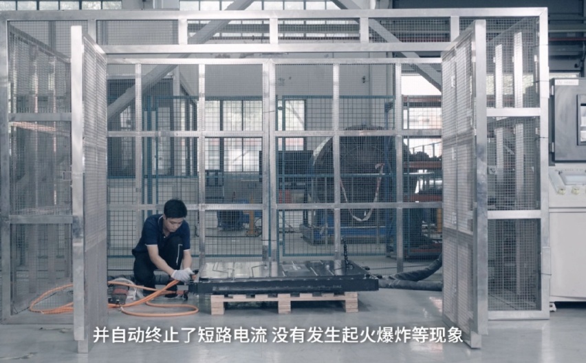

基于此,中国汽研也针对长安深蓝SL03设置了“电流冲击”挑战,包含过温保护、过流保护、过充/放保护、短路保护试验。
试验结果表明,长安深蓝SL03均成功通过“电流冲击”挑战测试,说明其在各种异常情况下均能触发主动保护功能,满足国家标准要求。
