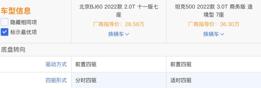

就两款车的尺寸而言,BJ60长宽高分别为5040/1955/1925mm,轴距为2820mm;坦克500的长宽高分别为4878/1934/1905mm,轴距为2850mm。对比来看,BJ60在车身尺寸上有着较大的优势,车身长度整整大了162mm,不过在轴距上,坦克500有30mm的优势。由此,从外面来看,BJ60显得更加威武霸气一些。车内空间方面,应该没有太大差距。

对于一款纯粹的越野车来说,外观和内饰很重要,但更重要的无疑还是越野性能。首先是动力配置上,坦克500使用的是3.0T V6涡轮增压发动机+9AT纵置变速箱,发动机最大功率265kW,峰值扭矩500N·m,且配备了48V轻混系统。而BJ60则搭载2.0T发动机+48V轻混系统,发动机最大功率196kW,峰值扭矩406N·m,传动部分,匹配8速自动变速箱。
仅从账面数据来看,BJ60确实落了下风,毕竟少了两个缸嘛。然而,从另一个角度来讲,6个缸虽然好,可相比4缸,成熟度上就不好说了。毕竟,BJ60的这套动力总成应用的更多更广,稳定性自然也更加靠谱。
值得一提的是,在关键的四驱系统配置上,BJ60配备电控分时四驱系统,可提供ATS全地形系统、电控前/后桥差速锁、蠕行模式、360度全景影像+180度透明底盘,可选装固铂AT轮胎等,纯纯的硬派越野配置。而坦克500搭配的则是适时四驱,并使用了控制更加舒适的电动助力转向。
另外一点,BJ60搭配涉水感应系统,清晰的标注了750mm的涉水深度,更比坦克500多了一个后桥差速锁。从这些配置上不难看出,在豪华舒适和越野这两个层面,坦克500更倾向于前者。相对应的,BJ60似乎更知道自己想要什么,而是在强化越野的基础上再追求豪华和舒适。
