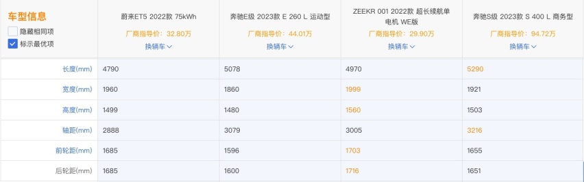

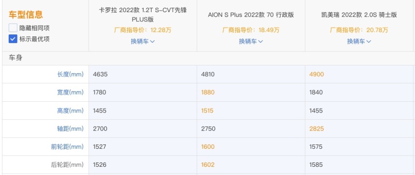

我先举几个例子,例如被划入紧凑型车的埃安S Plus,车身宽度就达到了1880mm,不但远超同级别的卡罗拉,甚至比高一级别的凯美瑞都还多出了40mm;例如同为中大型车级别的极氪001和奔驰E级长轴距版,极氪001虽车长和轴距都更短一些,但车身宽度却达到了1999mm,比奔驰S400L还要多出了78mm。

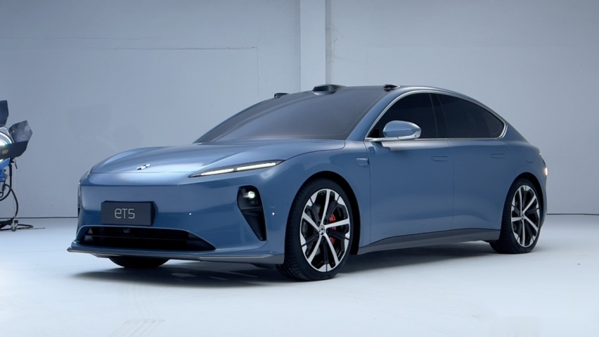

最“离谱”的是,甚至连被划入中型车到蔚来ET5,车身宽度都超过了奔驰S400L。

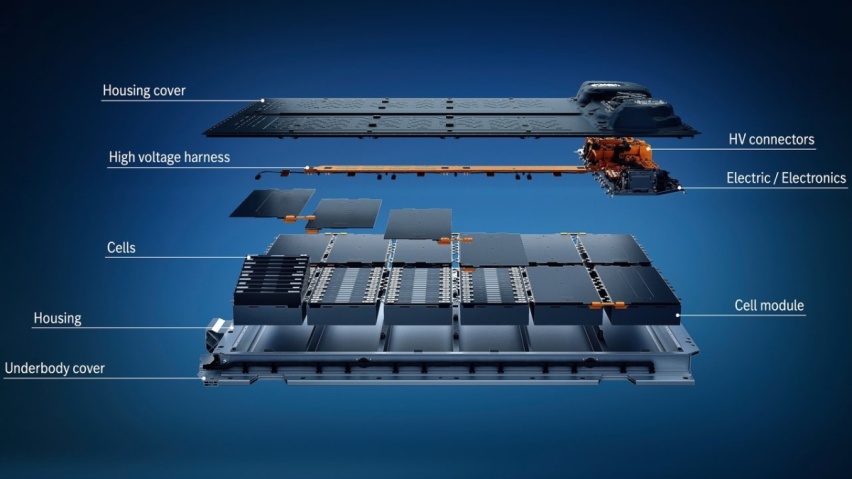

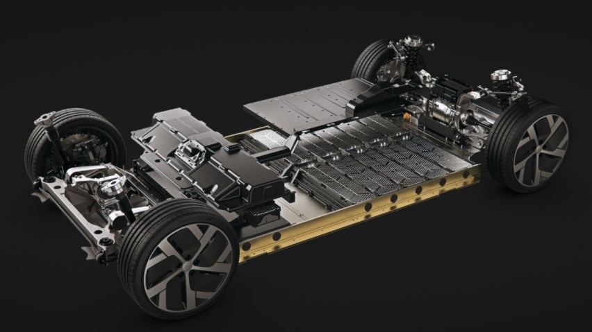

没错,“罪魁祸首”是电动车底下的那块电池了。大家可能经常会听到电池“能量密度”这个词,但未必会留意到,其实电池能量密度是分为两个不同的维度,分别是重量能量密度Wh/kg和体积能量密度Wh/L。
简单地说,就是电池在容量不变的情况下,把电池做得越轻,重量能量密度就越大;把电池体积做得越小越紧凑,体积能量密度就越大。所以才会出现了像无线BMS系统、CTP/CTC技术等通过物理手段提升能量密度的技术手段。
但在电化学技术还没有重大突破之前,通过物理手段提升能量密度的幅度都是比较有限的。毕竟除了考虑续航能力之外,电池包自身的安全性也非常重要。非常坚固的外壳和一些内部加强结构都必不可少。

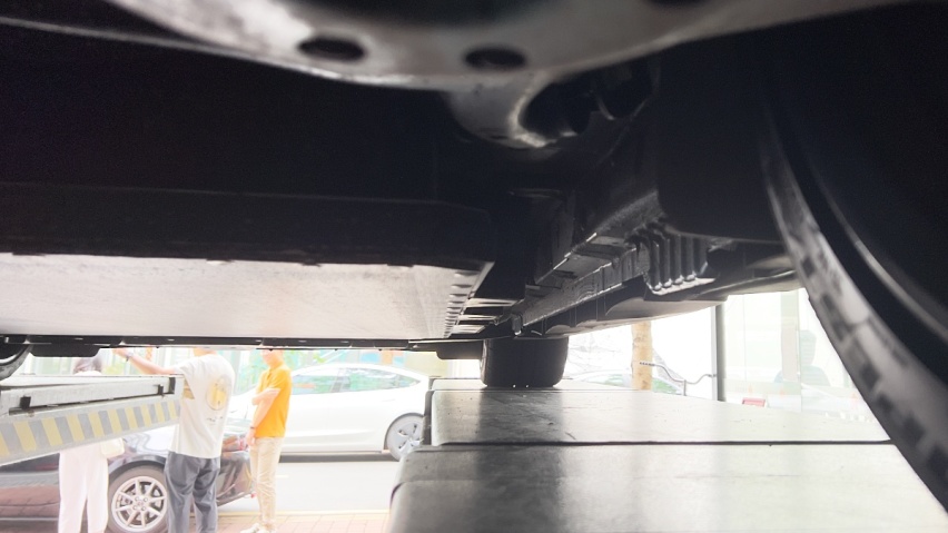

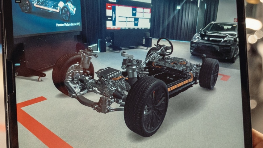

毕竟考虑到通过性和坐姿问题,电池包不能做得太厚,所以现在各家的纯电平台既要通过“四轮四角”设计来增加轴距(纵向空间),也要把车身做得更宽来增加横向空间,得以塞入一块更大的电池。

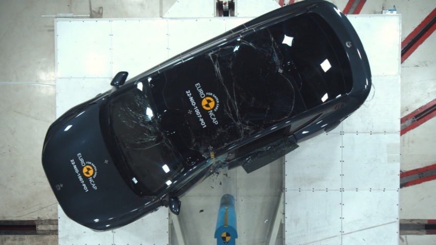

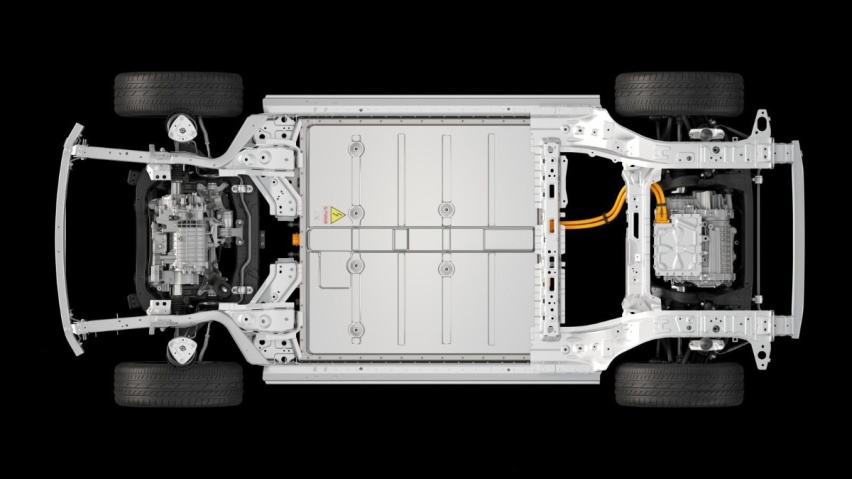

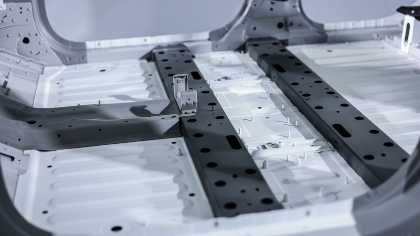

但电动车就不一样了,在发生侧面碰撞时,除了要保护车内人员之外,也同样要电池包不会因为撞击而发生变形导致起火。显而易见,这要求比过去更高了。

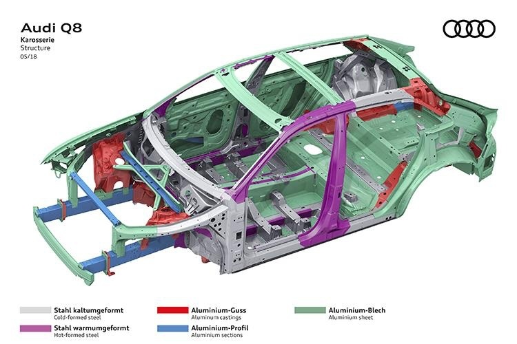

从传统燃油车的结构上就能看出,过去主要依靠侧围和B柱上的超高强度钢来抵御冲击,但门槛梁和底部横梁并没有做过多的加强。
但从各品牌的电动车车身设计上可以看出,几乎所有电动车都会明显增加侧面门槛梁的刚性和宽度,把门槛梁作为非常重要的变形和吸能区,来抵御侧面来的冲击。而为了进一步减少电池受到的冲击,车身底部甚至会加入1-2根横梁,来加强横向的防撞能力。
极端情况下,万一门槛梁发生变形,就很大可能会顶到电池包了。所以有些厂商为了安全起见,在电池包和门槛梁之间,还会留出一定的空间,确保电池包在发生激烈的侧面碰撞时,也能安全不变形。
所以你说,如果车身不做得更宽一些,又怎样能安全地放入更大的电池包呢?
