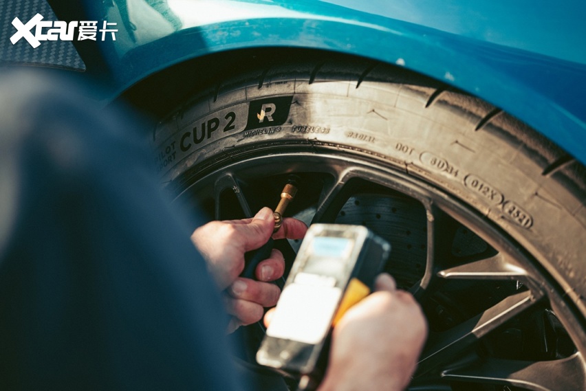

根据官方公布的测试过程信息,当时Rimac Nevera采用了四条大家也能买到的米其林Cup 2R顶级高性能轮胎,并且被设置为“极速模式”,空气动力套件也都采用了最适合高速行驶的调校,以减少测试过程中因空气阻力带来的影响。
