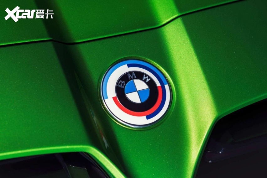

作为巴伐利亚马厮中最凶猛的烈驹,BMW不仅在说明着何为操控,更代表了德国人对汽车运动精神的最高理解。
从德国的雷根斯堡到南非的罗斯林,从纽博格林到法国勒芒,一个个带有红蓝标识的残影,让车迷们拥有了肾上腺飙升的时刻。
