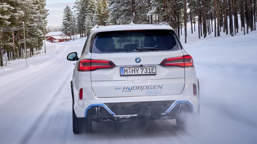

随着宝马iX5 Hydrogen正式开启生产,这款以宝马X5作为设计蓝本,采用宝马与丰田合作研发的燃料电池技术的车型,其产品实力也得以进一步清晰。其中,尤其以最大可以达到275kW(374Ps)的系统功率让人眼前一亮。早在2015年,宝马推出的5系GT氢燃料电池版本身上,其最大功率还只有180kW。是这些年动力技术的迭代吗?2023款的丰田Mirai(国内版本),最大功率不过134kW(182Ps)。不到200Ps马力的表现对于一台中型车而言只能说是差强人意。

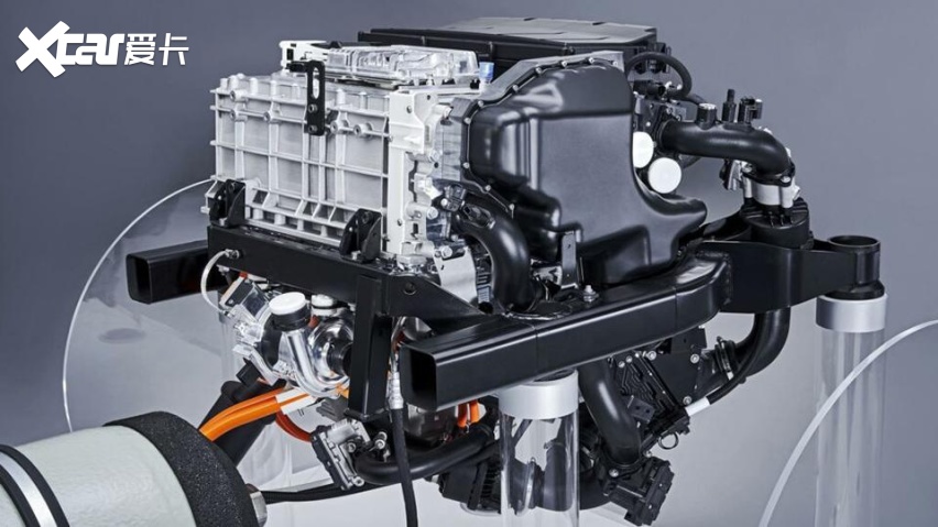

实际上,氢燃料电池的技术路径就决定了其动力性能难以突破性提升。电解水获得氢相信大家都知道,而氢燃料电池技术就是将这种反应颠倒过来,从而获得电。相对于纯电动车是将电能给储存起来,燃料电池更像是一台发电机。虽然其能量转化率很高,基本上可以做到传统内燃机的2倍。但是燃料电池的极限动力表现受到这套催化反应,以及配套的温度控制、排水控制的约束,一直很难有较明显的突破。

实际上,宝马iX5 Hydrogen的燃料电池系统最大功率仅为125kW(170Ps)。但通过另一套电驱系统的加持,便能实现短时间状态下的高性能加速效果。为此,除了驱动电机之外,宝马iX5 Hydrogen还需要搭载适量的高性能电池,其动力电池容量大约为2.3kWh。技术方面,应用了宝马第五代eDrive电力驱动系统是毫无疑问的。其并不需要单独插电补能,而是通过滑行、制动以及燃料电池在低负载需求下的发电,实现动力电池的能量补充。
那么接下来我们也看一下,解决了动力性能储备的宝马iX5 Hydrogen,相比纯电动车在体验上会有哪些差别。首先,宝马iX5 Hydrogen拥有两个碳纤维氢气罐,布置在传统传动轴以及后排座椅下放的位置。两个罐子可以在700Bar的压力下储存6kg的氢燃料,实现以此装氢大约需要3-4分钟,非常接近燃油车补能的效率。由于补能效率较高,所以氢燃料电池车型从来不卷单次续航里程。宝马iX5 Hydrogen的续航预估也只在500km左右,这一成绩与当年宝马5系GT氢燃料电池版(483km)差不多。
