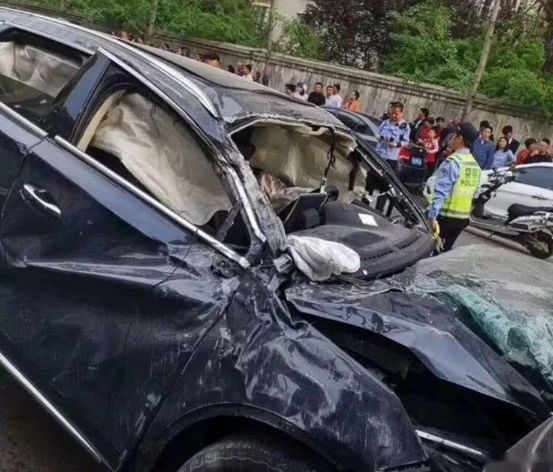

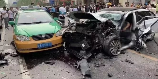

今年4月23日,西安市高新区文兴巷发生一起交通事故,致1死5伤,事发时监控显示,一辆灰色比亚迪起步后突然加速,高速行驶20余秒后与一对向来车相撞。

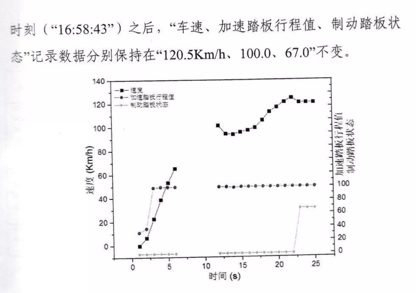

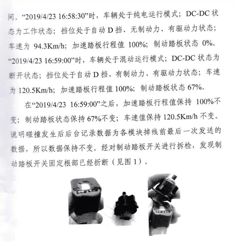

事发后,相关鉴定机构也对本次事故进行了鉴定。公安部交通管理科学研究所道路交通事故鉴定中心出具的比亚迪后台数据和车载终端数据分析意见显示,碰撞发生在4月23日“16:58:30”至“16:59:00”之间。在“16:58:30”时,车辆处于无制动力、有驱动力状态;车速为94.3km/h;加速踏板行程值100%;制动踏板状态0%。至“16:59:00”时,车辆处于有制动力、有驱动力状态;车速为120.5km/h;加速踏板行程值100%;制动踏板状态67%。此外,经对制动踏板开关进行拆检,发现制动踏板开关固定根部已经折断。

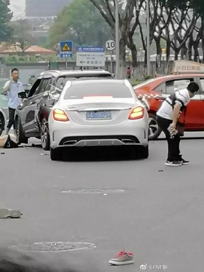

今年5月21日清晨,广州市天河区发生一起交通事故,一女司机闯红灯并撞上行人及两辆汽车,导致多达13人受伤——据调查,肇事的奔驰C级轿车是等在红灯的时候突然加速,据广州交警初步调查,肇事女司机已经被排除酒驾、毒驾。而据女司机本人供述,其在等候信号灯时,车辆挂在D档,其侧身拿后排的水杯,操作不当造成车辆失控。

然而,发生在西安的这起事故有着明显的不同——其一,涉事的是一辆混动车型,而在事故发生之初,其处于纯电模式。其二,从车辆突然加速到最终与对向车辆发生正面碰撞,车辆在路上行驶了近一分钟,从视频中能看出驾驶员多次试图躲避道路两侧的车辆,但车辆依然不断加速。

根据鉴定报告,“16:58:30”时,车辆处于无制动力、有驱动力状态;车速为94.3km/h;加速踏板行程值100%;制动踏板状态0%——单从这一情况来看,似乎很像是将油门当成了刹车踩。
但鉴定报告中同时提到:至“16:59:00”时,车辆处于有制动力、有驱动力状态;车速为120.5km/h;加速踏板行程值100%;制动踏板状态67%。此外,经对制动踏板开关进行拆检,发现制动踏板开关固定根部已经折断。
即便是自动档车型,也很少有人会左右脚同时踩油门和刹车。加速踏板和制动踏板同时被踩下的可能性虽然不能排除,但可能性不高。同时,刹车踏板已经断裂,这可能是事故发生时的冲击力所导致的,也可能是驾驶员用尽全力踩踏所造成的。
更让人不解的是,在刹车踏板被踩下之后,车辆的速度只稍微降低,并且速度保持在120公里左右。事实上,目前市面上多数车型都具备刹车优先系统(涉事的比亚迪也不例外),这套系统正常工作时,只要出现刹车信号,不论油门信号是什么,行车电脑都应该将发动机或电动机的功率减小到最小——如此看来,这一事件中,刹车优先系统似乎并没有发挥作用。
车辆鉴定报告还显示,车辆在事故发生当天和前一天,比亚迪远程监控数据“多次出现混乱且自相矛盾的制动踏板状态数据”,同时在撞击前,车辆监控数据出现“连续大范围状态缺失”。

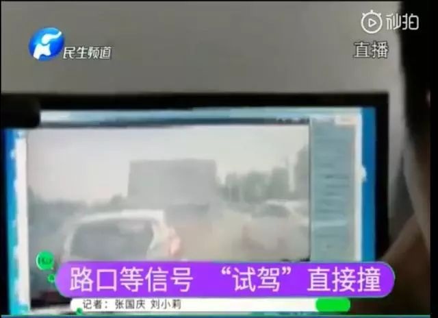

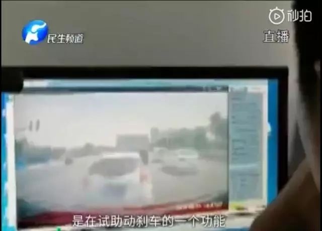

巧合的是,就在今年7月,还发生了比亚迪4S店在带客户试乘试驾的路上,位于红绿灯路口时,主动表演比亚迪的主动刹车功能,结果发生追撞的事件——当4S工作人员以前车为障碍物,放弃人为控制刹车的时候,结果主动刹车未起半点作用,无视前方车辆,直接撞上了前方正常行驶的车辆,造成追尾事故。

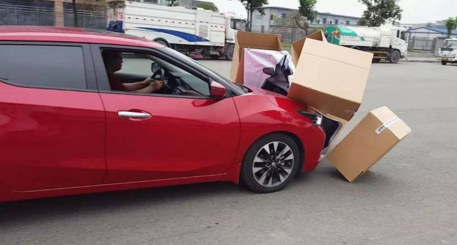

当然,主动刹车系统从来都不是可以100%信赖的,它受各种因素影响,比如天气、道路、驾驶习惯、车况等。在国内外的不同测试中,即便是以安全著称的沃尔沃、奔驰等车型,也不能保证能够100%刹停。事实上,所有的汽车厂商都在产品说明中明确表示:主动刹车属于辅助功能,并不能完全代替驾驶员控制车辆。
