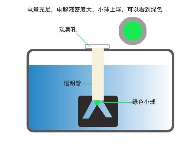

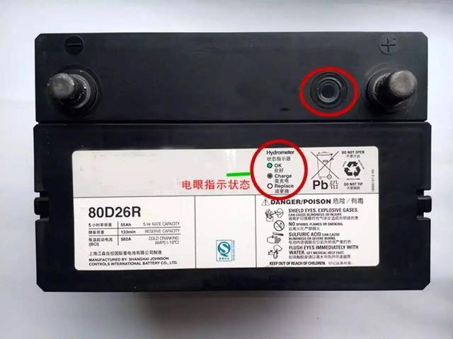

有些电瓶自带电量指示孔,可能一些人不明白其原理,所以认为这个电量指示不准确、不靠谱。其实这个电量指示孔还是非常有科学道理的,作为日常判断电瓶状态的依据还是非常靠谱的。
电量指示孔是根据电解液密度来指示电瓶状态的,比测量电压更严谨。因为电瓶充满电后电解液密度最大,随着电量的减少,电解液密度也逐渐降低。电量观测孔里面有一个绿色小球,小球密度偏大。我们都知道液体密度越大浮力就越大,所以电瓶电量充足时由于电解液密度大,所以绿色小球会被浮起来,刚好到达观测窗口,这时整个观测窗口就是绿色的。当电量下降后电解液密度降低,绿色小球开始下沉,我们看到的绿色就会越来越少。
所以如果你的电瓶有电量观测孔,那么它就是判断电量最简单有效的方式。当你发现观测孔的绿色越来越少的时候说明电量不多了,需要及时充电。如果观测孔是黑色,说明电量几乎耗尽,需要立刻充电。如果观测孔很亮,说明电解液几乎耗尽,理论上电瓶已经损坏了。

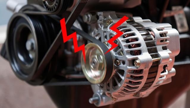

有些车冷启动后发电机皮带会吱吱响,一段时间后响声消失。虽然导致这个现象的原因很多,但如果你的车有前面几种状况的话那么这个皮带噪音很可能就是电瓶电量不足的表现。
因为电瓶电量不足的话启动后发电机就要以很大的电流给电瓶充电,此时发电量很大,发电机运转阻力会很高,皮带负荷大,与皮带轮产生更大的摩擦就容易出现噪音。
