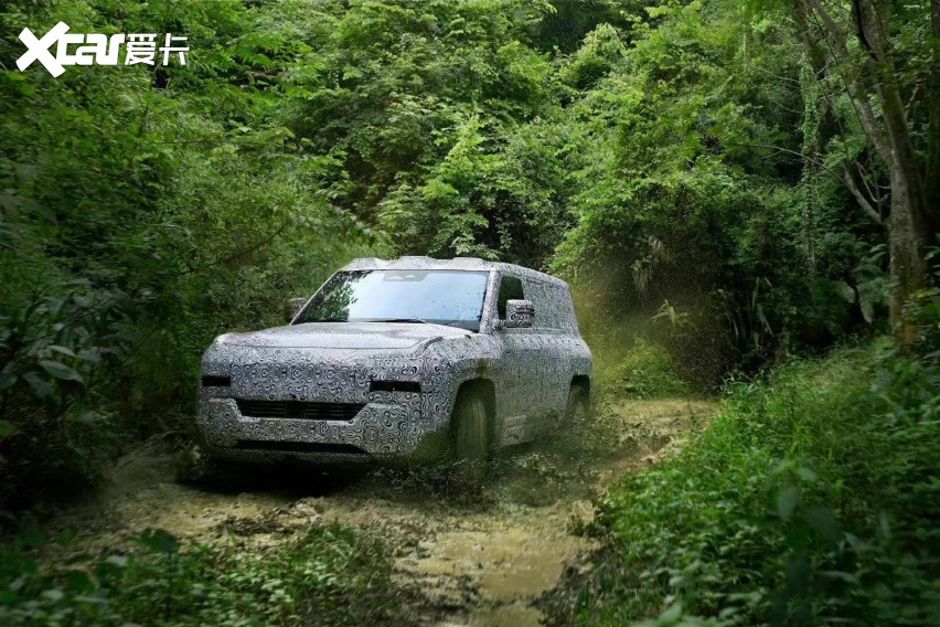

仰望U8这台车从最初的路试谍照刚出现时,就迎来了大量关注,网络上也热传着各种各样的声音,这其中热门的就包括以下这些...比亚迪要推出高端品牌?要造百万级硬派越野车?还要搭载各种黑科技?
