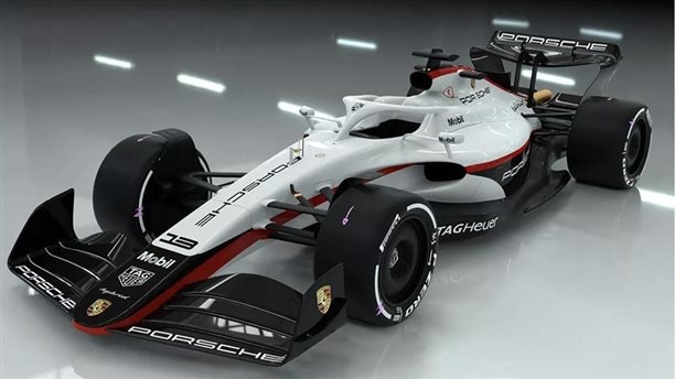

还有不到1个月的时间,2023赛季的F1赛事就将开幕。但与往年休赛期由各支车队发布新车来博取眼球不同,各家针对2026年F1动力单元的规则大改,提前开启了激烈的军备竞赛。前有奥迪官宣2026赛季与索伯车队合作,并使用奥迪研发的动力单元。后有保时捷向红牛车队寻求“平起平坐”的机会,并也愿意担负红牛车队引擎供应的角色。
然而作为奔驰车队7连冠的终结者,辅佐小维斯塔潘收获背靠背世界冠军的红牛车队。不仅前脚拒绝了大佬保时捷的橄榄枝,更“荒诞”的是后脚与福特官宣合作。堪比拒绝高富帅之后马上与“穷小子”领证。当然,所谓“穷”并不是指福特的财力,而是其在F1赛事上已经阔别近20年,且近年来在全球顶级赛车项目中的表现也是乏善可陈。不过红牛自从涉足F1以来,在挑选引擎供应商方面可谓目光独到,前有雷诺后有本田,都取得了极佳的成绩。那么在刨除宫斗戏码之外,红牛这一F1赛事的冠军车队,在技术上凭啥最后看上了福特呢?

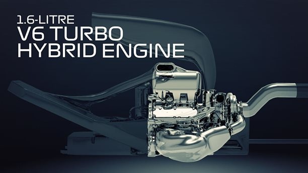

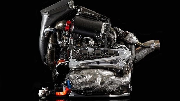

既然电机部分没太多意料之外的戏份去聊,那么我们也看回内燃机部分。是的,2026年的全球顶级赛车项目,依旧会保留内燃机,且依旧会占据主流地位。因为新规之下,3年后的F1赛车动力单元依旧有着超过1000马力的峰值输出,扣除前面大幅提升的电动机,剩下大部分动力储备还是需要内燃机来填补。并且内燃机部分的结构也基本没有改变,依旧是混动时代以来的1.6T V6发动机。

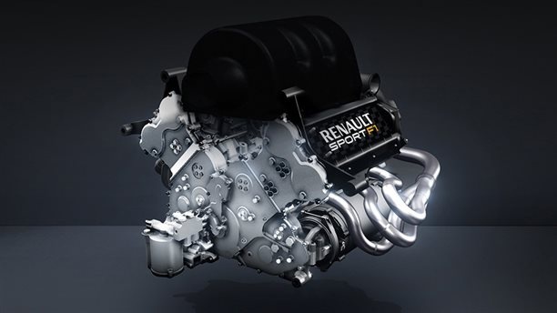

从前面聊到的新规数据,其实已经可以看出一些端倪。在不激烈波动参赛车辆的动力总输出情况下,内燃机结构并没有大的变化(简化了动能回收系统,更贴近现行民用车逻辑),而电动机又大幅提升了输出马力。那么答案只有一个,内燃机的输出马力被明显削弱了。而造成这一结果的原因,便是新规要求在2026赛季使用100%可持续燃料。
