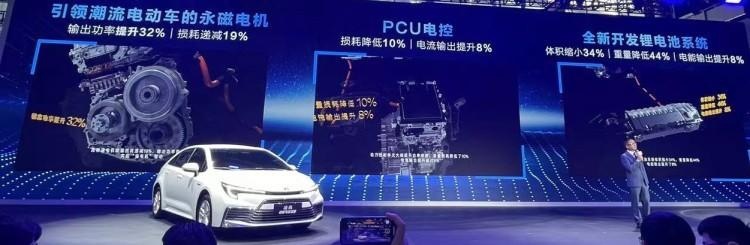

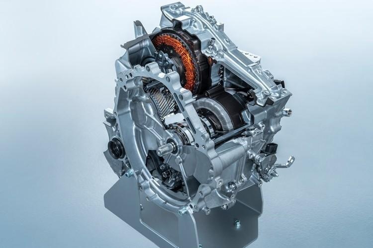

第五代THS Ⅱ在技术架构上并没有太大改变,依旧是混动专用发动机(阿特金森循环方式)和前桥双轴双电机(行星齿轮耦合方式)的经典组合,只是在技术应用会有进一步升级。例如,那台1.8L自吸发动机会从歧管电喷升级到缸内直喷;低功率大质量的镍氢电池将被能量密度更高的锂电池取代;电机发电/驱动功率数据也更高;此外PCU电控模块也会更小型化、轻量化。
再等等,2023年这些热门车要换混动系统

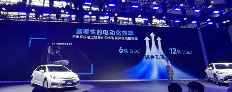

按照此前官方公布的信息,升级后的THS混动系统将减轻13.3kg,综合功率提升12%,锂电池模块将实现34%小型化和44%轻量化,电能输出能力提升了8%。具体到产品层面,搭载这套系统的整车0-60km/h加速时间会比上一代快14%。总体来说,第五代THS Ⅱ是基于上一代框架下的技术升级,在保证技术成熟,运行稳定的同时,整车在动力响应、燃油经济性上有更出色表现。

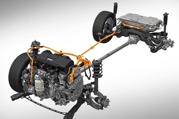

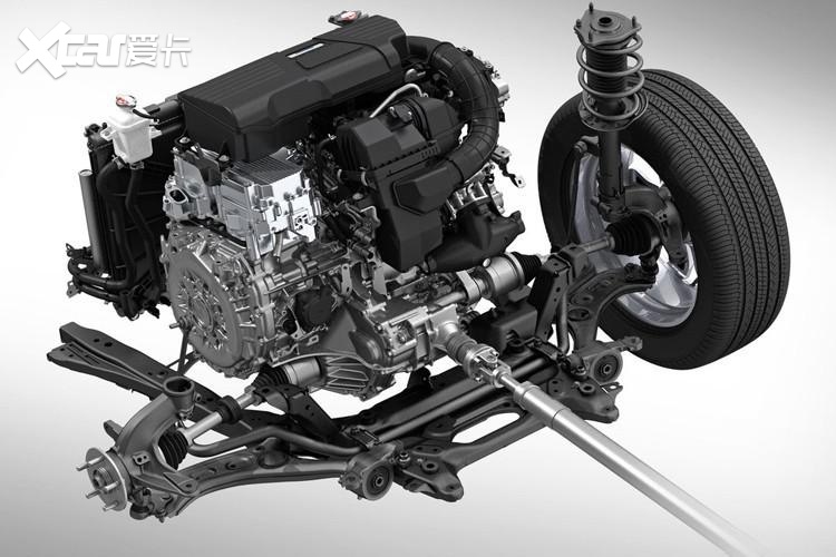

和丰田一样,本田i-MMD混动技术也是当下油电混动的代表作,目前在思域e:HEV、型格e:HEV上应用的是第四代,而其他车型仍旧是第三代的技术。2023年开始,东风本田和广汽本田将在旗下多款轿车/SUV上全面普及第四代i-MMD,首先是基于第十代雅阁的英仕派e:HEV,另外第十一代雅阁也少不了油电混动版,甚至在最新一期工信部申报目录中,还首次出现雅阁e:PHEV(插电式混动版)的身影,这是雅阁首次推出绿牌版本。
技术层面上,第四代i-MMD混动技术也是重点升级了技术细节,整体框架依旧是混动专用发动机(阿特金森循环方式)和前桥同轴双电机(液压离合器耦合方式)的组合。和丰田THS的区别只在于机电耦合&解耦方式,本田通过离合器能实现发动机的彻底解耦,更强调大功率电机(普遍100kW以上)的作用,所以做成插混车(需要纯电模式)会更方便。而丰田的THS系列插混车则需要额外加装离合器,另外因为全速域耦合的特点,其电机功率普遍不大,所以纯电的行驶质感也差一些(第五代THS Ⅱ有所强化)。
至于对比第三代i-MMD,本田也选择将那台2.0L阿特金森循环发动机改为350Bar缸内直喷,且压缩比达到了13.9:1,。从思域e:HEV来看,同轴双电机的最大功率达到了135kW,未来的B级车雅阁e:HEV动力数据甚至会更高。而站在用户视角,即便本田i-MMD和丰田THS系列没有体验和经济层面的差距,大伙儿也会更倾向于雅阁混动,原因很简单——便宜!

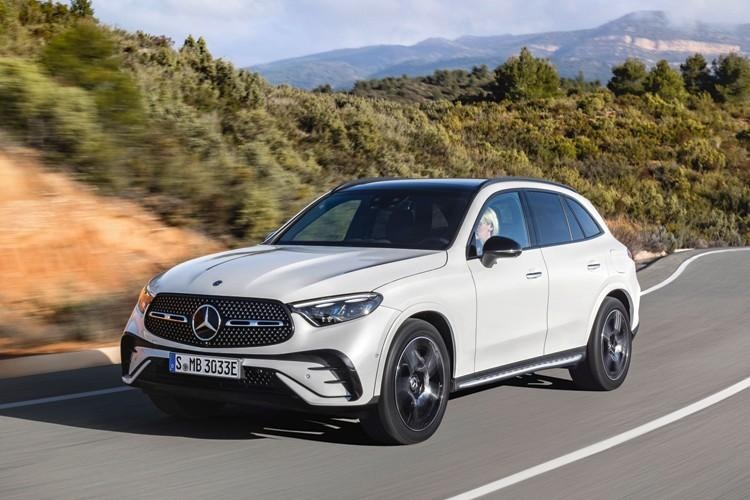

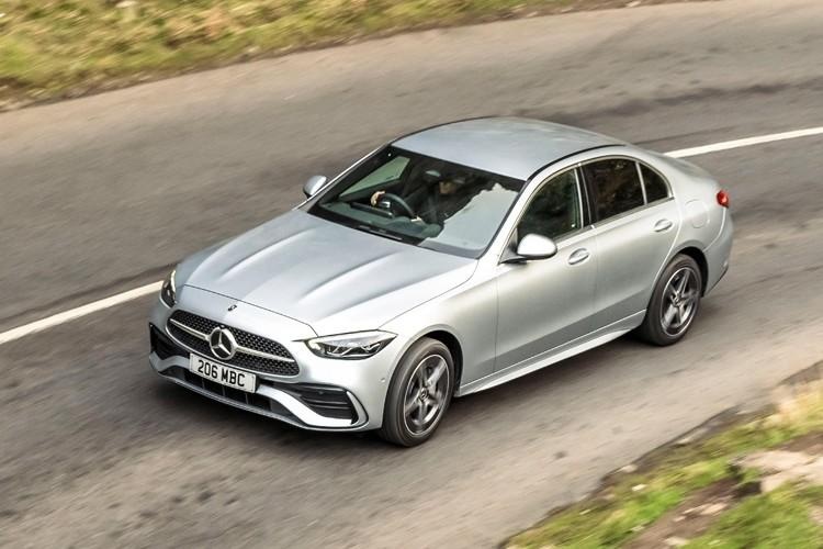

●奔驰P2布局插混系统
▲涉及车型:奔驰C350 eL、奔驰GLC PHEV

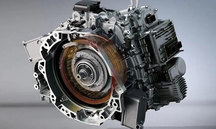

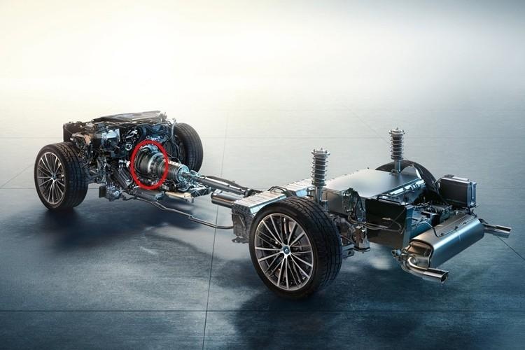

相比于日系和中西,德系虽然也尝试推广插电式混动车,但都是基于混动超跑路线的P2布局混动方案,本质是基于燃油车的“发动机机+变速器”的组合进行电气化改造,因而天生更强调性能输出,在用户更关注的燃油经济性层面,不如现在的丰田THS、本田i-MMD、比亚迪DM-i接受度高。

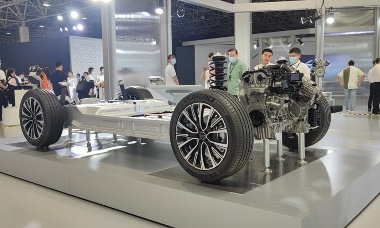

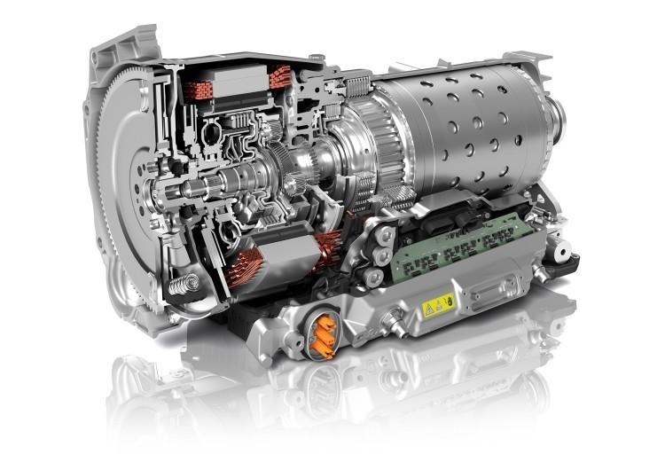

从申报信息来看,奔驰汽车计划基于新一代C级推出C350 el插电式混动版,该车其实在国外已经上市,用的最典型的纵置平台P2布局插混系统,即在M254 2.0T发动机和9速行星齿轮变速器中间“夹”了一个电驱模块(前桥单电机),不同于现款轻混版用电机取代飞轮的方案(P1布局),这台P2布局的电机不光功率数据更高,也能通过专属的离合器直接给变速器输出动力,也就是发动机驱动和电机驱动能完全解耦。
为什么德系惯用的P2布局方案经济性不如中日系的前桥双电机方案,这是多方面因素决定的。首先对于强调经济性的混动家用车来说,动辄8-9个挡位的离合+变速就略显累赘(会造成额外动力损失和机械损耗),因为电机在车辆中低速时自己就能完成整车调速(类似纯电);然后,中日系的混动车配备的发动机也多半为混动专用的高压缩比型号(米勒循环或阿特金森循环),动辄42-45%的热效率,TA们只会在稳定转速&负载下以超高压缩比运行,天生就有更高的燃油经济性,而德系多半为燃油车发动机(奥拓循环)的沿用,需要照顾燃油车在更广转速区间的工况,因而压缩比不会做得太离谱(因为要兼顾,所以不会太突出);最后,双电机方案分工更明确,有一台电机是直连发动机的,这意味着只要发动机是开着的,整车在任何工况下都能进行充电(也能为发动机提供功率支持),另一台主要负责驱动和能量回收,而P2布局是驱动&发电一体的单电机,一兼多职发电效率自然不如双电机方案。

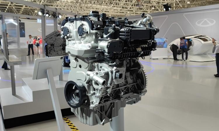

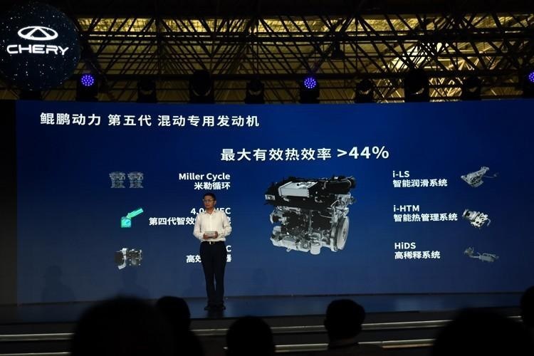

终于到了2023年的鲲鹏DHT 2.0,奇瑞汽车准备应用专为混动车研发的、经过电气化改造的1.5TCI米勒循环直喷发动机,其最高压缩比可以达到16:1,外加VGT涡轮、350Bar的高压共轨直喷、可变排量油泵、第四代“i-HEC”,可实现>44%的热效率。同时,得益于优秀的齿比优化设计,整车在120km/h匀速巡航时,发动机转速可以控制在2300rpm以下的水平(发动机直驱),这也是热效率的最高的转速工况。按照官方给出的数据,应用于T2X平台的鲲鹏DHT 2.0混动系统能实现低于4.5L/100km的电池馈电油耗,同时也支持P4后桥电机扩展,电四驱版能在4.9s“破百”。

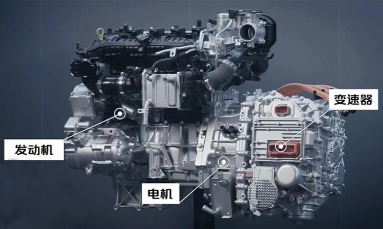

唯独长安汽车特殊,TA采用的是“P2单电机、保留变速器”的混动方案,这套系统目前已经在UNI-V iDD、UNI-K iDD上应用,2023年,长安汽车的网红产品CS75PLUS也将推出搭载这套系统的插电式混动版,目前该车已经首发,预计今年2月份开启预售。
长安这套iDD混动系统有着很浓的大众MQB平台插混系统的味道,例如帕萨特430PHEV,都是搬来燃油车上那台小排量涡轮增压发动机,稍作改造,配上六挡三离合变速器,以及位于发动机&变速器之间的单电机,方案跟上面奔驰C350 eL基本一样,只是这是横置布局。按照官方给出的数据,CS75 PLUS iDD的WLTC测试工况油耗为1.46L/100km,满油满电状态续航里程能达到1200km,但官方似乎闭口不提电池馈电状态的油耗表现,个人对这项核心技术也持怀疑态度,这是其技术路线决定的。
