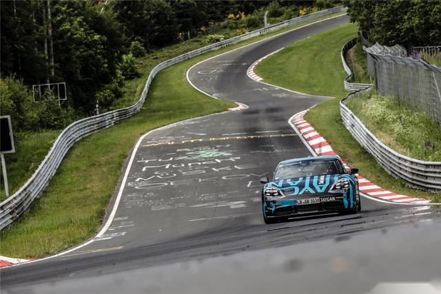

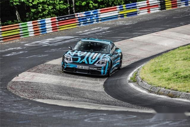

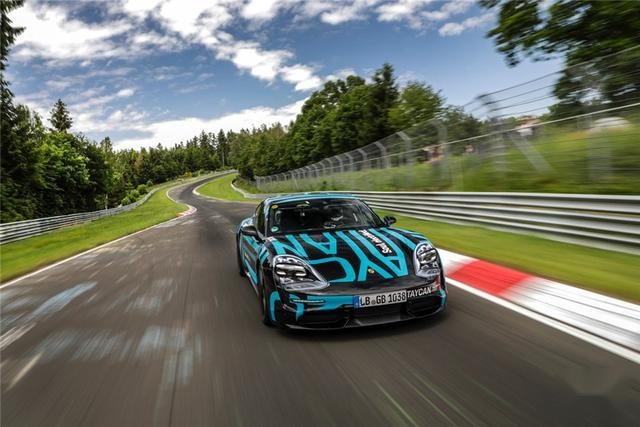

在发布之前,保时捷为Taycan做了许多预热活动。在纽博格林刷出7分42秒的纯电动四门跑车圈速纪录、在纳多赛道24小时完成3425km的耐力跑,连续26次0-200km/h的连续加速、在航母甲板上用10.6秒完成了0-145km/h-0的加减速测试。

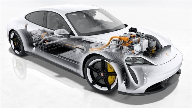

这些测试充分地展示了Taycan的三电能力。特斯拉之所以能够独步天下,其三电系统当记首功。电池,高充/放电能力,高能量密度,超高耐久,动能回收与动力总成的效率,百公里电耗水平,尤其是将这些统括起来的综合实力至今仍是其他车企可望而不可的存在。而如今,Taycan携着800V高压电驱动系统向其发出挑战。
Taycan:即便电动了,请记住,这是一辆保时捷
保时捷的预热测试充分展现了Taycan三电系统的几项核心能力:得益于800V的高系统电压,保时捷实现了电池连续高功率输出无衰减、电机高温高负荷输出稳定性、极高速的补电能力、并展现了所有特性背后蕴含的强大电池管理能力。

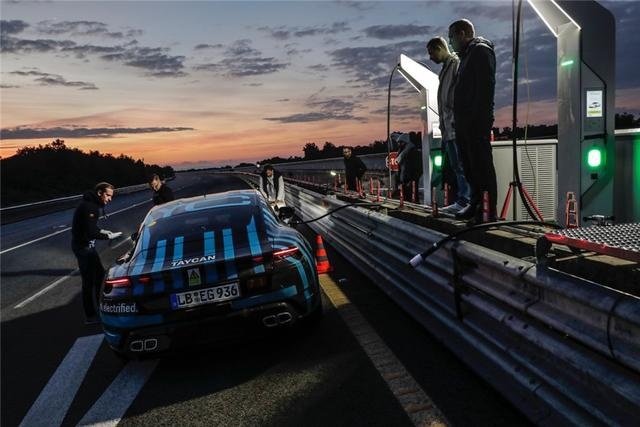

24小时,还要算上充电时间,跑了3425km。依据保时捷的公布的平均时速195-215km/h,3425km需要高速行驶将近17个小时,其展现的极佳稳定性保证了Taycan可以长时间保持260km/h的最高车速行驶。对于电动车而言的高极速,那台两挡变速器也功不可没。

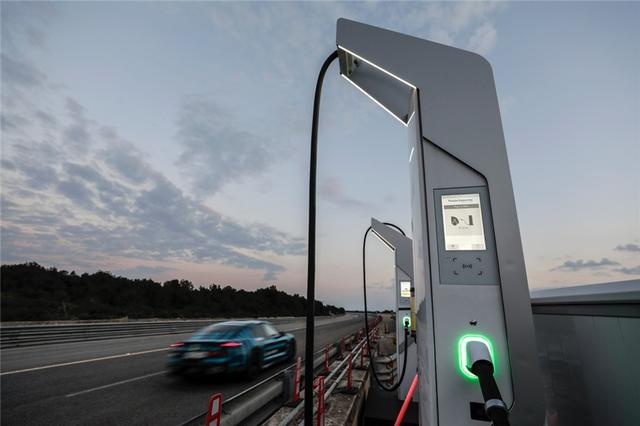

而仅有的8个小时不到用于补电,算下来一小时补电可以供车辆跑两小时,当然以电动车30-80%充电较快的特性以及Taycan 270kW的充电功率来看,更有可能是半小时补电跑1小时200km。官方数据是,最快5分钟便可补充100km的续航。不过需要注意的是,国内目前并没有这么高充电功率的电桩,而且国标中800V系统允许的最高充电功率为200kW。
和特斯拉超充一样,保时捷依赖于自行打造高功率充电网络。截至 2020 年中,全国 80% 的保时捷中心将配备高功率充电设施。并在北京、上海、深圳、成都铺设超过 100 个保时捷专属停车充电网点。

最后,7分42秒的纽北成绩,反正我是觉得Taycan现在的心态就是伊辛巴耶娃,还留着力等着自己刷自己的记录,轻量化都没做,大尾翼都没装,更加适合赛道的GT3(RS)、GT2(RS)都还没出呢。

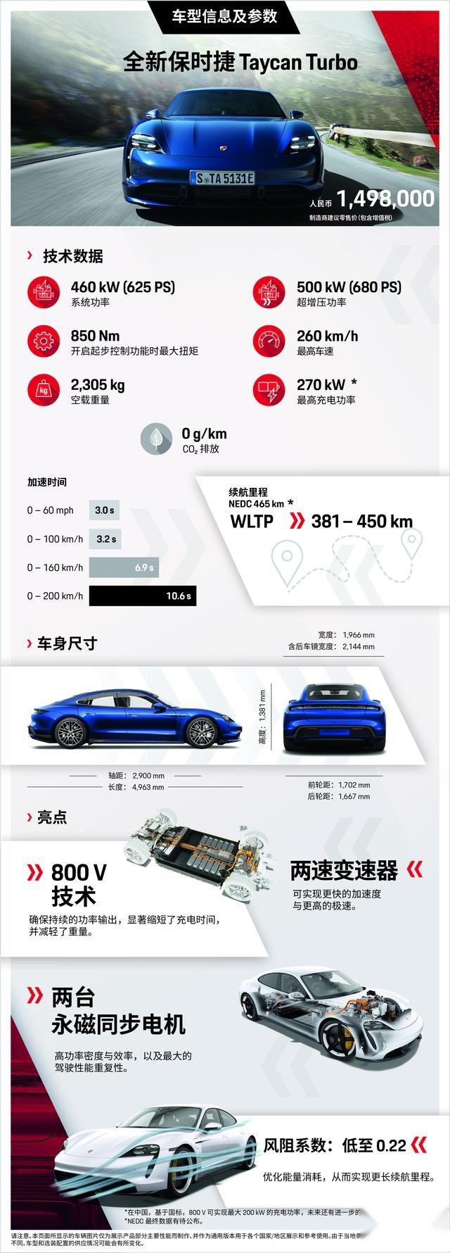

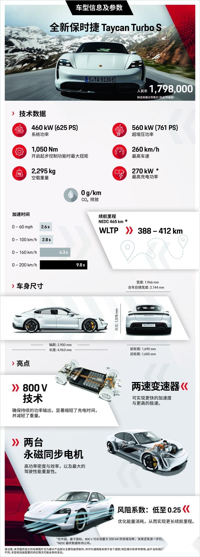

关于Taycan的详细技术参数我就放两张官图了,很清晰
唯一槽点:465km的NEDC续航里程相对于0.22的风阻系数和93.4kWh电池容量来说还是不太够看。或许这可能是Taycan为了保证高速稳定输出能力而不得不做的牺牲。但这个数据并非最终盖棺定论,在宣传图上,Taycan Turbo的WLTP续航为381-450km,Turbo S为388-412km,而NEDC续航却均为465km,Taycan Turbo足足70km的续航偏差不知保时捷是何种说法。

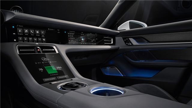

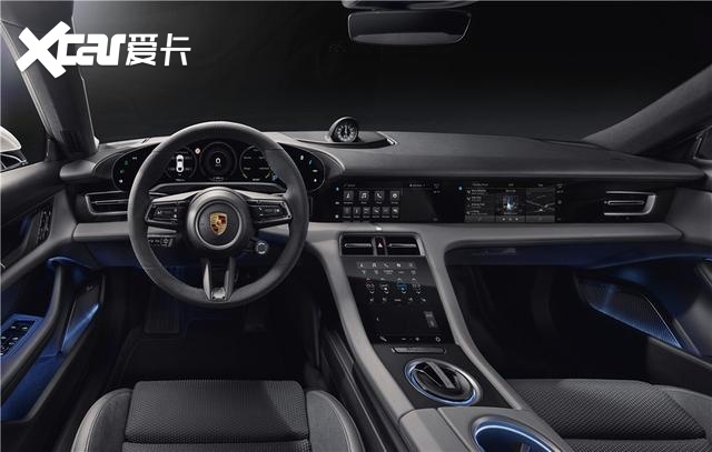

内室设计上,保时捷也展现了一款电动车应有的超脱。在保持911传统高位五连仪表的同时,悬浮式五包裹的曲面仪表盘以及中控和副驾驶面前总共4块大屏,取消几乎所有实体按键的设计仿佛中国新造车企业那般激进。
独特的副驾驶显示屏可以提供娱乐,并且其导航系统既可以与中控连接,让副驾驶充当领航员,为驾驶员输入目的地信息,也可以互相独立进行不同缩放、不同区域的显示。而触控与语音结合操作,比如在说在地图上点选一个位置,同时说查找附近停车场,这种独特而迅捷的交互方式也给中国车企的产品经理上了一课。

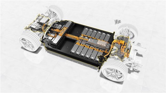

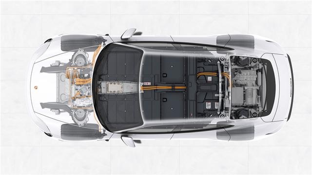

Taycan还有一个非常有意思的设计:它的电池布局与众不同,分为两块,后排乘客双脚位置没有安置电池,形成“脚坑”,让后排乘客获得更好的乘坐空间与接近911跑车的车身轮廓。

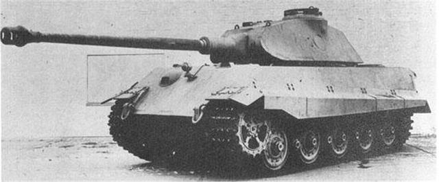

其实对于保时捷电动车,我的第一反应是费迪南德•保时捷主持开发的“虎P”或者叫“保时捷虎” ——VK.4501(P)重型试验坦克,虽然严格来说虎P应该算是增程式电动坦克,而且没有量产,但谁让他霸气四射名声大呢。

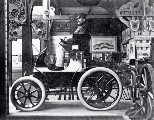

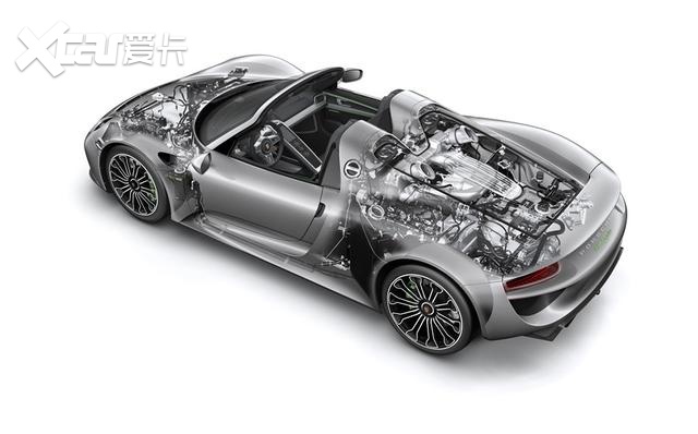

但实际上保时捷发展电动技术的历史更加久远。费迪南德•保时捷博士早在1900年便制造了一辆采用轮毂电机驱动的电动车——Lohner-Porsche “Electromobile”,1901年推出串联混动结构的Lohner-Porsche “Semper Vivus”。而进入新世纪的Cayenne S Hybrid,918 Spyder、919 Hybrid则充分代表了保时捷在新时代的电动造诣。强大的动能回收能力、功率密度极高的电机、爆发输出的电池,都是如今Taycan的技术基石。
