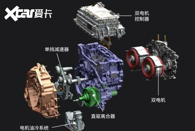

本田
作为最畅销的混动品牌之一,本田的i-MMD系统的主要亮点是它的E-CVT部分,其内部并无传统的液力变矩器、齿轮或带轮等变速结构,但保留了主减速器及差速器总成。内部集成了发电机、驱动电动机、扭转减振器、超越离合器、超越离合器齿轮、四根平行轴及齿轮等部件。使用平行轴齿轮与离合器控制发动机动力的结合和脱开。
所以i-MMD的工作模式大概可以分为纯电行驶、混合动力和发动机直驱三种模式。纯电行驶和混合动力模式下,发动机都不直接驱动车辆。因此与发动机相连的离合器脱开;纯电模式下驱动车辆的电能来自电池。混合动力模式下驱动车辆的电能由发动机发电产生,电池作为辅助;发动机直驱模式下,离合器结合,发动机通过齿轮直接驱动车辆。
另外这套系统还有动能回收、行车充电等其他模式,但基本逻辑就是电驱为主,发动机最大的作用就是发电。
所以这套系统最明显的特点就是拥有类似纯电车的驾驶体感。也可以简单理解为一台带有一挡发动机直驱功能的增程式电驱系统,只是电池比较小而已。

广汽传祺:
目前广汽传祺的钜浪混动,拥有两条混动技术路线:一条路线是正向自研GMC串并联双电机混动系统,另一条路线是与丰田合作的THS功率分流混动系统。我们上文表格中的影豹和影酷均是采用的GMC系统。
这套系统和哈弗那套的共同点在于,它们都是搭载了两挡变速箱,而差异点在于长城是通过离合器装置实现两挡变速,传祺GMC系统则是通过2组行星齿轮完成。
它们的运行逻辑、工作模式也都大同小异,主要目的也都是为了增加混动系统的动力性。
