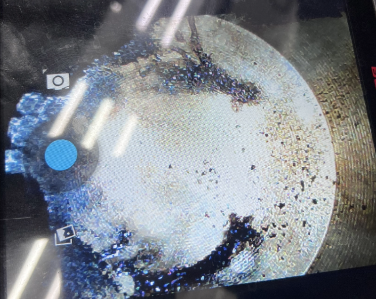

我们看上面这个图,这是一款1.8升电喷自然吸气发动机,这种发动机最考验修复剂的清洁效果,通常而言这种发动机只要一到两箱油,采用这种PNF类的修复剂,就可以清洁干净积碳,完全节省下大几百甚至上千元的单独除碳成本,单独除碳也解决不了烧机油。

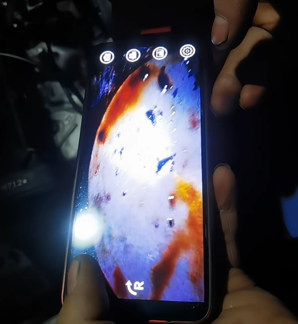

烧机油车辆活塞顶情况
烧机油的车活塞顶如果全是机油,这是一个误堵,为什么说是误堵呢,因为机油是不可能存留在活塞顶的,大家要知道烧机油现象就是机油参与燃烧了,在缸内 400多度的一个温度下,机油是会被燃烧带走的,所以根本就没有机会存留在活塞顶部,如果活塞顶部真有这么多机油,排气管后面冒的就是巨大的烟雾。但实际情况是,我们几乎很少看见这样的车况。

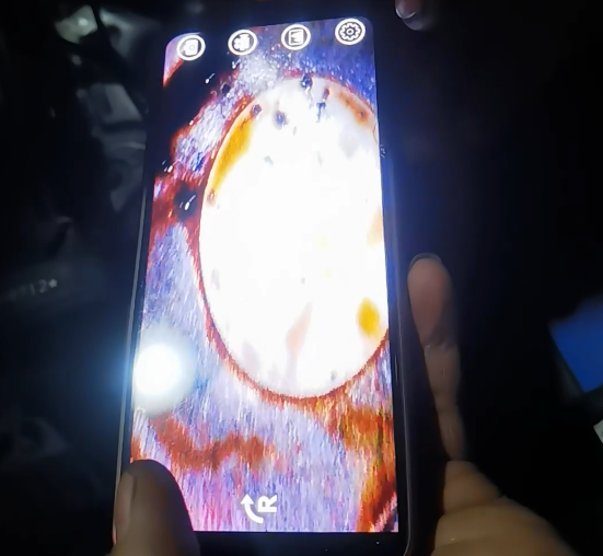

烧机油动态除碳有用吗
烧机油车辆修复时,现在有一种非常流行的动态除碳,大家看动态除碳之后,是不是活塞顶也是湿乎乎的,但我跟大家讲,不是一个东西啊,动态除碳的药液是加不到油箱的,无法加入油箱,是在泡缸液的基础上,进行重新调配和混合的。

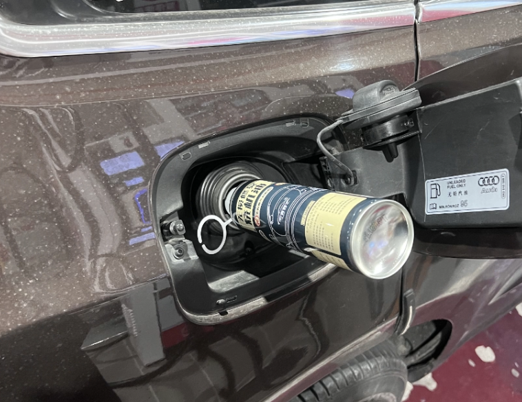

所以动态除碳它不能解决烧机油,除碳也不能解决烧机油,如果使用司有普PNF修复剂加到油箱,完全可以用于动态除碳当中,而且能解决烧机油问题,但绝对不是在动态除碳短短的那数十分钟里边解决烧机油,而是在行驶中多开车行驶中解决。

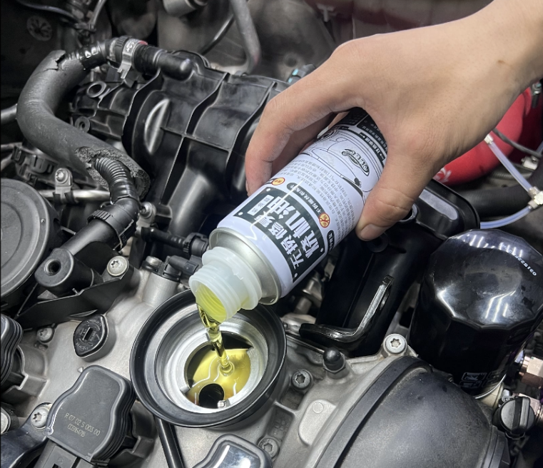

那么关于烧机油修复的时候,为什么机油款和燃油款同时使用是最好的呢?因为机油款可以通过机油的循环系统,从下往上疏通油环堵塞物。而燃油款是从上往下疏通堵塞物,两者结合它的效率最高

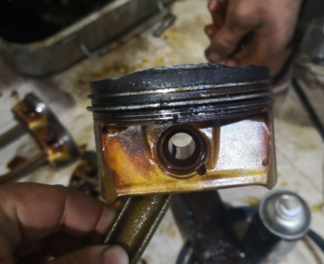

烧机油案例是一款奥迪EA三个8发动机,目前在修复烧机油之后,行驶了8000公里,这8000公里没有使用任何的修复剂。只是在2000-3000公里用一罐这样的修复剂来做日常的养护,我们看一下它活塞底的情况,包括机油加注口,由于使用了这种机油款的修复剂,会发现机油加注口下面的曲轴是金属本色。所以呢有效的修复剂,机油款和燃油款同时使用,可以帮助我们解决很多问题!
