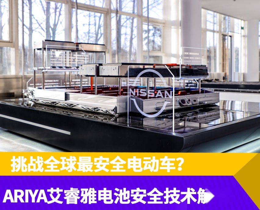

3月1日,东风日产ARIYA艾睿雅举办了一场电池技术品鉴会,而这也是EV视界第一次近距离的接触到了ARIYA艾睿雅所搭载的电池组。当然,此次品鉴会的主题并不是ARIYA艾睿雅的电池性能究竟有多能跑,而是简述了这款电池组能有多安全。
作为基于日产云图纯电平台打造的车型,ARIYA艾睿雅搭载了NISSAN超安全电池架构。关于这款电池架构的安全性,可以说展现出了日产工程师优秀的细节把握和独到的技术思考。记得之前在专访东风日产乘用车公司商品规划总部商品规划部副部长福田真人时,他就指出东风日产是汽车制造厂商,要考虑如何保护电池以及搭载电池。这些也正是发挥日产技术专长的地方。例如发生碰撞时,电池可能从前面、侧面或后面受到撞击,那么如何更好的保护电池就值得企业的思考。
挑战全球最安全电动车?东风日产ARIYA艾睿雅电池安全技术解密

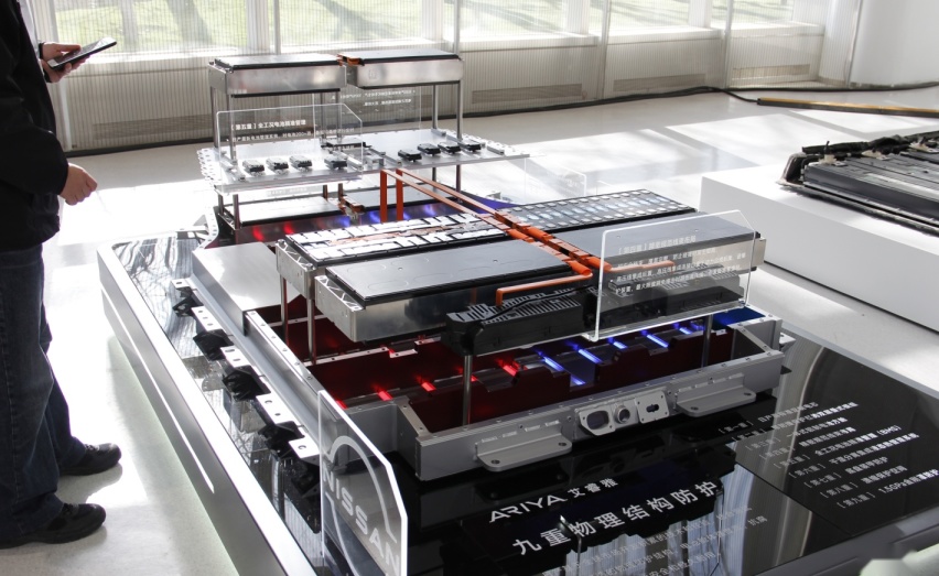

现场被分解开来的ARIYA艾睿雅电池包
为了应对这类情况,ARIYA艾睿雅的NISSAN电池架构就打造了九重物理防护架构,做到了从硬到软的一系列举措,来抵御电池被外界伤害的侵袭。

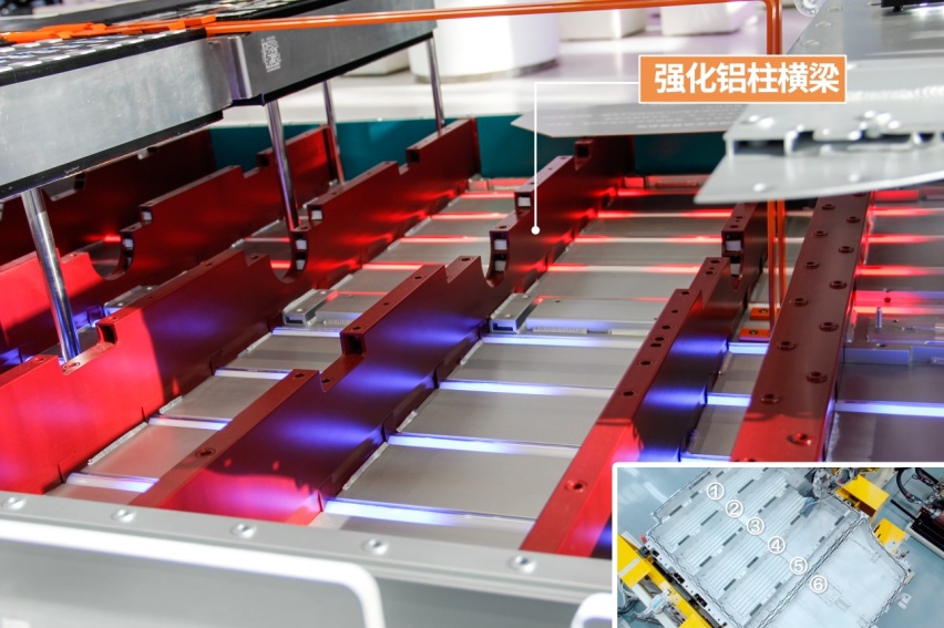

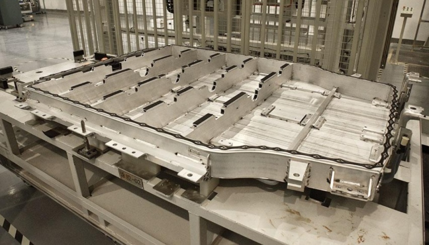

首先在被动安全方面,ARIYA艾睿雅的电池包采用了一体式铝制电池方舱设计,避免了因焊接所带来的结构脆弱,提高了整体的强度。另外,在这个基础上,该电池舱还横跨了六道强化铝柱横梁,如此加强了电池包侧面的结构硬度,有效提升车辆侧面直接撞击带来的挤压变形伤害,以此保护内部电芯和模组。

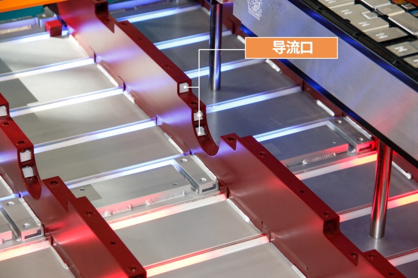

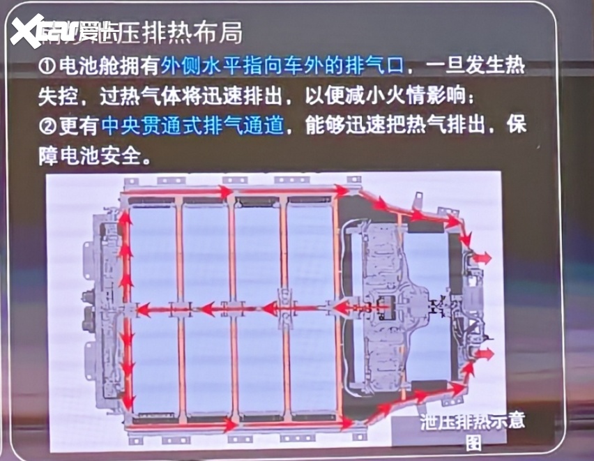

另外,这六道强化铝柱横梁除了用来加强电池舱的结构强度外,还兼职了导流槽的重任,它可以将电池热失控所带来的的高温爆炸气流通过中空的结构排向电池的泄压口,以此缓解电池舱内的压力,减小爆炸的风险。
挑战全球最安全电动车?东风日产ARIYA艾睿雅电池安全技术解密挑战全球最安全电动车?东风日产ARIYA艾睿雅电池安全技术解密
泄压示意图

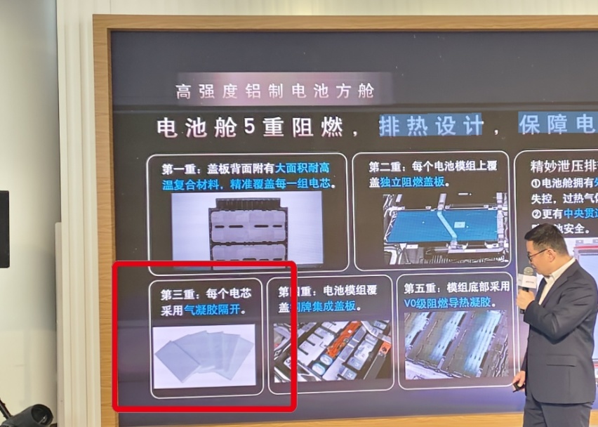

除了在电池舱外的“硬壳体”外,在其内部的电芯之间,加装了气凝胶隔热片来做隔离。众所周知,气凝胶隔热片是一种基于氧化硅气凝胶和陶瓷纤维基材复合得到的一种气凝胶复合隔热材料,具有阻隔发热部位与设备外壳发生热传递的功效。

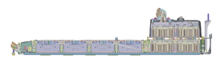

还有就是,因为ARIYA艾睿雅的电池包采用了一个薄板设计,其内部集成了16个电池模组,采用两层式结构,底层放置12个模组,位于后排座椅下方位置的二层放置4个模组,充分利用了底盘空间来提升电池包容量。而其中第二层的电池模组在安全问题上,东风日产还设计了独有的双防撞保险杠,具有减压缓冲的能力,以此来削弱碰撞产生的冲击力。

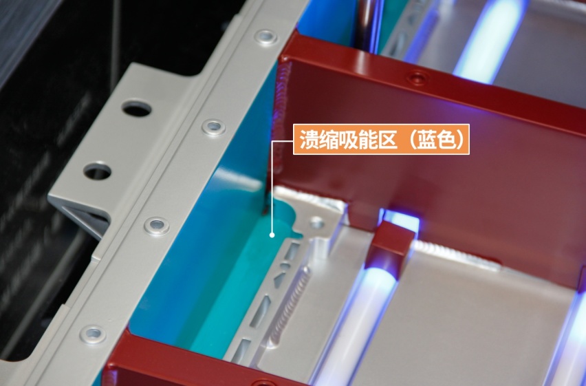

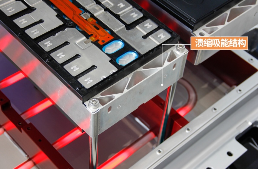

比如,在每个电池模组的侧面,设计了一个溃缩吸能结构,并且还在侧端面与壳体之间留有一个长度超过250mm的溃缩吸能区。它们的职责就像汽车前杠的吸能盒一样,在ARIYA艾睿雅受到剧烈侧碰事故时,来吸收碰撞产生的能量,降低电芯受伤的概率。

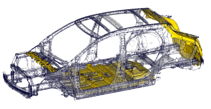

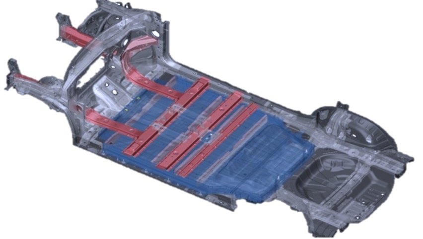

另外,ARIYA艾睿雅的车身底板采用了平整化的设计,为了让车身底板在碰撞事故中发挥抗撞和吸能的作用,工程师在车身底板上设计了3条横梁和2条纵梁,它们都采用1500MPa热成型钢制造。
并且ARIYA艾睿雅的的电池包通过增加连接件或固定点的方式实现了与前副车架、后副车架以及车身底板中央的硬连接,使得整个车身底部连为一个整体,进一步缩小了在正碰事故中,乘员舱底部的溃缩吸能量。

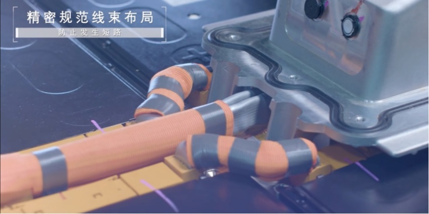

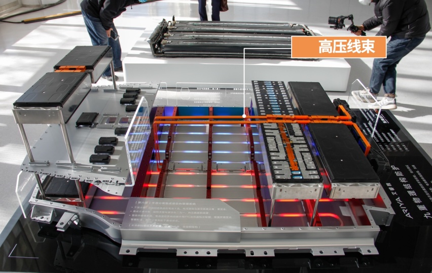

在高压线束的安全方面,相比较以前电池包内错落繁杂的高压走线外,ARIYA艾睿雅采用了更为规整的排线方案。其主要的高压线束都集中在电池包中央,这样的设计可以尽量避免侧向撞击力对线束的破坏。
不仅如此,高压线束的导管都采用了双层绝缘包裹,如此可以进一步提升了绝缘等级,为电池安全增加了一份保险。当然,这还不是重点,ARIYA艾睿雅的电池包前端的高压线束采用了集成后置设计方案,并在上方设置保护结构,避免正碰事故对高压线路挤压引起短路危险。

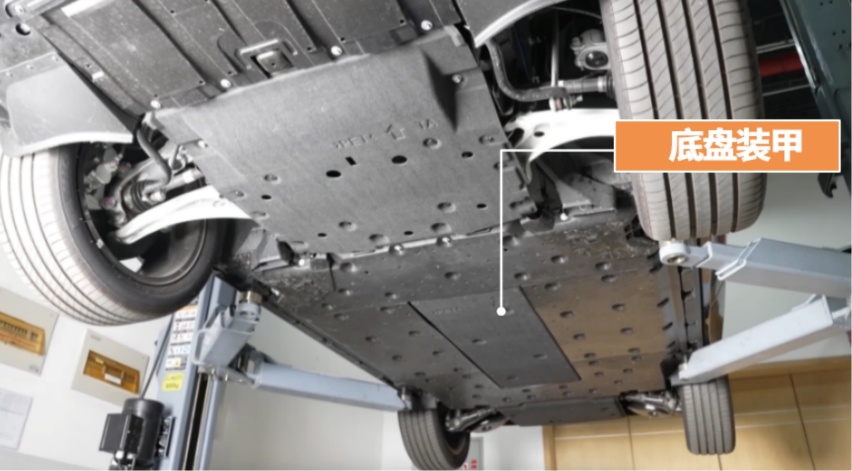

由于动力电池被布置在车辆底盘的位置,所以在这方面的防护就尤为重要,因为这个地方是最容易受到路面碎石或者异物撞击的位置。而以往的纯电动车在这方面基本上依靠防护涂层,对于小体积异物有一定防护效果,但是如果遇到稍微大一点的话,似乎就有些捉襟见肘了。所以ARIYA艾睿雅在底盘防护上采用了增强树脂底盘装甲,不仅提高了防护等级,还有利于更换与修复。

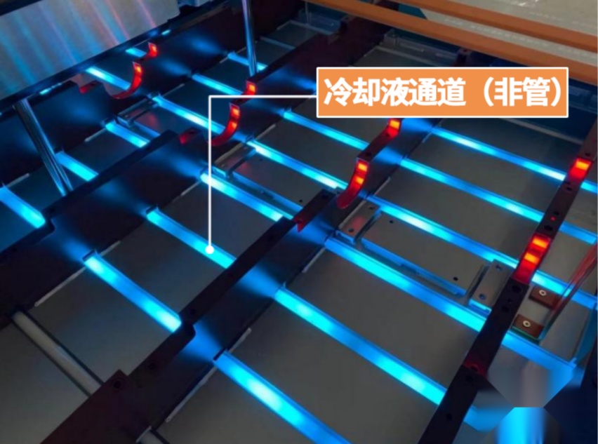

除了被动防御外,在动力电池安全的主动防御上,ARIYA艾睿雅采用了干湿分离的液体温控方案。液体管路与电池底板集成在一起,冷却液由电池前方的一侧流入,另一侧流出,从电池包底部把电芯的热量带走或为电池升温。
而这个所谓的干湿分离,ARIYA艾睿雅采用了把液体温控管路与电池底板集成的设计,将冷却液与电芯实现了物理隔离,杜绝了液体泄露引起的短路故障。
